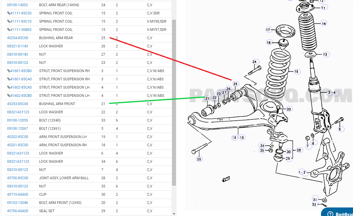

Miltosvitara1.6 έγραψε:Αρχικα δεν γνωριζω αν τα 2 συνεμπλοκ ανα ψαλιδι ειναι τα ιδια . Ποια να επιλεξω απο εδω https://www.maxxparts.gr/suzuki-vitara- ... -psalidiou
Όχι, είναι διαφορετικά. Δες την παρακάτω εικόνα με το ψαλίδι και τους κωδικούς των σινεμπλόκ σου :arrow:
Από το λινκ που έδωσες παραπάνω, σου κάνει κι .
Ρίξε μια ματιά κι εδώ που έχει περισσότερη ποικιλία :arrow: / σινεμπλόκ.
