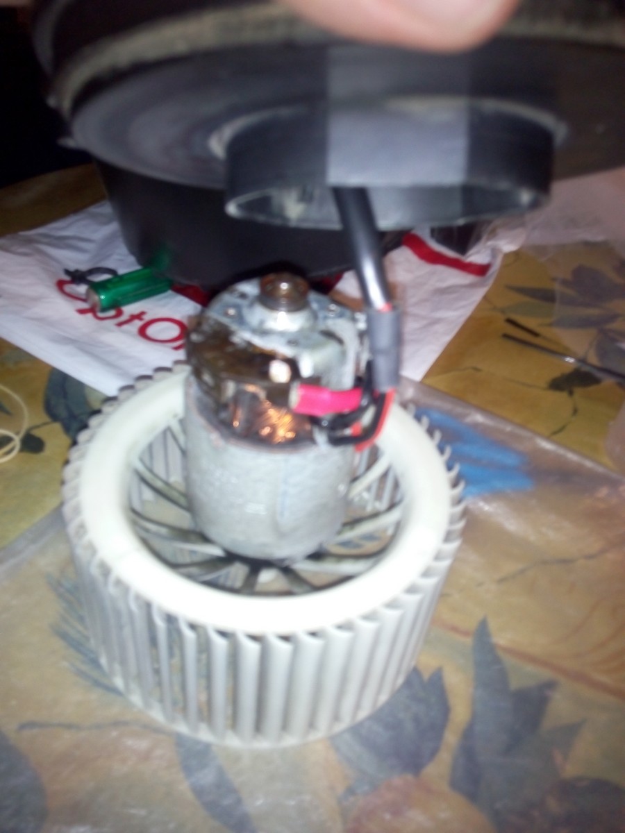

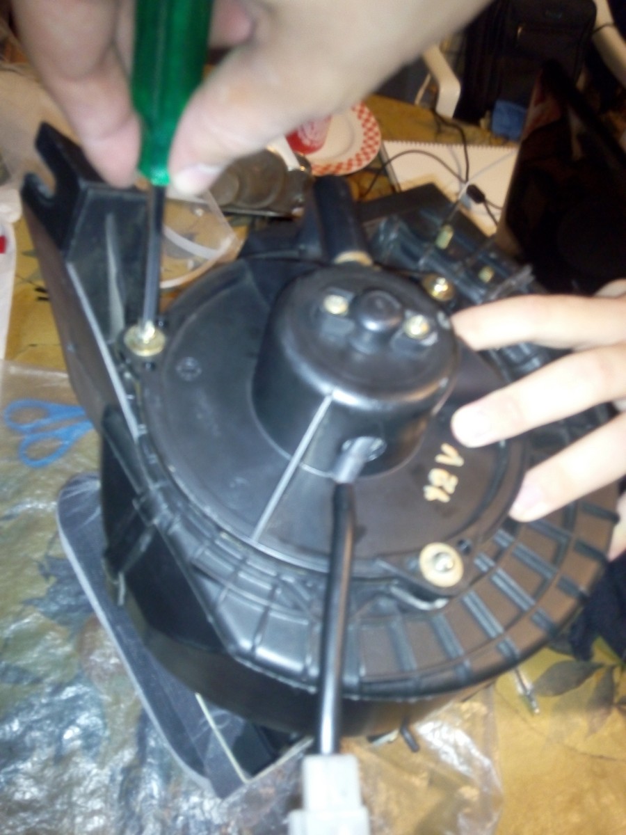

Καλησπέρα σε όλη την παρέα.

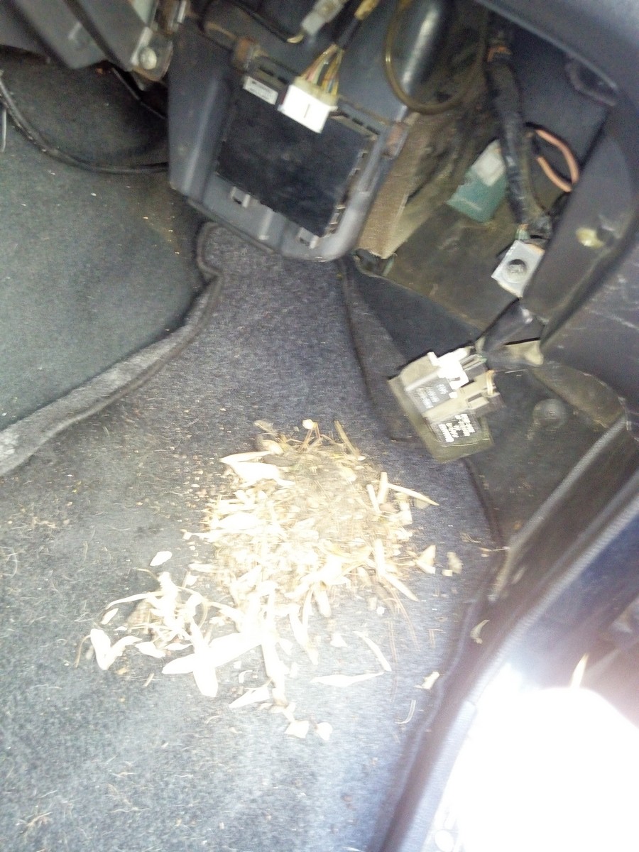

Μετά απο ένα πλύσιμο κάτω απο τον νεροχύτη του παμπρίζ είπα να καθαρίσω και τον εσωτερικό ανεμιστήρα αφού πήγαν νερά και επιπλέων φύλλα σε αυτόν απο τον καθαρισμό.
Ξεκινάμε φώτο-story:

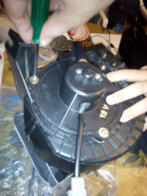

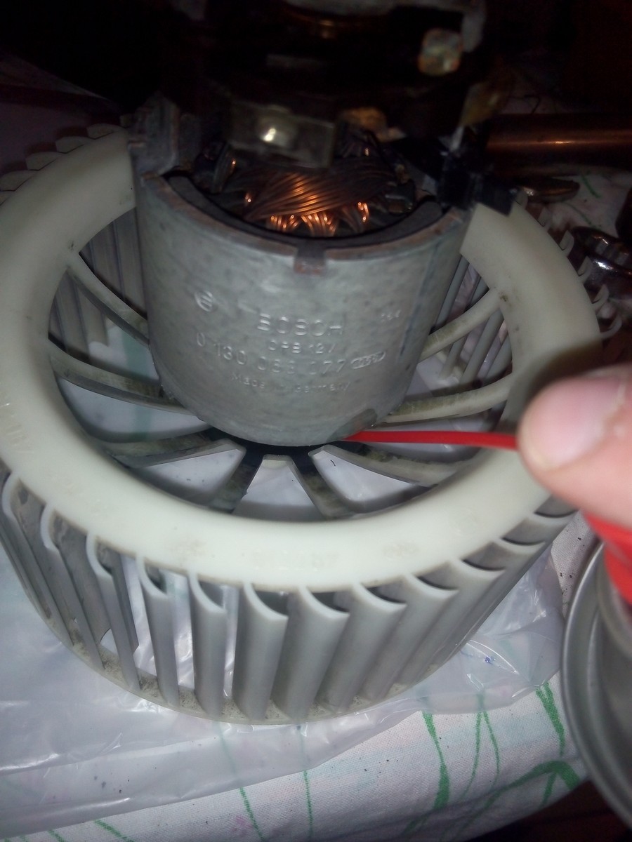

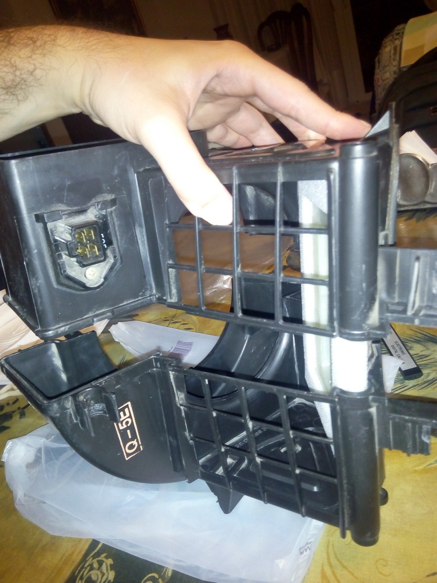

Λύνοντας τον ανεμιστήρα θα δείτε κάτι τέτοιο.
Λύνουμε-καθαρίζουμε την θήκη του ανεμιστήρα.

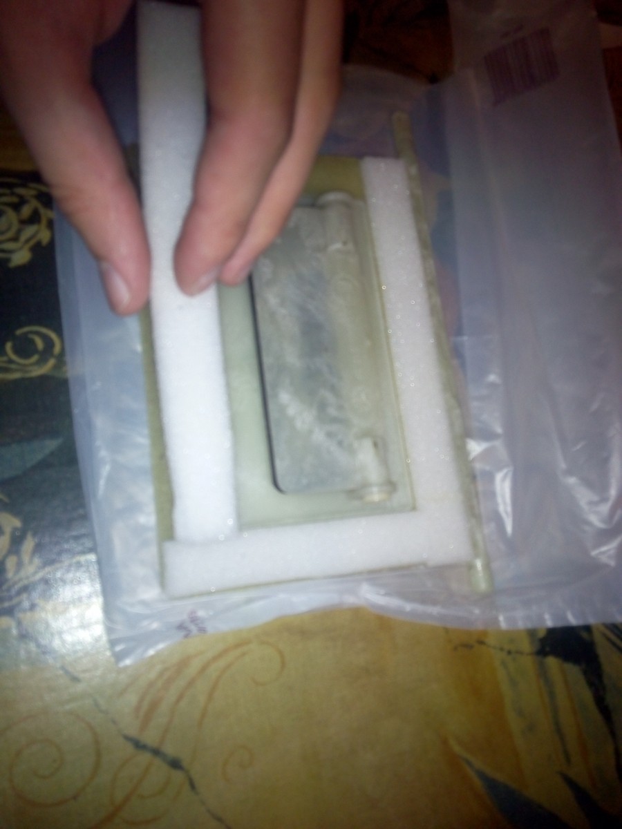

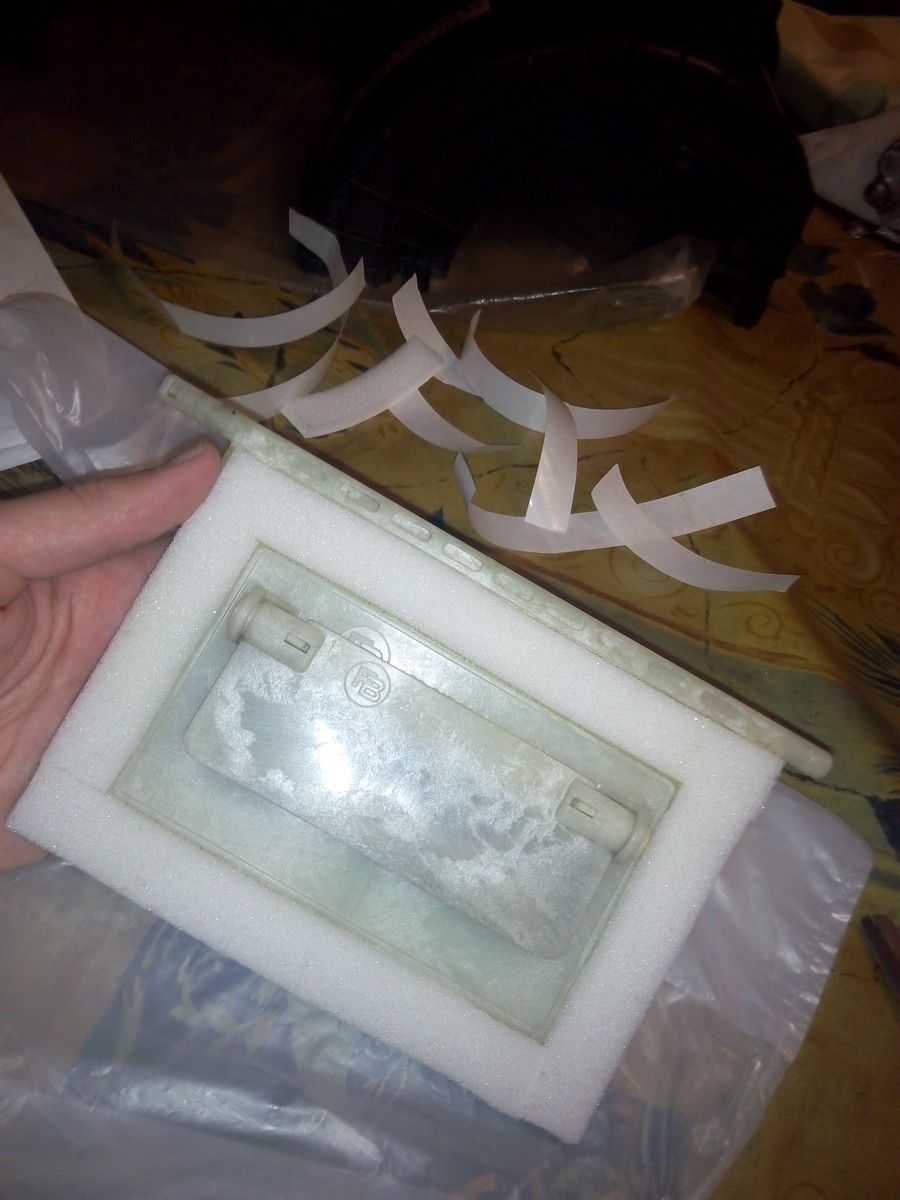

Χρησιμοποιώ αεροστόπ 20χιλ. πλάτους της GEKO. 2 ευρώ τα 8 μέτρα (θα περισσέψει πολύ).

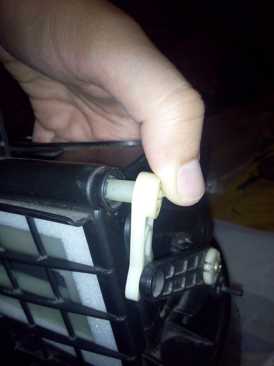

Αντικατάσταση του αεροστόπ στο κλαπέτο.
Ξεκινά η συναρμολόγηση.
Κουμπώνουμε τα κλιπς της θήκης.
Κλιπ οδηγού του κλαπέτου.

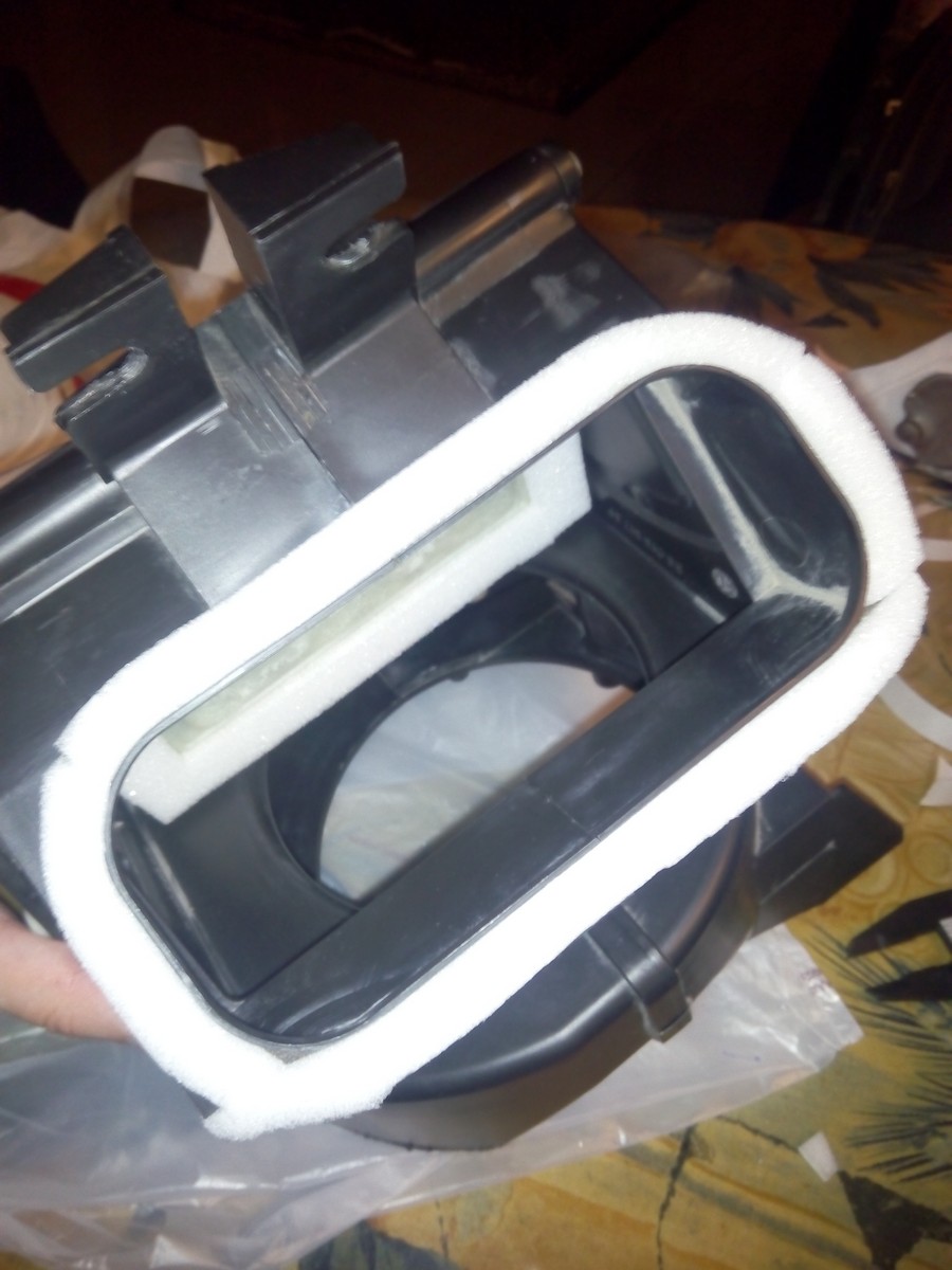

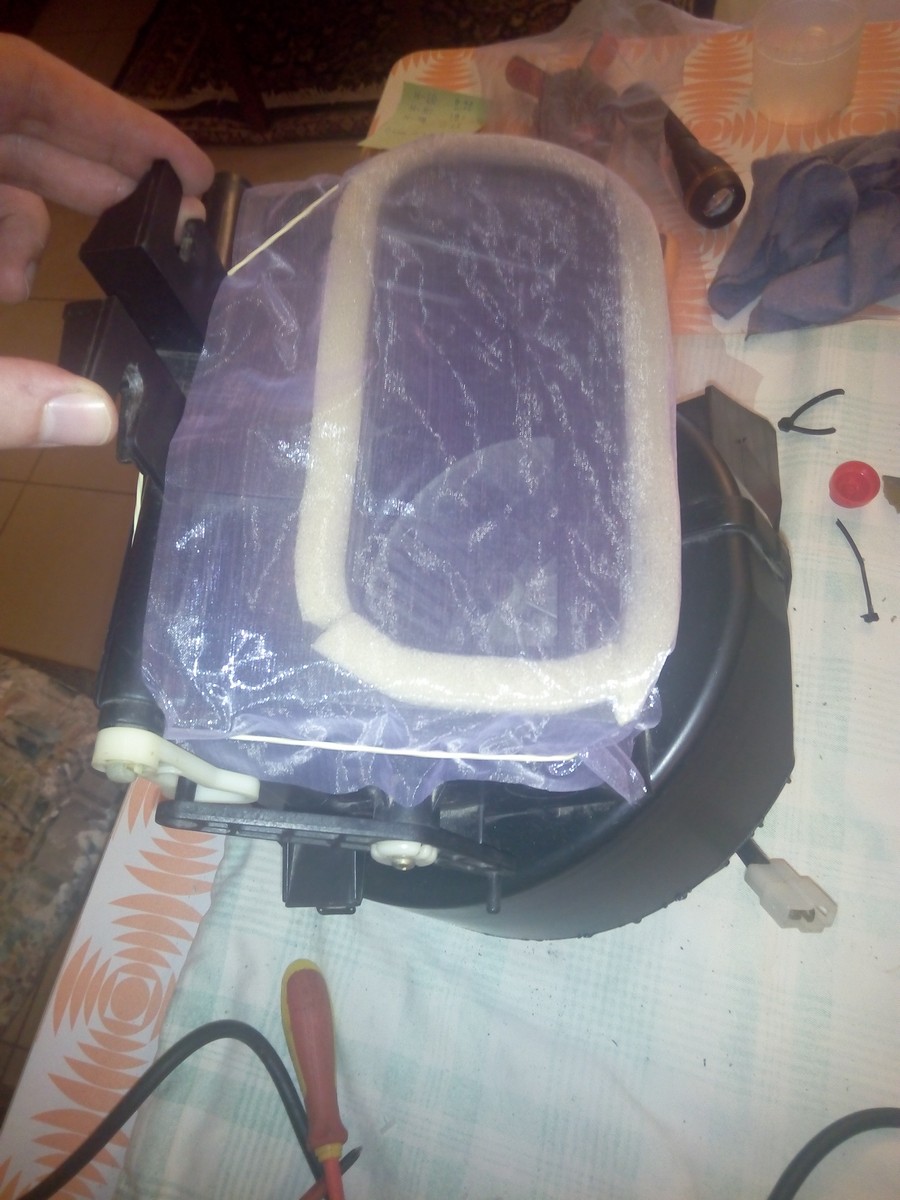

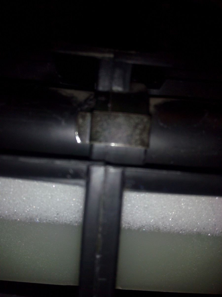

Αντικατάσταση αεροστόπ στην θήκη.

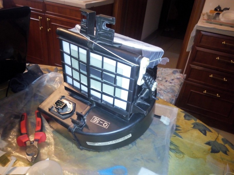

Αυτοσχέδιο φίλτρο καμπίνας απο μπομπονιέρα.

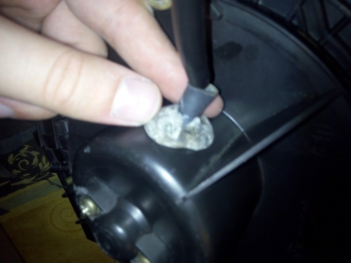

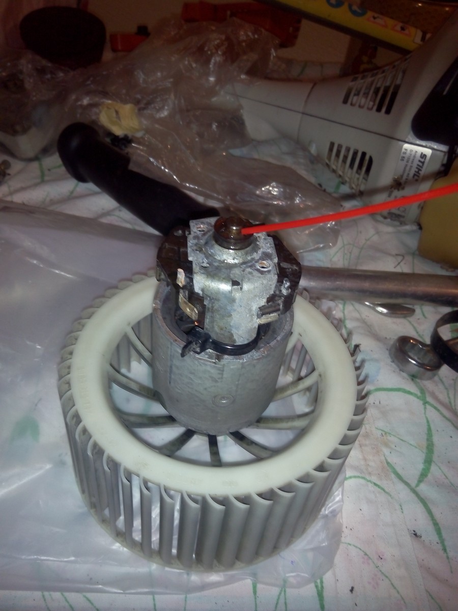

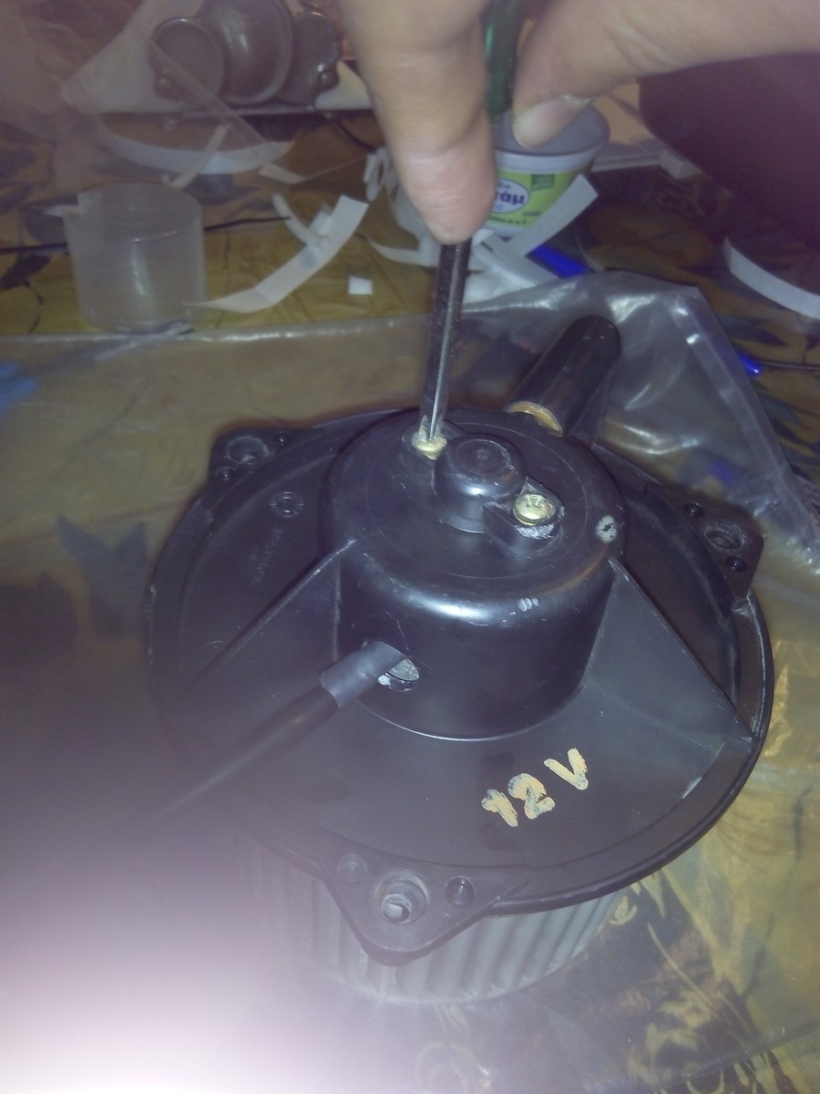

Σπρέυ σιλικόνης στους οδηγούς του μοτέρ.
Γενικά ρίξτε μπόλικο σπρέυ , μπορεί να κάνει και γράσο.
Συναρμολόγηση μοτέρ στην βάση του.
"πλαστελίνη" για μόνωση.
Έτοιμο !!!
Αυτά όσο αφορά τον καθαρισμό και την συντήρηση του ανεμιστήρα θέρμανσης και A/C στο αμάξι μας.
Το αυτοσχέδιο φίλτρο καμπίνας (μπομπονιέρα) λειτουργεί χωρίς πρόβημα απο τον Δεκέμβριο του 19', όπου έκανα τις παραπάνω εργασίες.

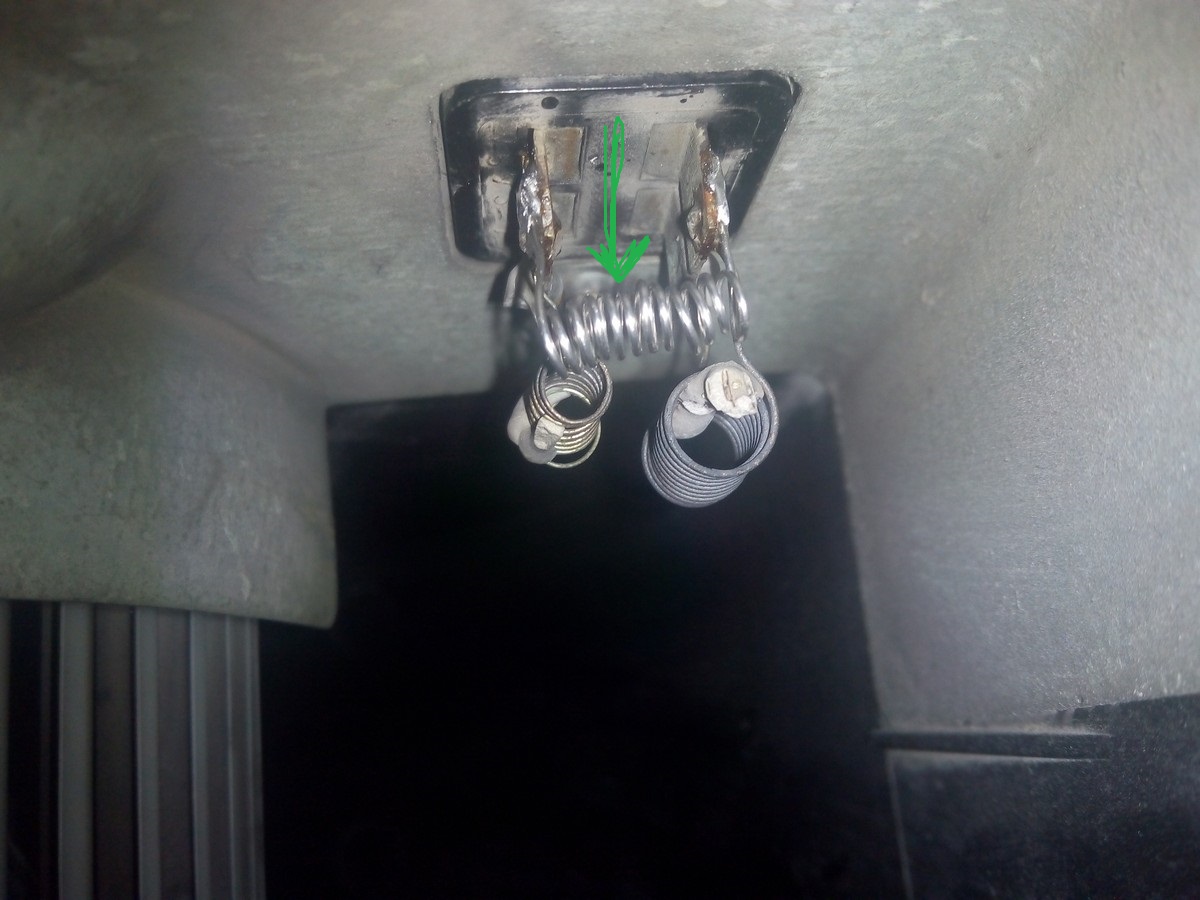

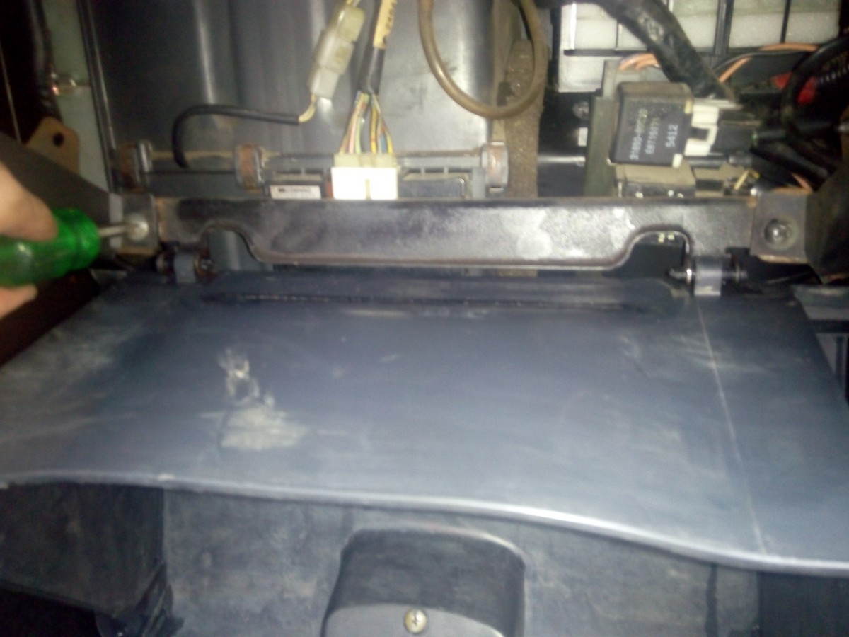

Συνεχίζω το φώτο-story και με ΕΠΙΣΚΕΥΗ ΑΝΤΙΣΤΑΣΗΣ ΕΠΙΛΟΓΗΣ ΤΑΧΥΤΗΤΑΣ
Τον Φεβρουάριο του 21' μου είχε χαλάσει ο επιλογέας ταχυτήτων του ανεμιστήρα (καμένη αντίσταση). Ευκαιρία για αφαίρεση και της θήκης του ανεμιστήρα.

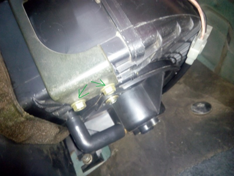

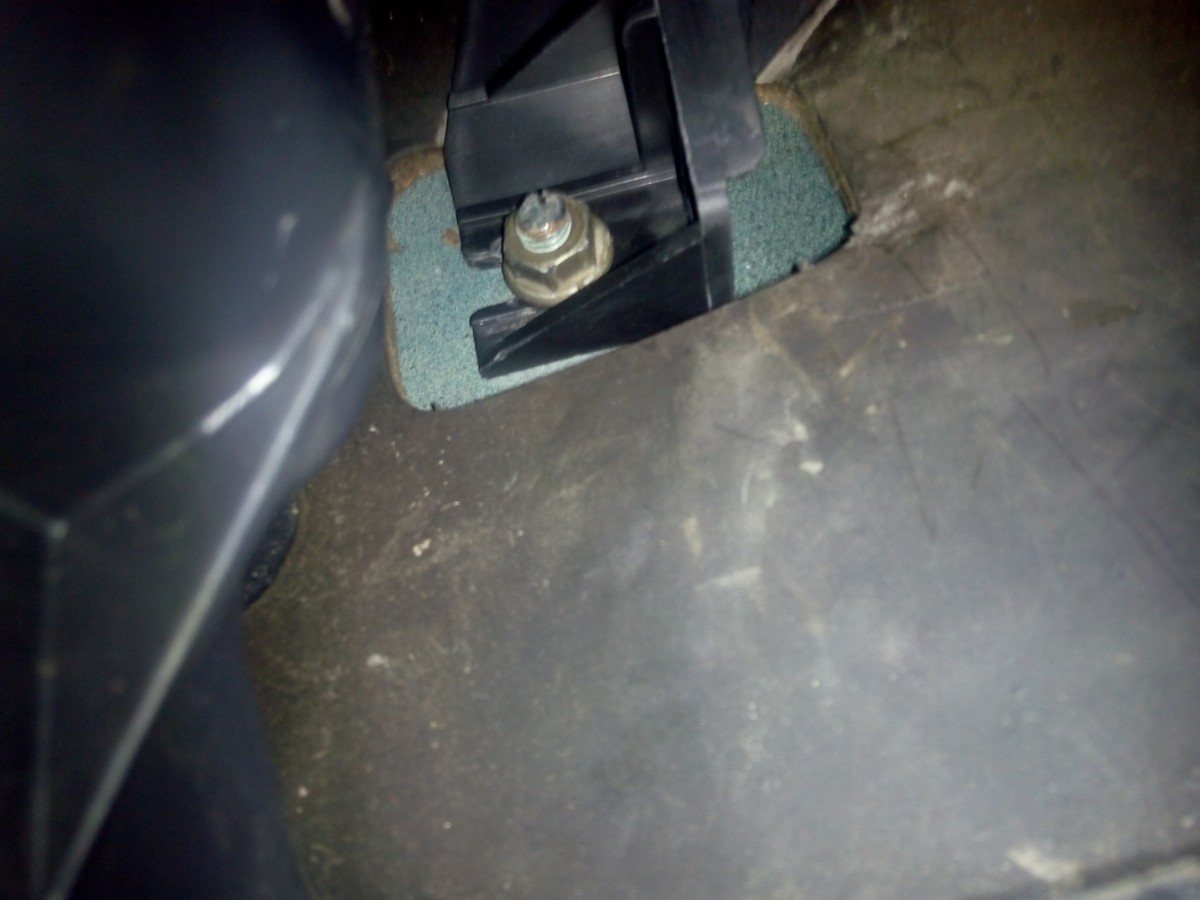

Ξεκινάω απο την αφαίρεση της θήκης του ανεμιστήρα.
Αφού κατεβάσουμε το ντουλαπάκι πιέζοντας τα πλαϊνά του, λύνουμε τις 2 βίδες.

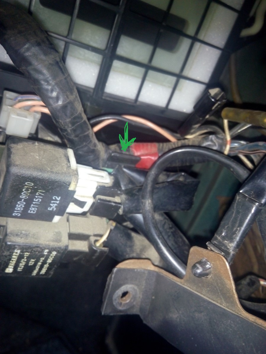

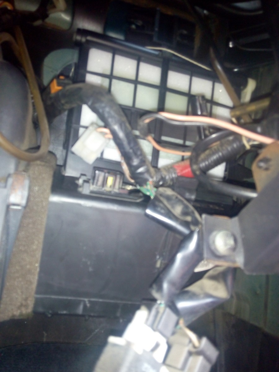

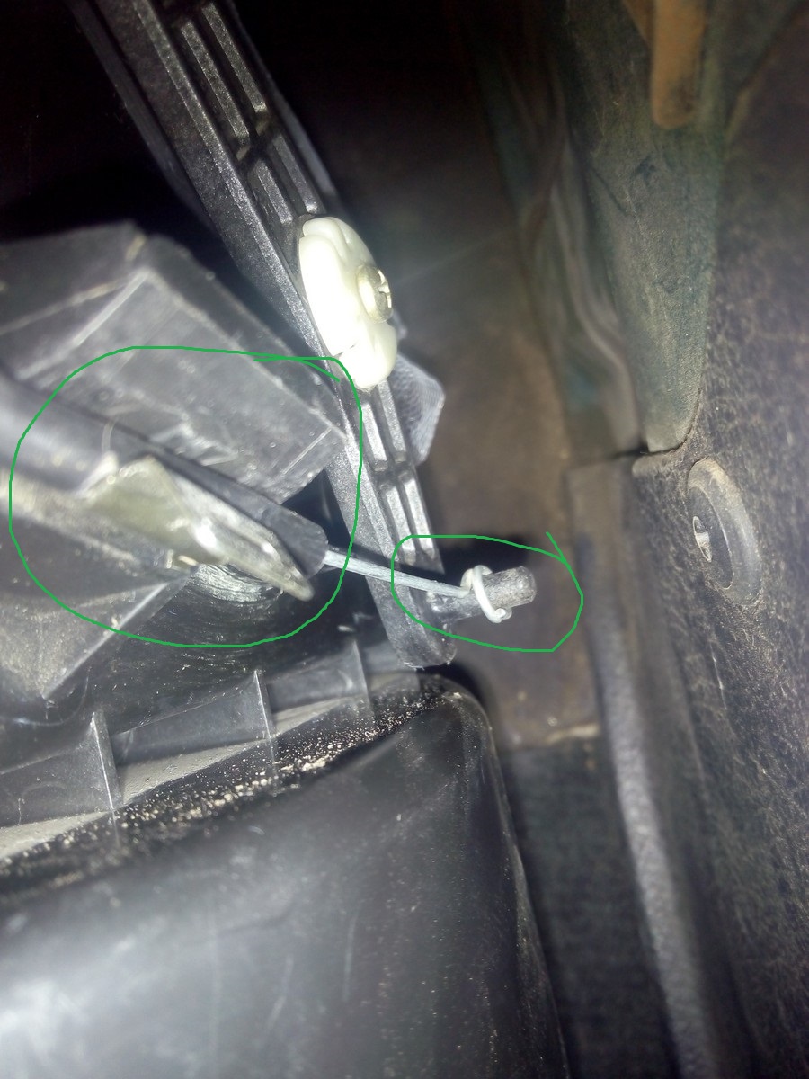

Ξεκουμπώνουμε την πλεξούδα απο το πλαστικό.

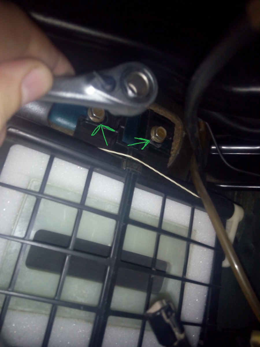

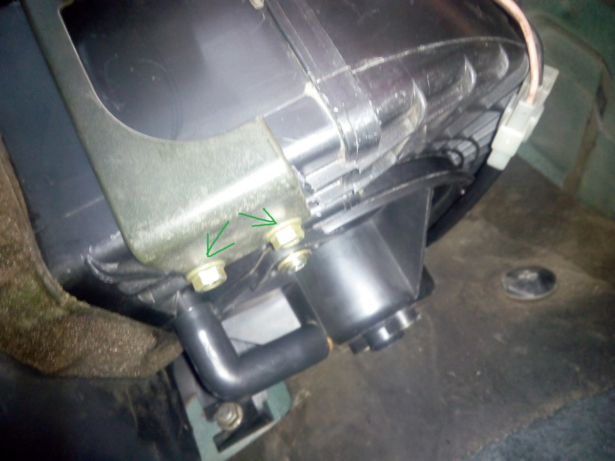

Λύνουμε τις δυο βίδες από το λαμάκι των ρελέ.
Λύνουμε την βίδα στο κάτω μέρος της θήκης.
Ξεκουμπώνουμε και βγάζουμε την ντίζα του επιλογέα (ανακύκλωση) αέρα.
Αφαίρεση των δύο βιδών στο άνω μέρος της θήκης.

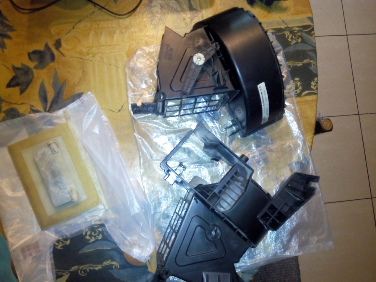

Και τώρα το αφαιρούμε απο την θέση του.

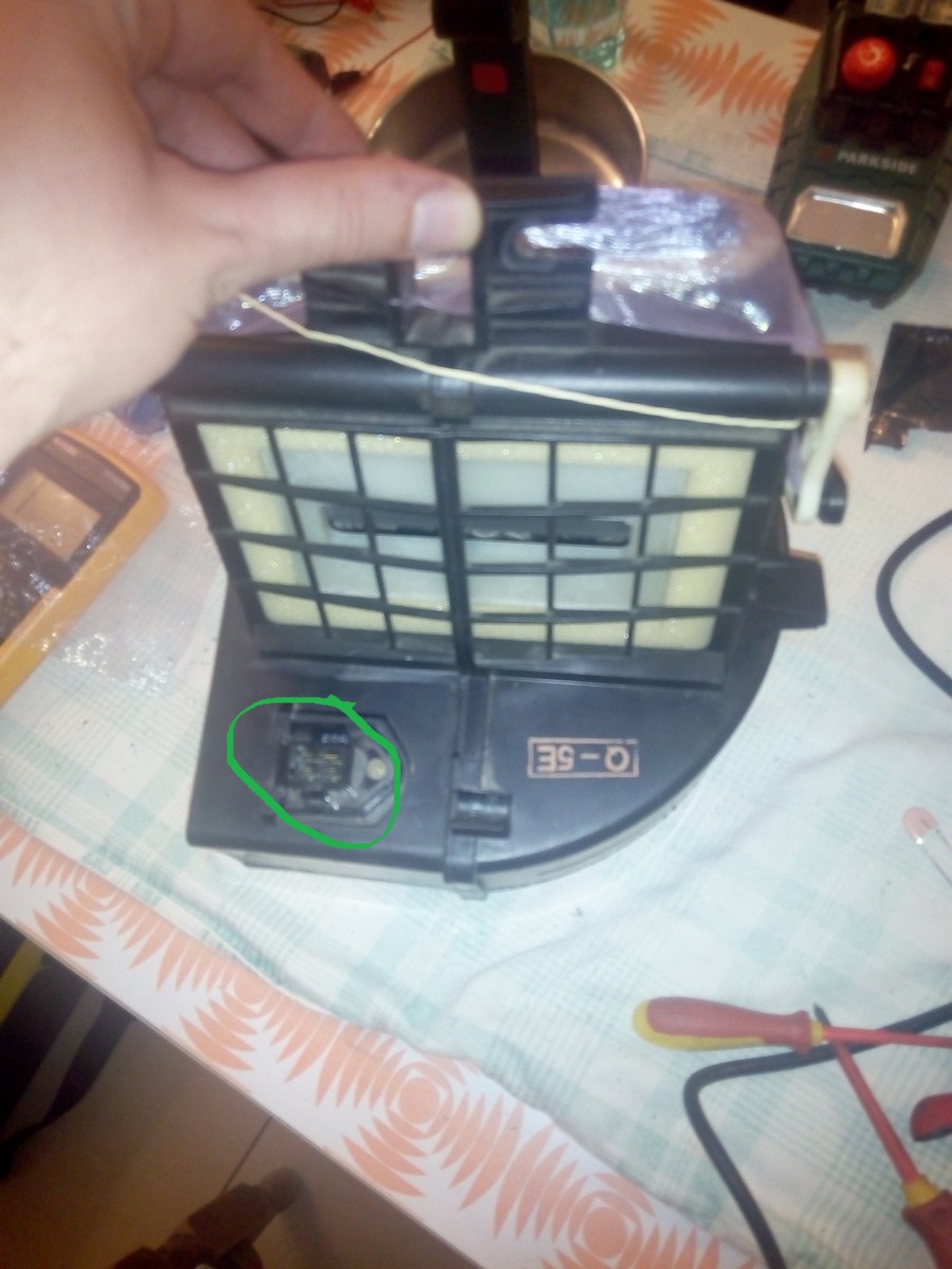

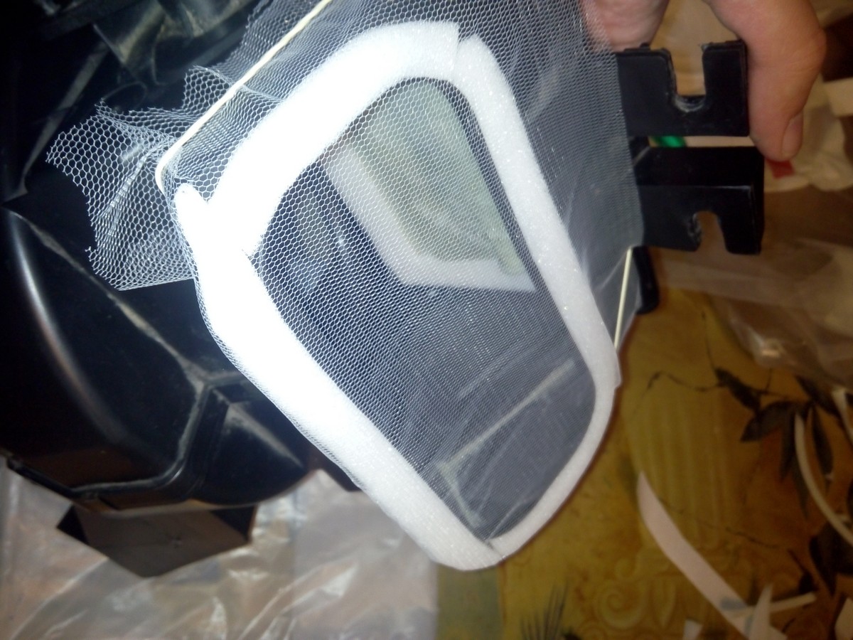

Το φίλτρο (μπομπονιέρα) που έβαλα είχε συγκρατήσει κάποια φύλλα και χνούδια. Παρόλα αυτά είχα μια πιο πυκνή μπομπονιέρα και είπα να κάνω ένα upgrade στο αυτοσχέδιο φίλτρο καμπίνας.
Αυτοσχέδιο φίλτρο καμπίνας 2.0

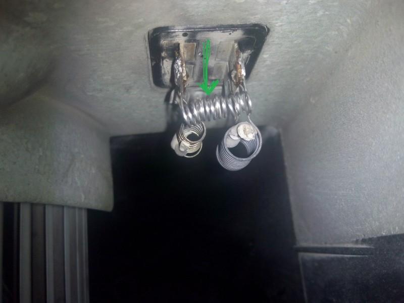

Δεν μου δούλευε η πρώτη και η δεύτερη ταχύτητα στον ανεμιστήρα. Βγάζοντας τις αντιστάσεις (είναι το πράσινο κυκλάκι που φαίνεται στην παρακάτω φώτο), παρατήρησα πως κάηκε η αντίσταση M1-Μ2.
Αντιστάσεις για την ταχύτητα ανεμιστήρα.
Σχήμα αντιστάσεων.
Οι τιμές των αντιστάσεων είναι H-L0= 2,22Ωμ , Η-Μ1=1,21 , Η-Μ2=0,53Ωμ σύμφωνα πάντα με το manual https://www.manualslib.com/manual/384896/Suzuki-Vitara.html?page=48#manual
Οπότε για να βρούμε την τιμή της αντίσταση Μ1..Μ2= 1,21-0,53=0,68Ωμ. Έχοντας χρωμονικελίνη 0,6μμ (ίδια διατομή ήταν και η παλιά) στα 3,92Ωμ/μέτρο υπολογίζουμε ότι θα χρειαστούμε 0,68/3,92=0,173μ (ή 17,3 εκατοστά) χρωμονικελίνη. Έκοψα την κατάλληλη ποσότητα πήρα μία βίδα και την τύλιξα και μετά την αντικατέστησα με ένα δυνατό κολλητήρη (είναι μεγαλούτσικη η κόλληση). Κόστος χρωμονικελίνης 0,5 ευρώ το μέτρο , αυτό το υλικό χρησιμοποιείτε σαν αντίσταση ισχύος ή σαν ασφαλειοαντίσταση για πολλές λευκές και φορητές συσκευές και την αγόρασα απο ανάλογο κατάστημα ανταλλακτικών. Την είχα πάρει για να επισκευάσω την πλακέτα του συναγερμού που ανεβάζει τα πίσω παράθυρα και να που χρειάστηκε ξανά. :dance:
Η καινούρια αντίσταση.
:!: Προσοχή η μέτρηση τόσο μικρών αντιστάσεων (<1Ωμ) με ένα φθηνό πολύμετρο δεν μπορεί να μας δείξει με ακρίβεια αυτές τις τιμές, για τον λόγο αυτό συνιστώ την παραπάνω μέθοδο υπολογισμού τους.
:mrgreen: Κάνω αναλυτική παρουσίαση στα ηλεκτρονικά-ηλεκτρολογικά για να δείξω και στην μάνα μου ότι σπούδασα το έμαθα καλά :mrgreen:
Τέλος έβαλα τα πράγματα στην θέση τους, ακολουθώντας τον παραπάνω οδηγό.
