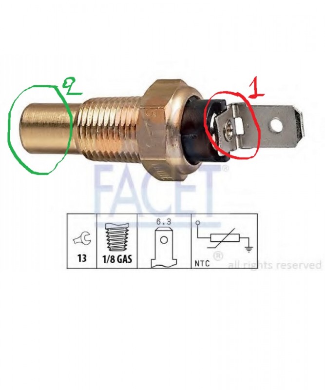

-δεν πρεπει ν λητυργρι σωστα η ένδειξη θερμοκρασίας στο καντράν, εβγαλα τ φύσσα στ σενσορα ερηξα καθαριστικο επαφών έδειξε σωστα γ κανα δυο μερες κ μετα τιποτα, σενσορας καπούτ;

Για το θέμα της θερμοκρασίας λογικά πρέπει να μην κάνει καλή επαφή το μεταλλικό έλασμα που κουμπώνει το φισάκι (το κως δηλαδή) με τον υπόλοιπο αισθητήρα. Είναι διαφορετικό υλικό και είναι ενωμένο με πριτσίνι στο υπόλοιπο σώμα του αισθητήρα. Στράβωσε το λίγο για να κάνει καλύτερη επαφή. (Σημείο 1 στην φώτο.)
Μπορείς να το δείς και με ένα πολύμετρο αυτό.
Υ.Γ. Όταν είχα πρόβλημα με τον αισθητήρα πήγα και πήρα ένα άλλον μάρκα Calostat νομίζω και ενώ είχε το ίδιο σπείρωμα δεν χωρούσε να μπεί καν στην τρύπα, το σημείο 2 στην φώτο ήταν πολύ μεγαλύτερο απο αυτόν που είχα. Οπότε προσοχή αν πας να πάρεις άλλον , μόνο με δείγμα.
