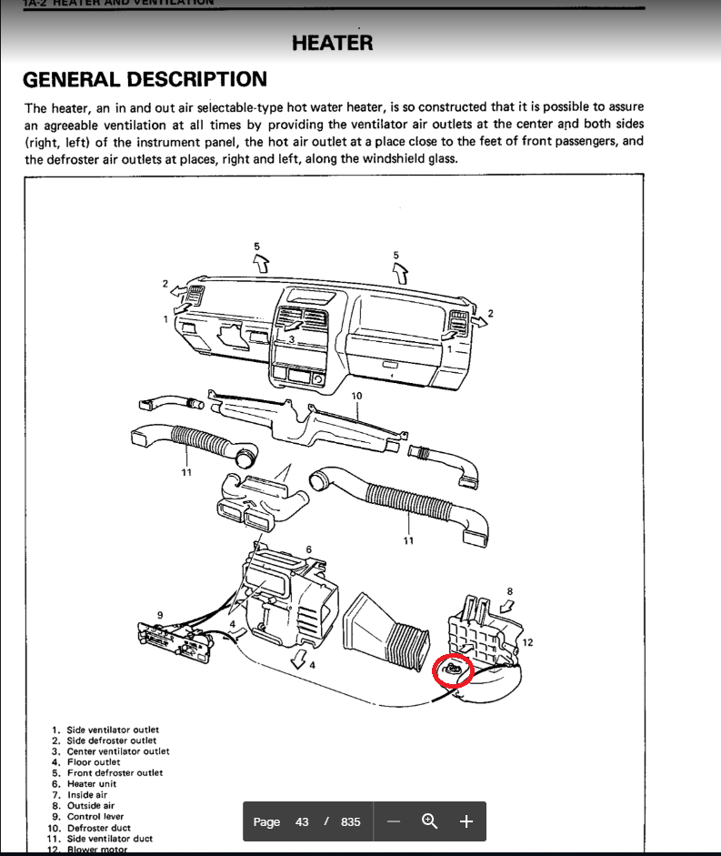

Τάκη κατά πάσα πιθανότητα είναι η αντίσταση. Δες στο Service Manual (υπάρχει στην υπογραφή μου), σελίδα 46-47.
