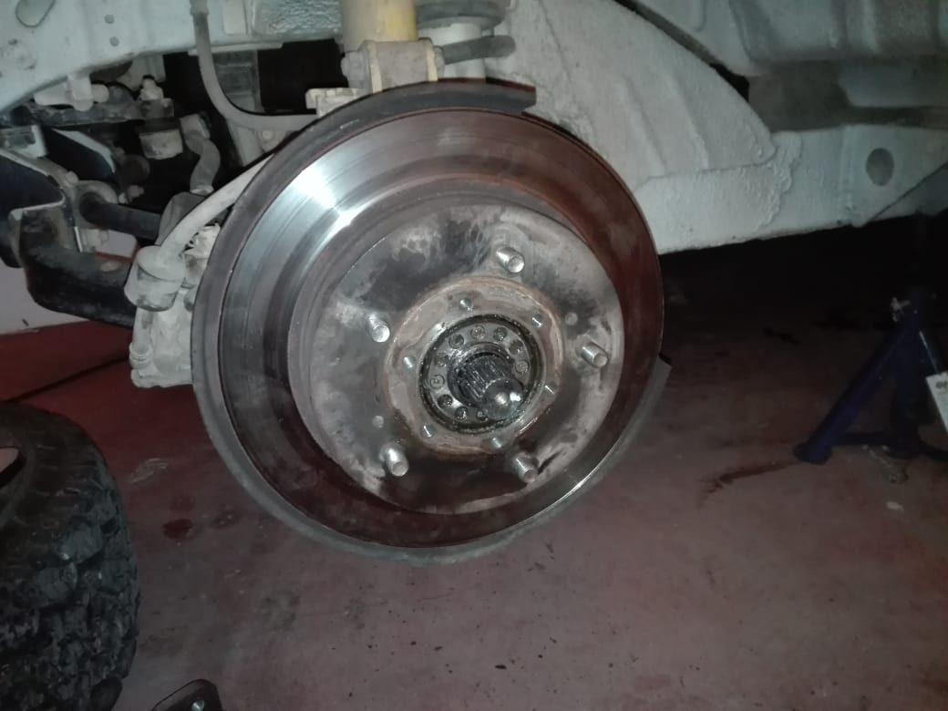

Καλημέρα σας κύριοι... Πιάστηκα να αλλάξω δισκόπλακες και τακάκια στο vitara μου μοντέλο 1996.Έχω λύσει τη δαγκάνα και είμαι στο σημείο που φαίνεται στην φωτό. Γνωρίζετε εάν χρειάζεται να αφαιρεθεί κάτι άλλο (εκτός από τη σκουριά που έχει επάνω) για να βγει η δισκόπλακα γιατί προς το παρόν δεν κουνιέται χιλιοστό... Ευχαριστώ.

βοηθάει;;;; (5η φωτό) ;-)

Εάν έχεις βγάλει και τις μικρές που κρατάνε τη δισκόπλακα, κάνε ότι είπε Τzivi

Βοήθησε πολύ αυτό που έστειλες... σε 30 δευτερόλεπτα έκανα αυτό που με έχει κολλήσει από εχθές. Δεν ήξερα την λεπτομέρεια με το βίδωμα της βίδας για να σπρώξει την πλάκα προς τα έξω. Μου κάνει εντύπωση πάντως που δεν έχει βίδες για να στηρίζουν την δισκόπλακα. Έβαλα την καινούρια και κρατιέται ουσιαστικά μόνο από την δαγκάνα και τα μπουλόνια. Να υποθέσω ότι μόλις βάλω τον τροχό με το σφίξιμο στα μπουλόνια θα σφινώσει καλύτερα και η δισκόπλακα;

Για την ιστορία, αυτός είναι ο πιο εύκολος τρόπος για να βγει η δισκόπλακα με τις δύο βίδες που σπρώχνουν. Στο δικό μου, έπρεπε να βγάλω και το ρουλεμάν του τροχού για να βγει η δισκόπλακα! :geek:
