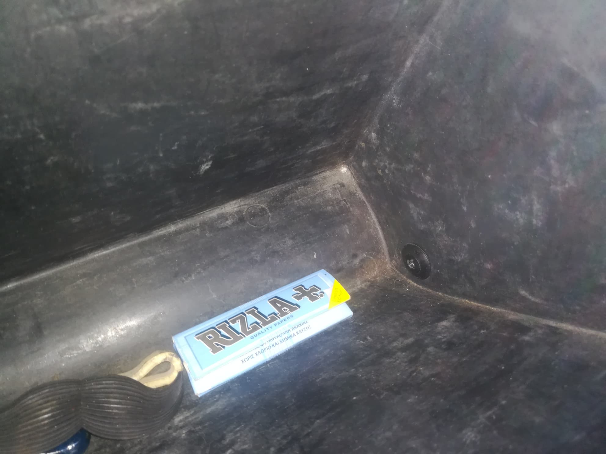

Για αρχή μέσα στο ντουλαπάκι υπάρχει ένα πλαστικό βιδάκι. Ξεβιδώστε το και πετάχτε το ντουλαπάκι μακρυά. Μάλλον δεν θα ξαναμπεί ποτέ εκεί.

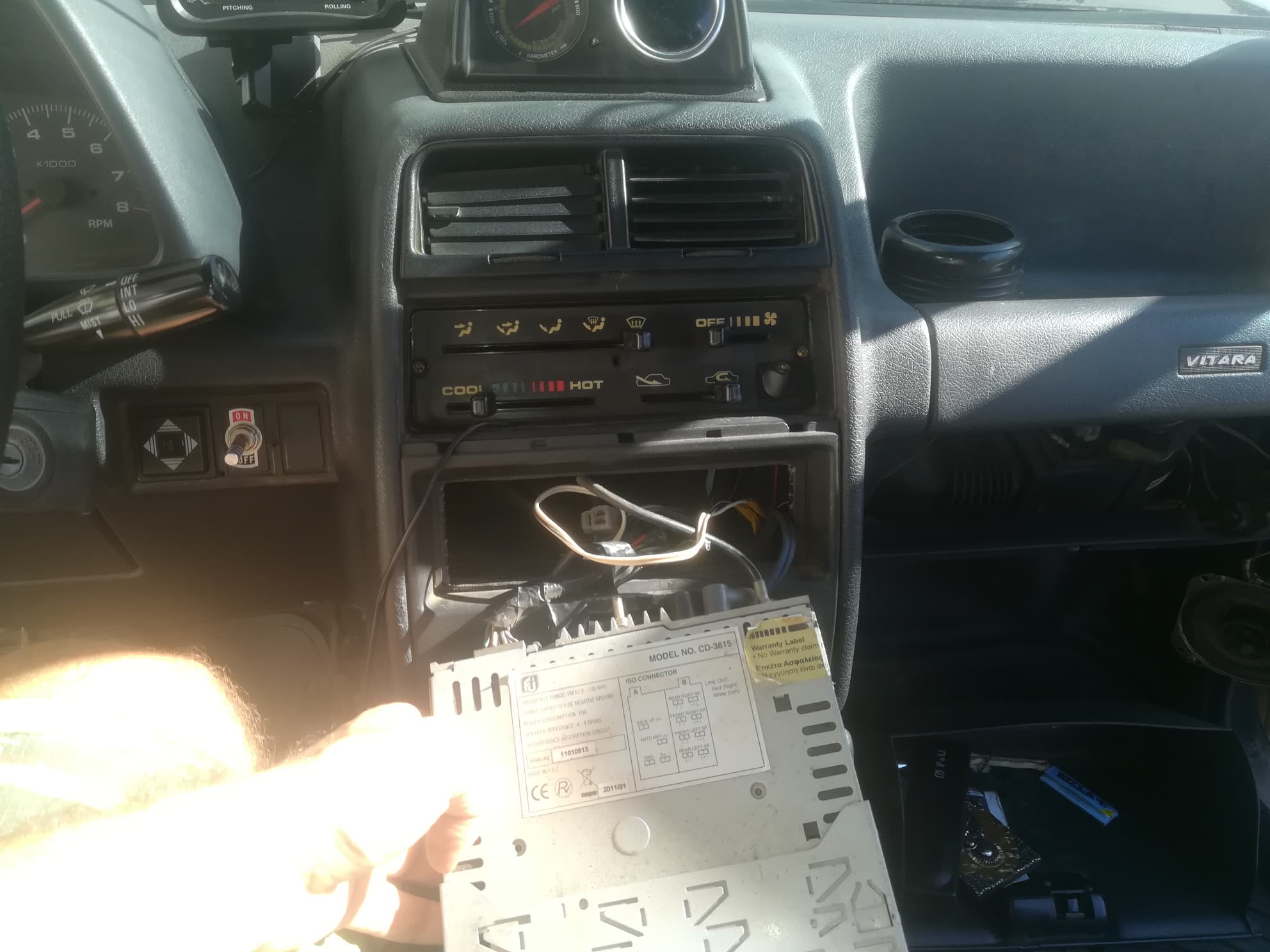

Το κασετόφωνο ξήλωμα και αυτό. Μην το παίξετε πολύ μάγκες ότι θα θυμάστε τα καλώδια και τις βίδες μετά. Βγάζετε φωτογραφίες για να ξέρετε που πάει τί. Ακόμα καλά πάμε. Μετά είναι το πέλαγος. Ξεβιδώστε και τις βίδες στο καντράν του καλοριφέρ

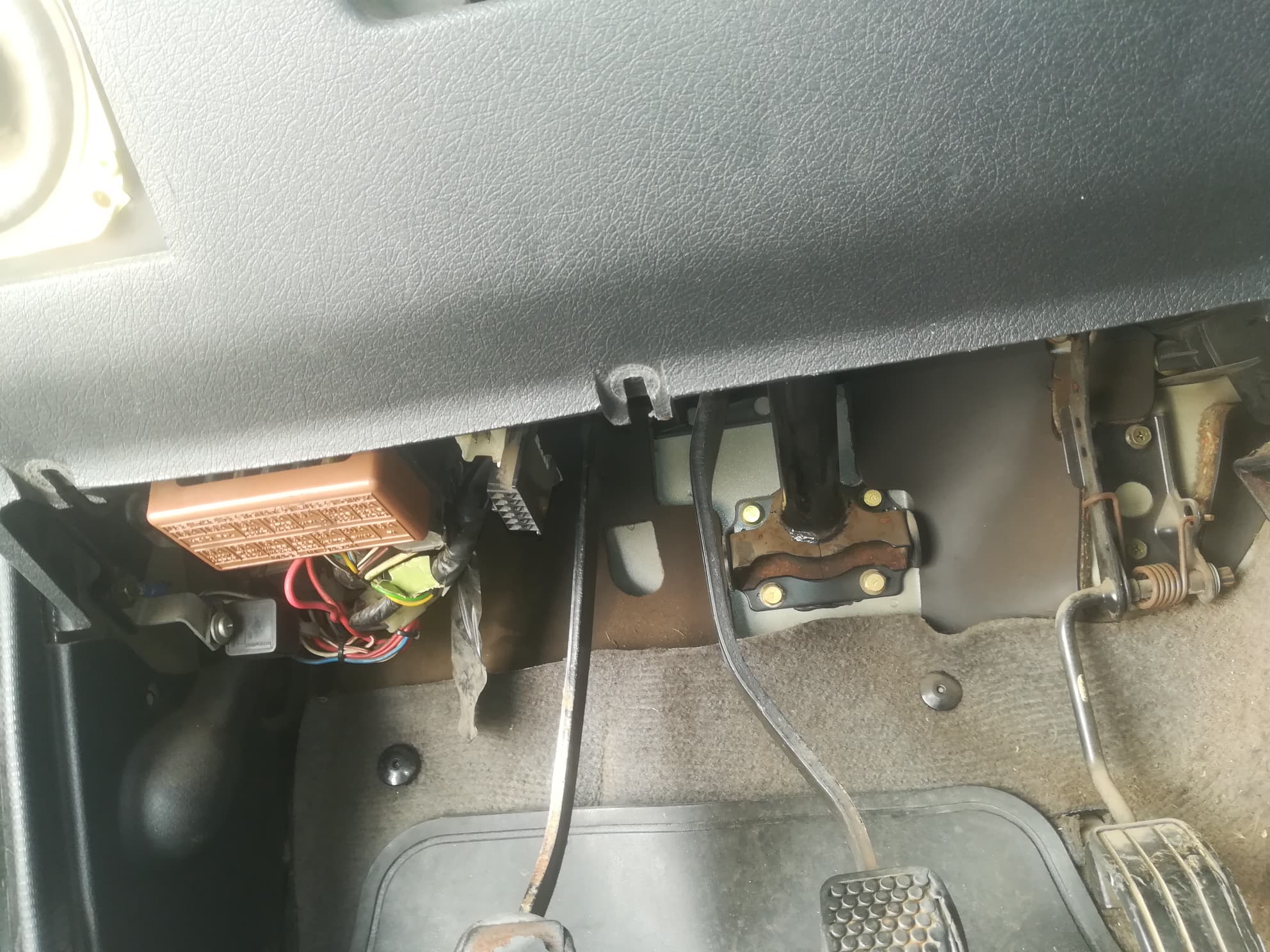

Ξεβιδώστε και τις βίδες στην φλασιέρα. Εγώ έλεγα μήπως δεν χρειάζεται, αλλά τελικά μόνο τα καθίσματα δεν έβγαλα... :roll:

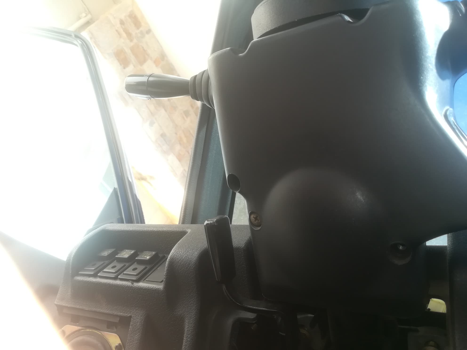

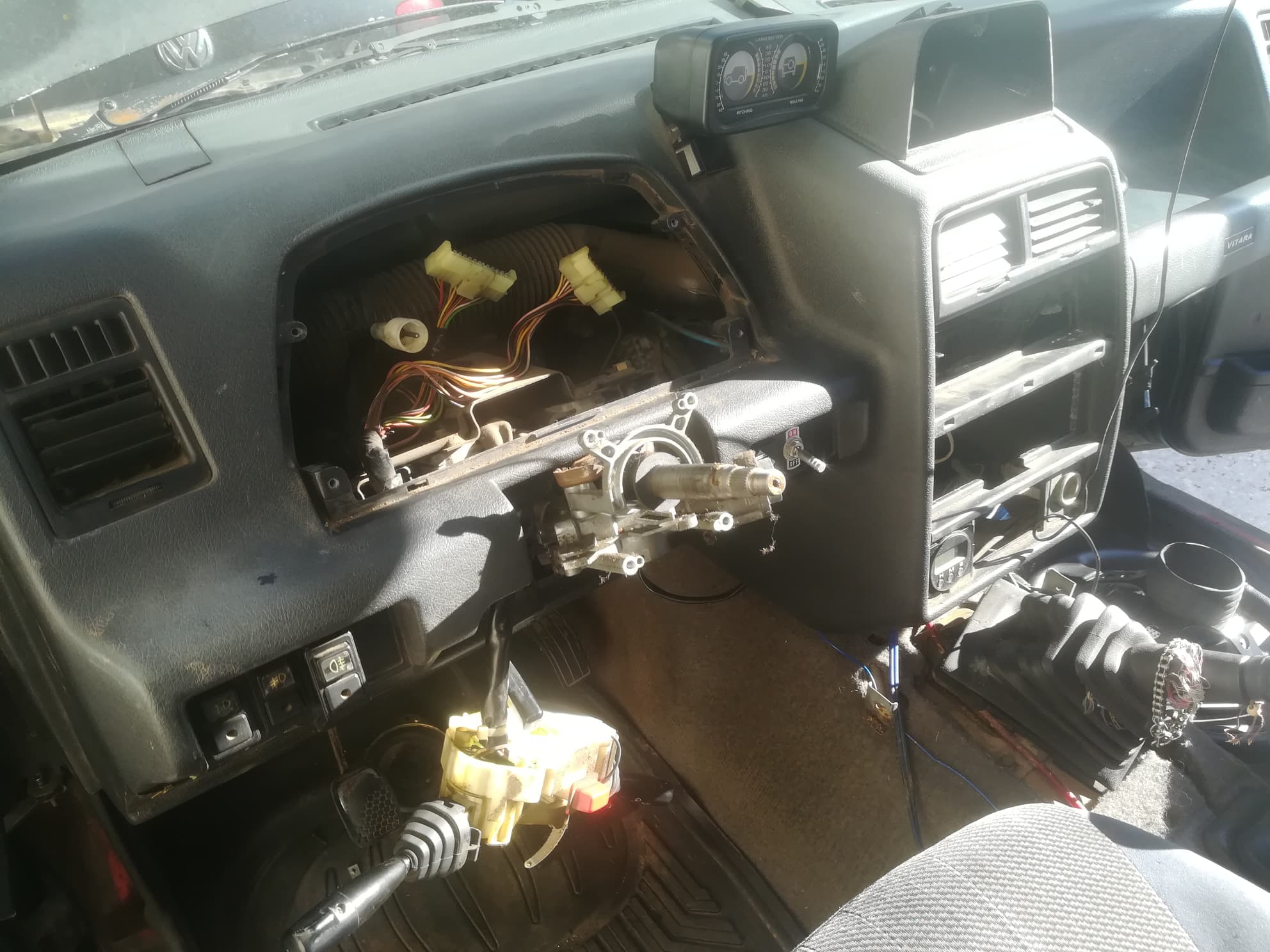

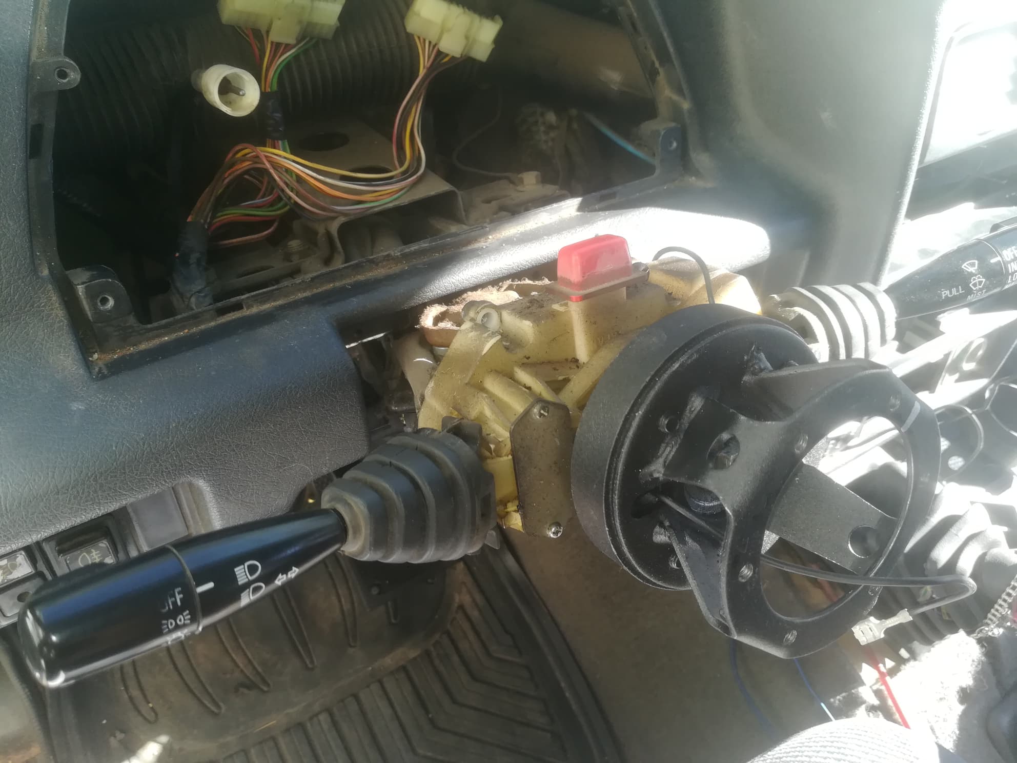

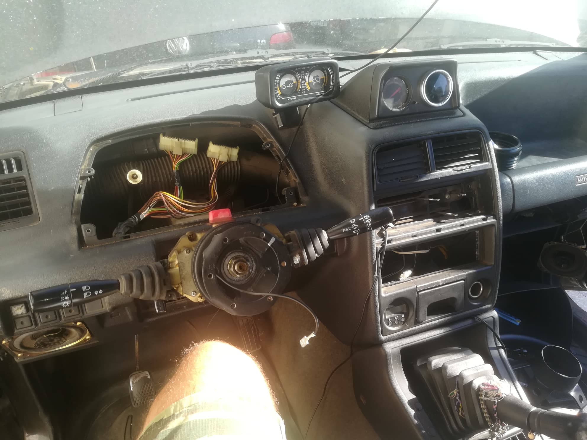

Βγάζουμε κώνο ή τιμόνι, ότι έχει ο καθένας. Προσοχή στους αερόσακους όσοι έχετε.
Εδώ είναι ουσιαστικά το σημείο που λες ότι ή πας μπροστά και ότι γίνει ή κοτεύεις και σταματάς.

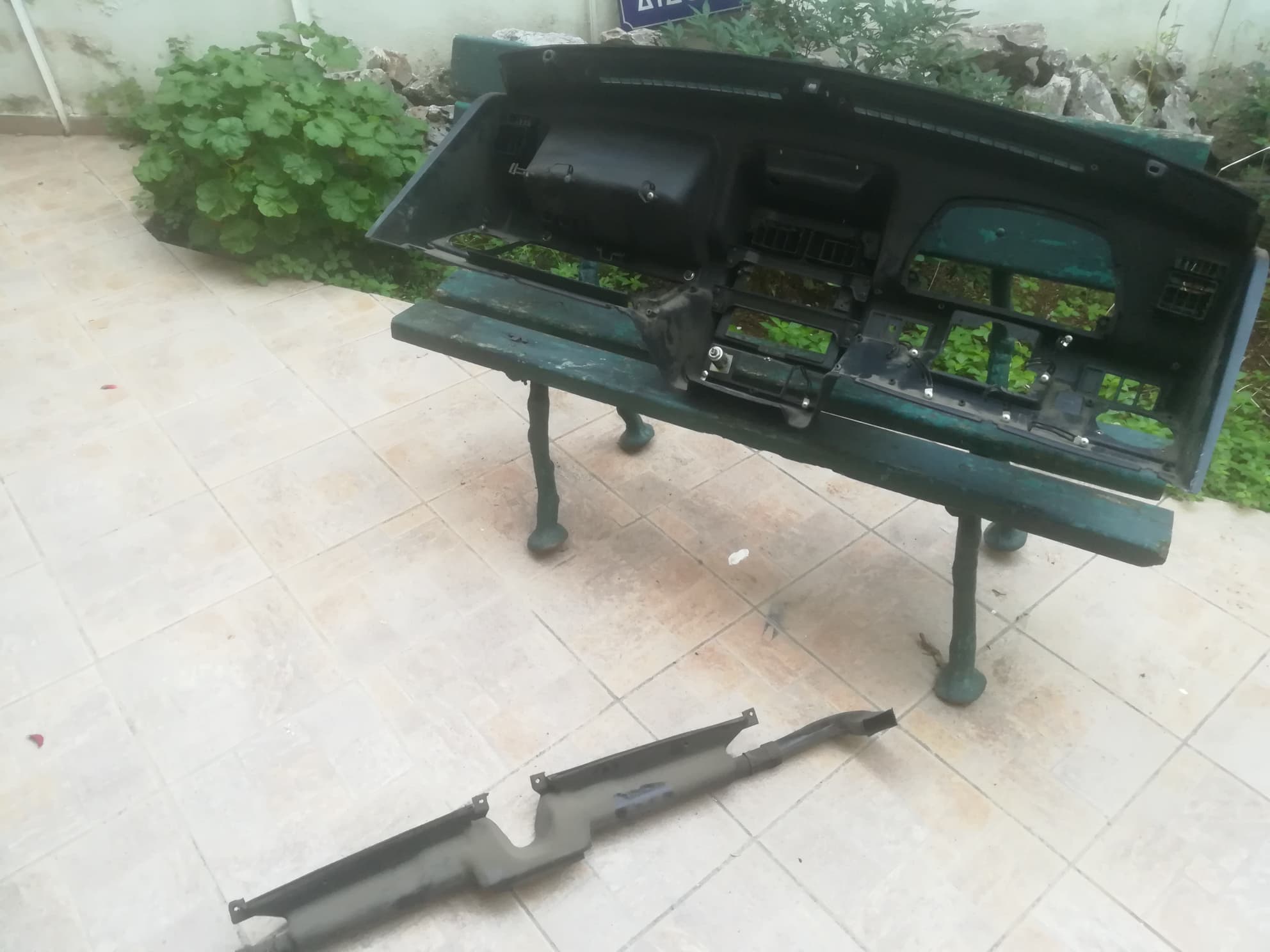

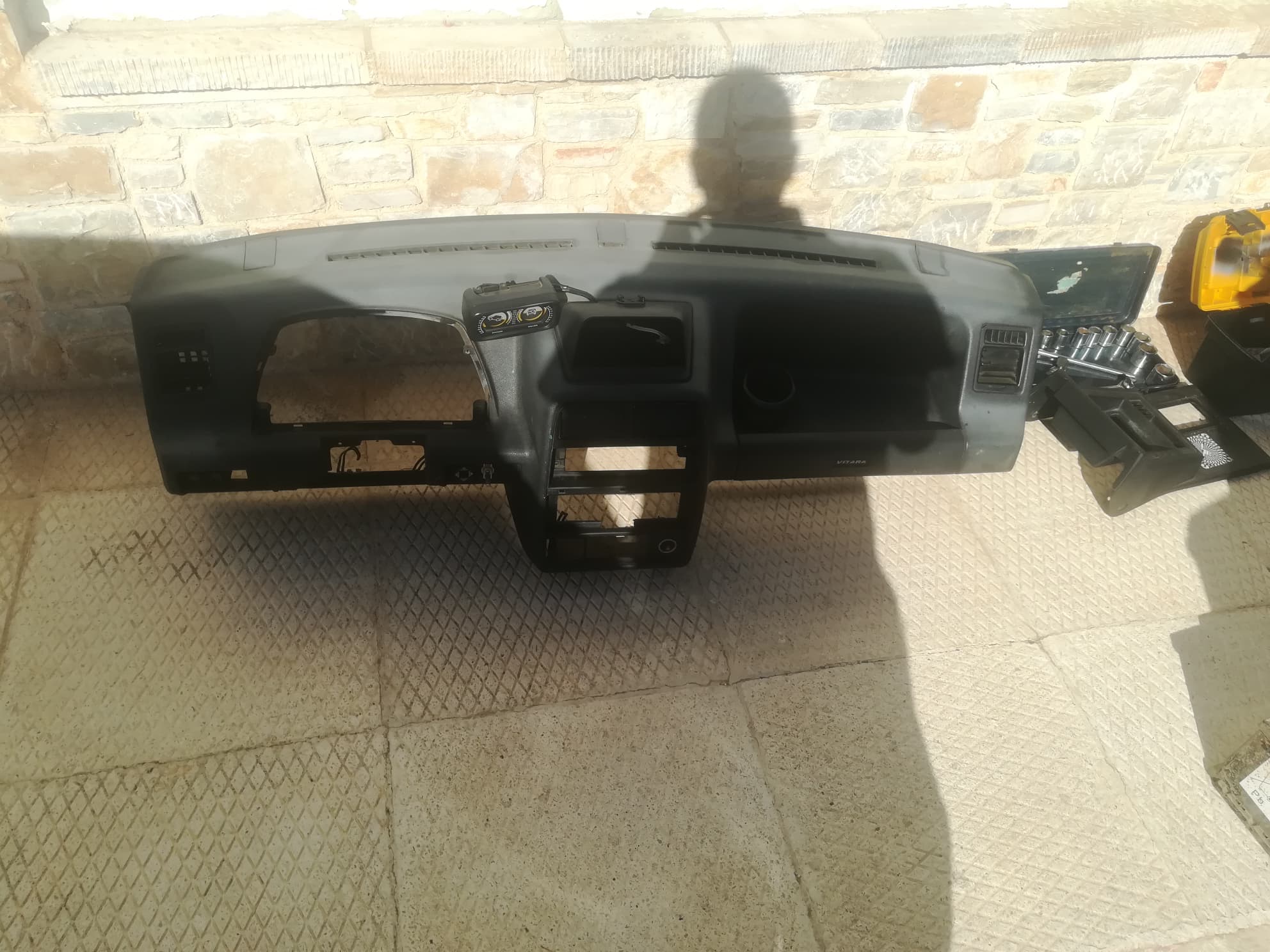

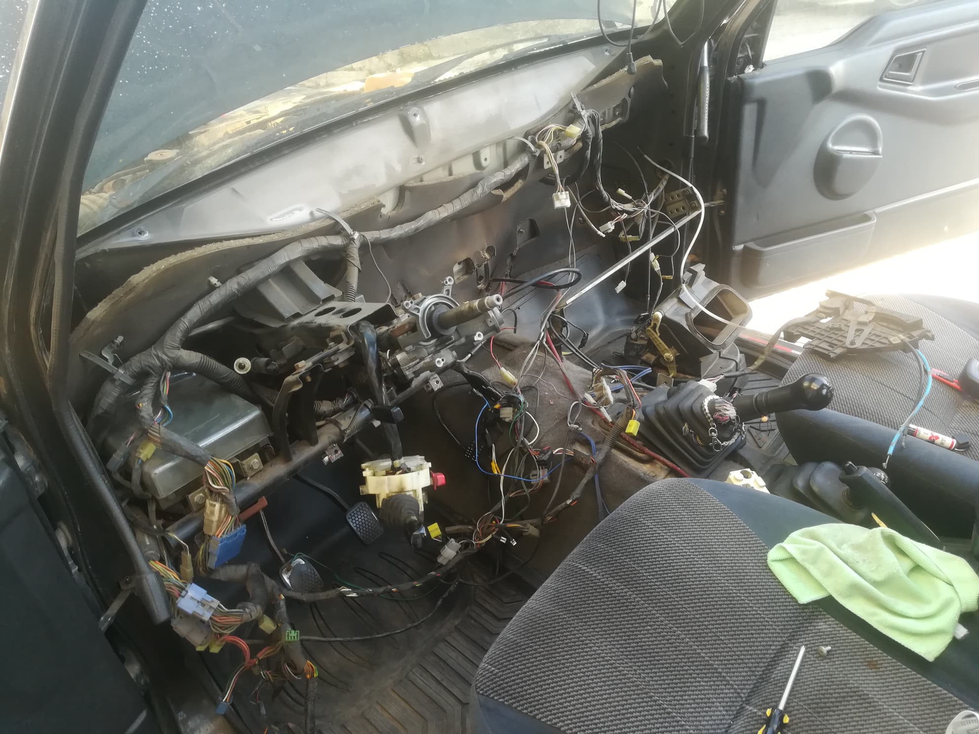

Πίσω απο το ταμπλό έχει κάτι κλιψάκια. Λύστε τα όλα και βγάλτε τις πλεξούδες. Αποσυνδέστε φίσες, καλώδια και ότι άλλο είναι. Μετά από λίγο σκέψη και μερικές χριστοπαναγίες παίρνετε το ταμπλό στο χέρι. Στο πεζοδρόμιο. :lol:
Συγκοπή. Το παίζω ψύχραιμος και χαλαρός και μέσα μου σκέφτομαι να το πουλήσω ανταλλακτικά, να πάρω ένα vitara 5πορτο να το κάνω τέρας. Αλλά δεν βγαίνει κάμπριο.

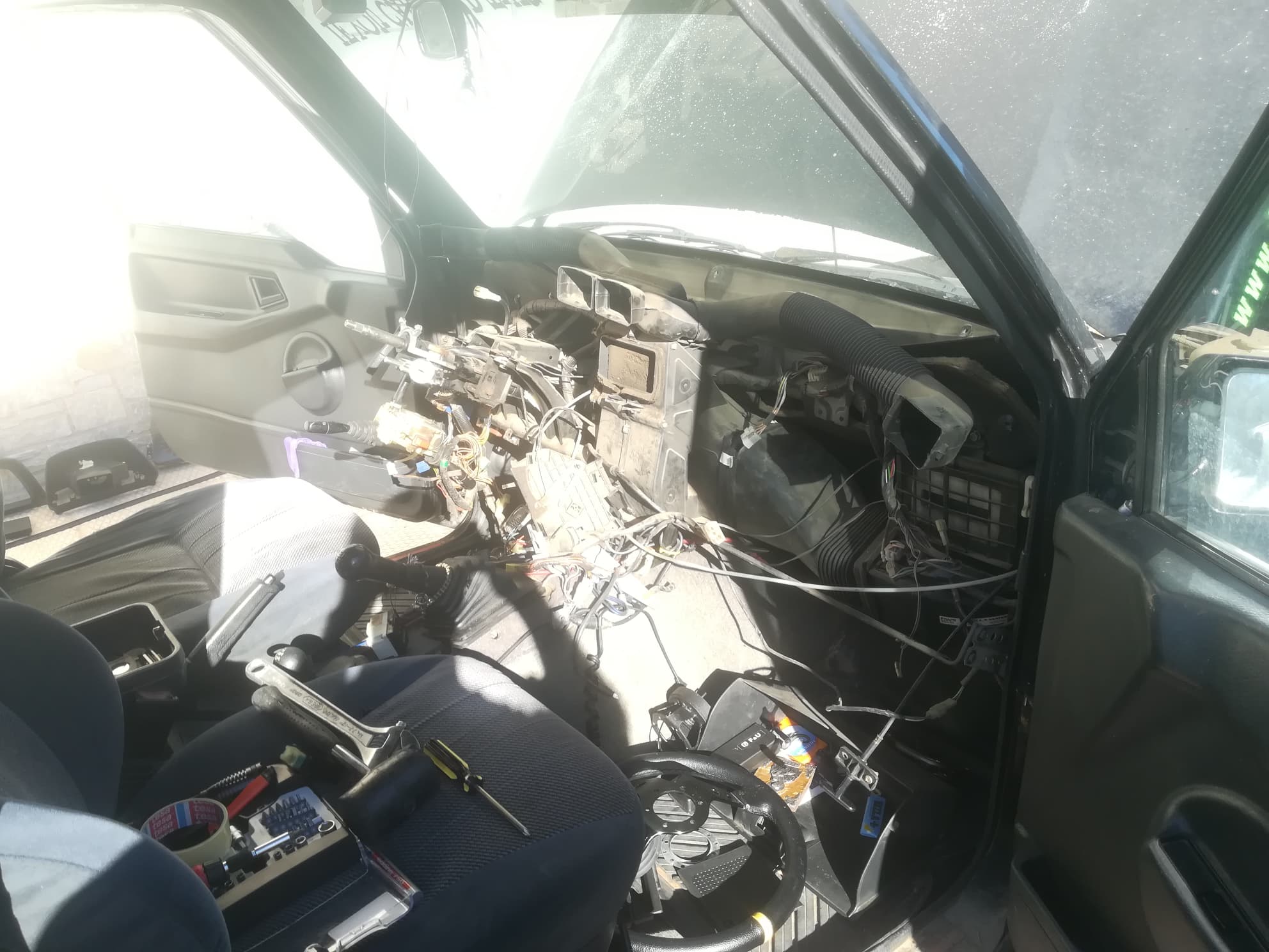

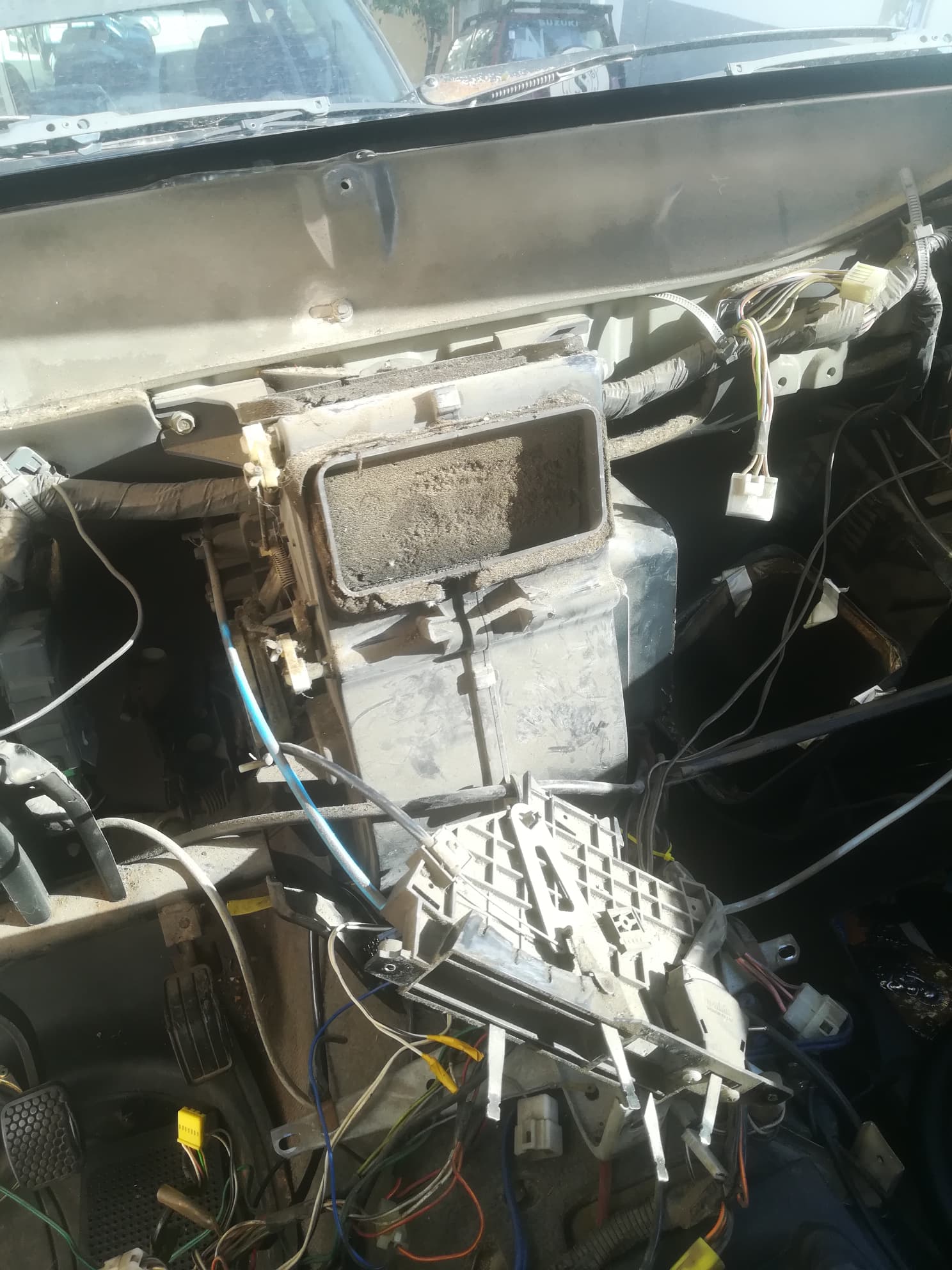

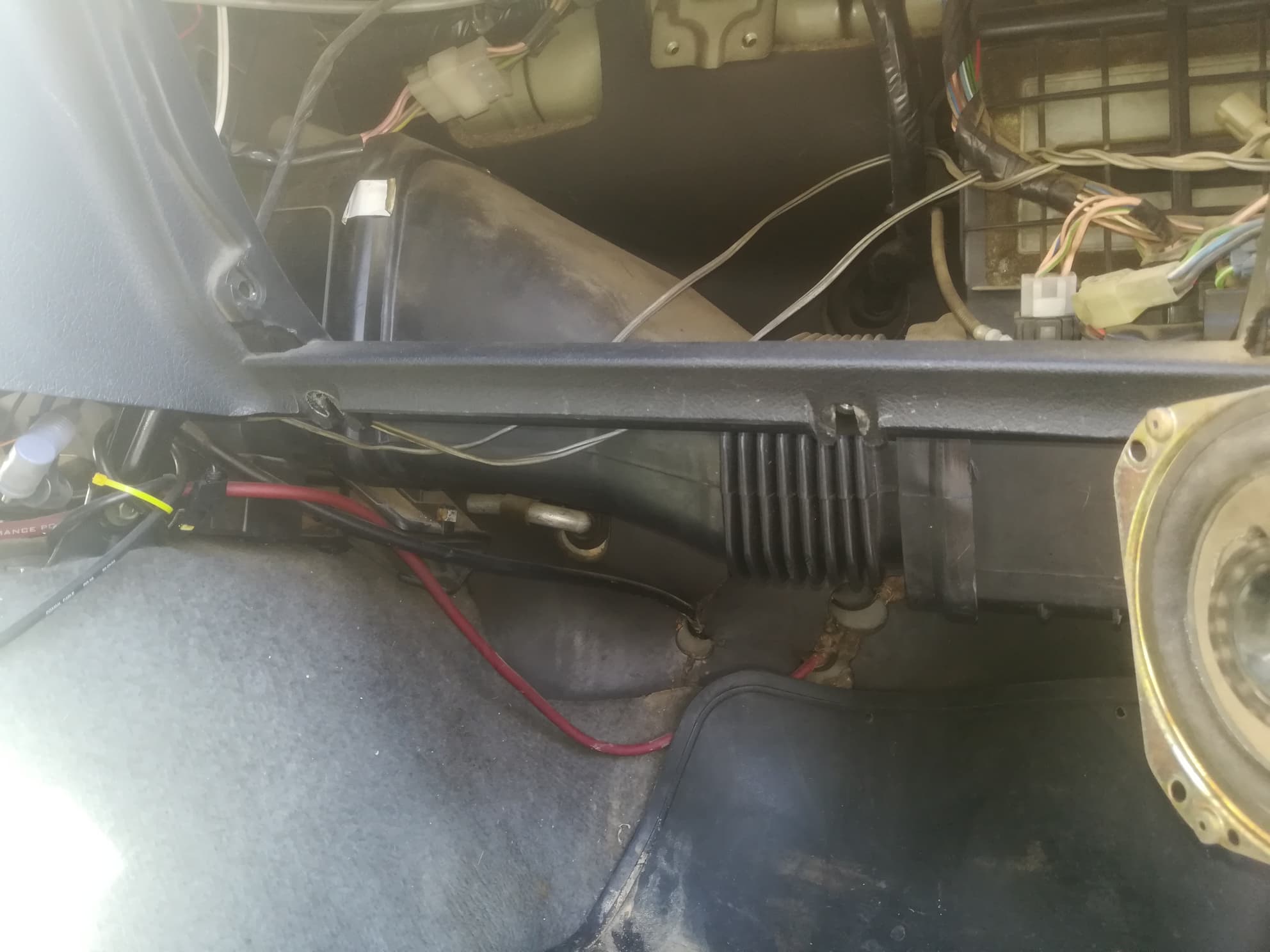

Ένα πλάνο καταστροφής από το "έως τότε" αμάξι.

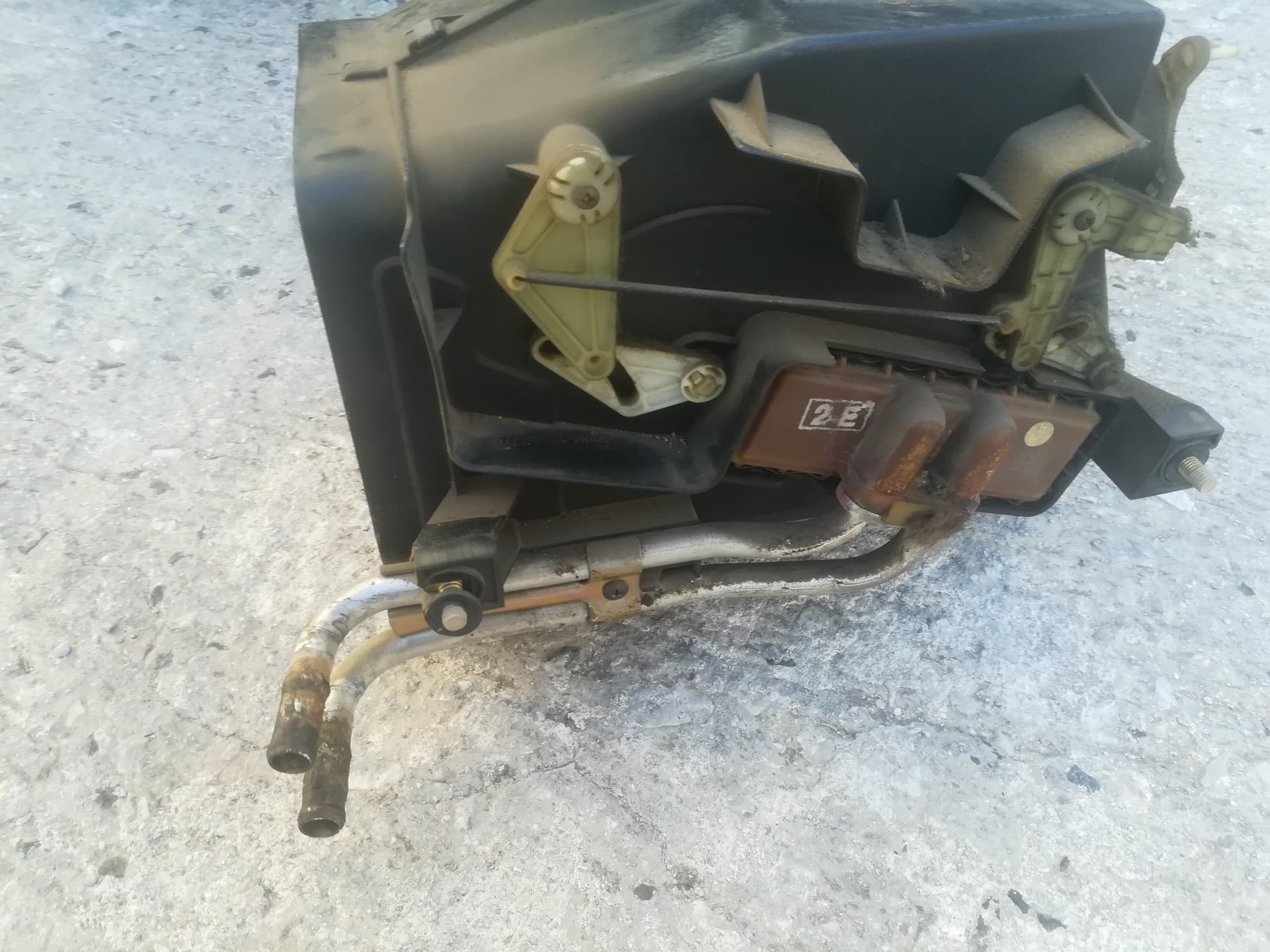

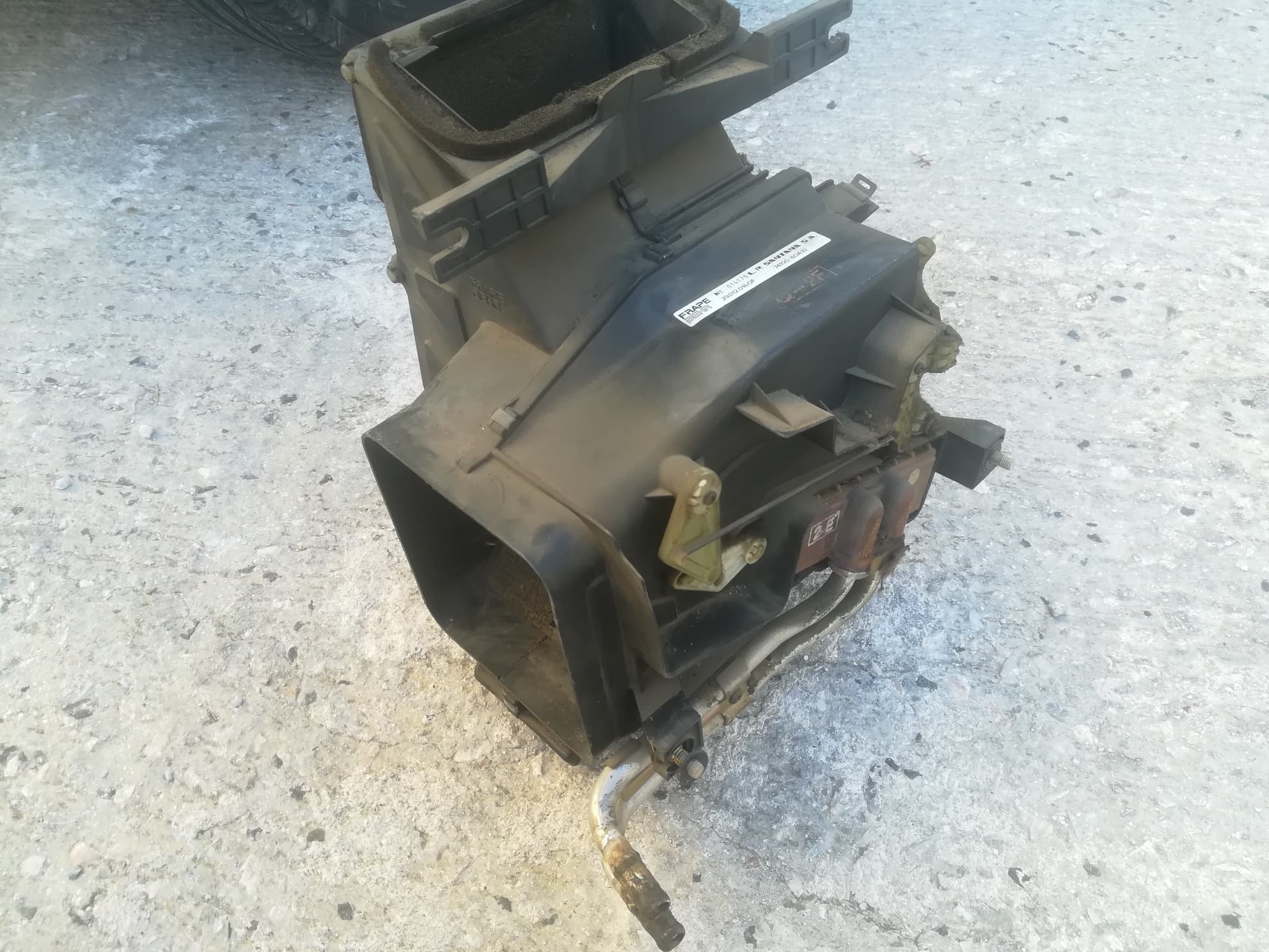

Αυτό είναι το Heater Core. Σε αυτό μέσα κρύβεται το ψυγείο μας. Είναι φανερά ταλαιπωρημένα από το χρόνο όλα τα "αφρολέξ". Καλή ώρα για νέα αυτοκόλλητα.

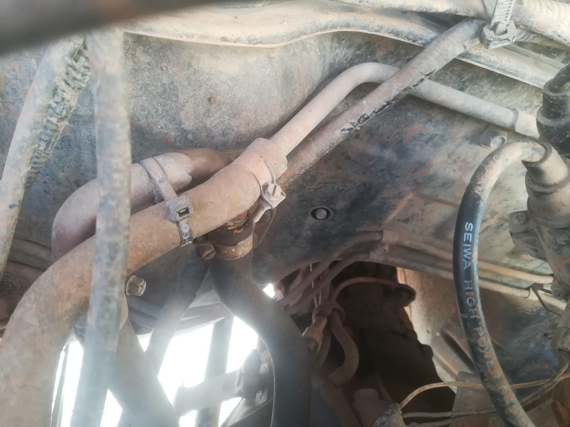

Για να το πάρουμε στα χέρια αυτό, λύνουμε τις βίδες που έχει από μέσα και έχει και 2 από το μηχανοστάσιο. Λύνουμε τα γύρω καλώδια. Βγάζουμε φώτος.
Heater Core. Σχέση αγάπης-μίσους. Ένας θεός ξέρει γιατί δεν έβγαλα φωτογραφία και το ψυγείο που έβγαλα από εκεί μέσα. Και τα φύλλα. Πολλά φύλλα :lol:

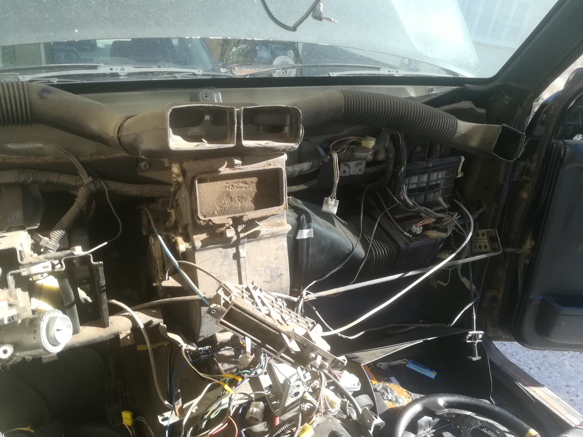

Αφού έφτασα μέχρι εδώ, έριξα και μια ματιά στον φάνη του Και τα δικά του αφρολέξ θέλουν αλλαγή.

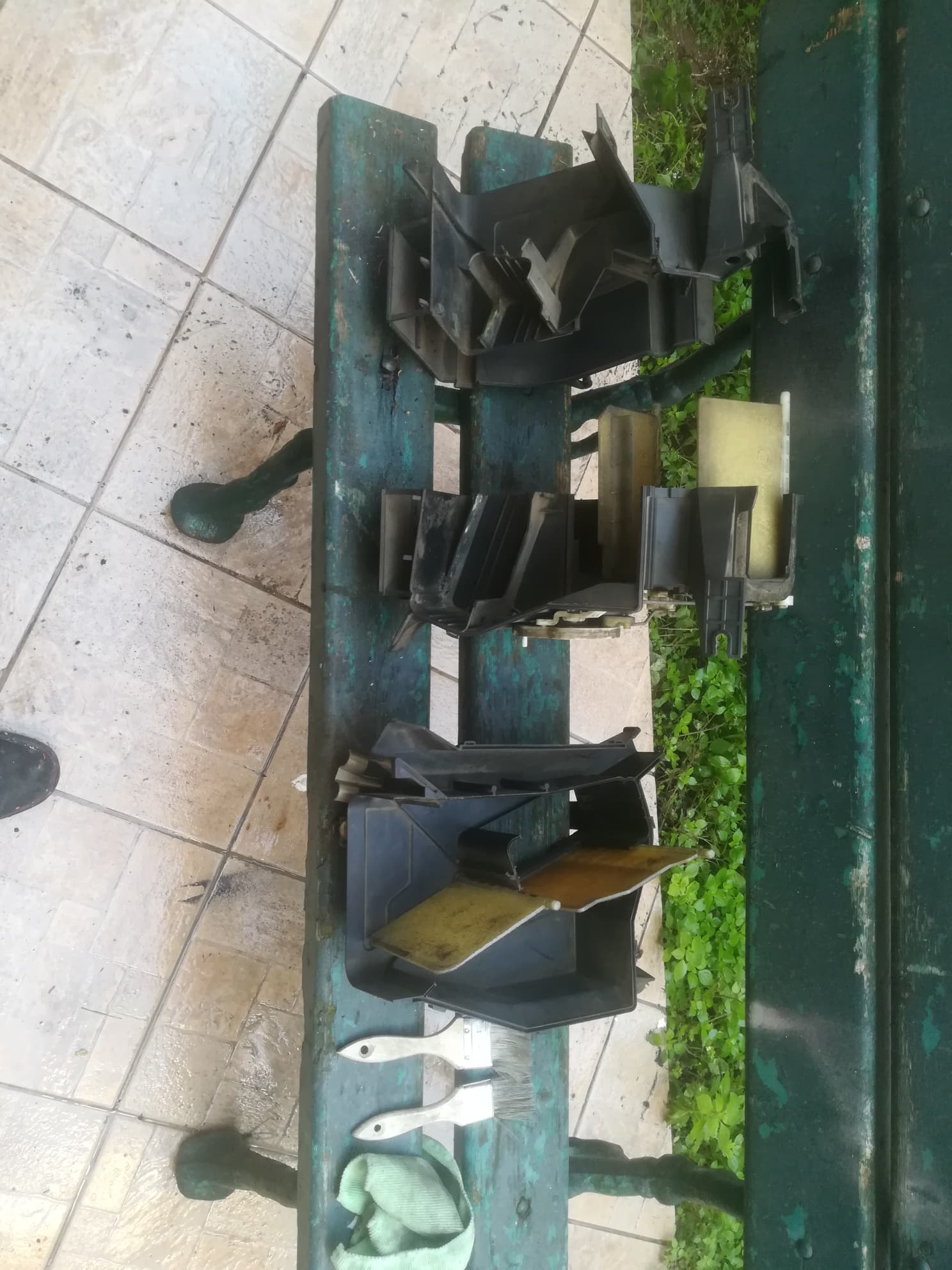

Μετά όλα τα πλαστικά για πλύσιμο. Πάλι δεν τα τράβηξα όλα. Είχα κουραστεί λίγο

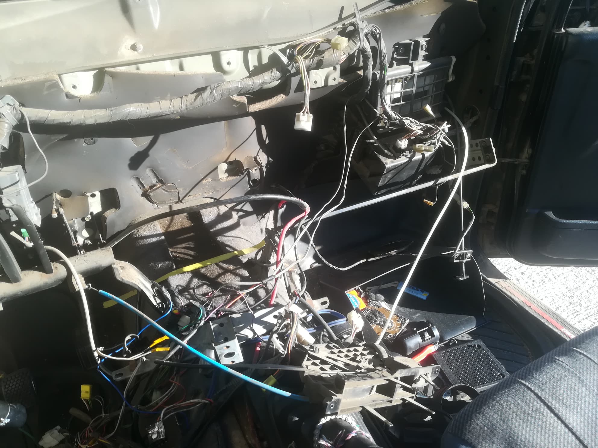

Σε αυτό το σημείο είναι καλό να καθαρίσετε όσο γίνεται από εκεί πίσω. Πρέπει να έβγαλα 1 κιλό χώμα. Και ακόμα είναι βρώμικο. Δυστυχώς δεν έχω κομπρεσέρ να τα φυσήξω όλα. Ίσως πάω να πάρω ένα τελικά :mrgreen: Προς ώρας τα έκανα με πινέλο. ΦΟΡΕΣΤΕ ΜΑΣΚΑ!! Επίσης καθαρίστε τους αεραγωγούς. Από εκεί περνάει ο αέρας που αναπνέετε. Και εκεί μέσα είχε χώμα.

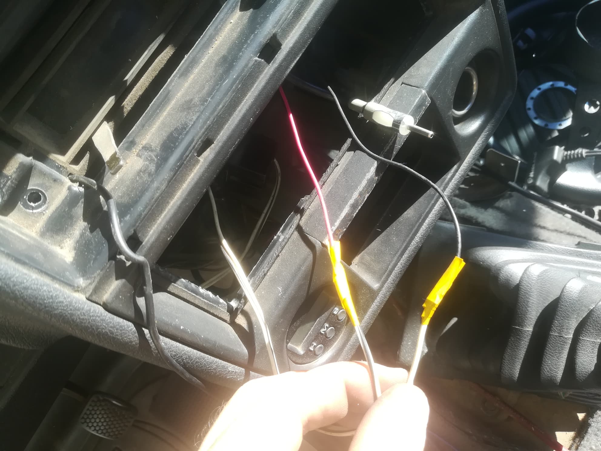

Στα ηλεκτρολογικά τώρα, είναι ευκαιρία να φτιάξετε τις πλεξούδες όπως θέλετε. Εμένα με βοήθησε πολύ σε όλο το εγχείρημα, που είχα κάνει μόνος μου τις όποιες συνδέσεις, γιατί δεν χανόμουν. Τώρα είναι ευκαιρία να τις κάνω όλες "quick release".
Έτσι όπως το βλέπω γυμνό είναι ότι πρέπει να φτιάξουμε το πορτοκαλί roll cage. :mrgreen:

Μπορεις να χρησιμοποιησεις καναλι στις καλωδιωσεις,"μακαρονι" και διαφορους ταχυσυνδεσμους για περισσοτερη ευκολια και φυσικα δωσε βαση στους στυπιοθλιπτες στεγανοτητος καμπινας! :tools-wrench:

Το επόμενο βήμα είναι καθάρισμα. Μετά να ξεμπερδέψω τα καλώδια. Μετά ταχυσύνδεσμοι. Κάπου μέσα σε αυτά πρέπει να φτιάξω και τα αεροστόπ και να πάρω καινούριο καλοριφέρ. Γενικότερα το καθάρισμα είναι το παν σε αυτή τη φάση. Και στο κουτί του καλοριφέρ και στους αρμούς.

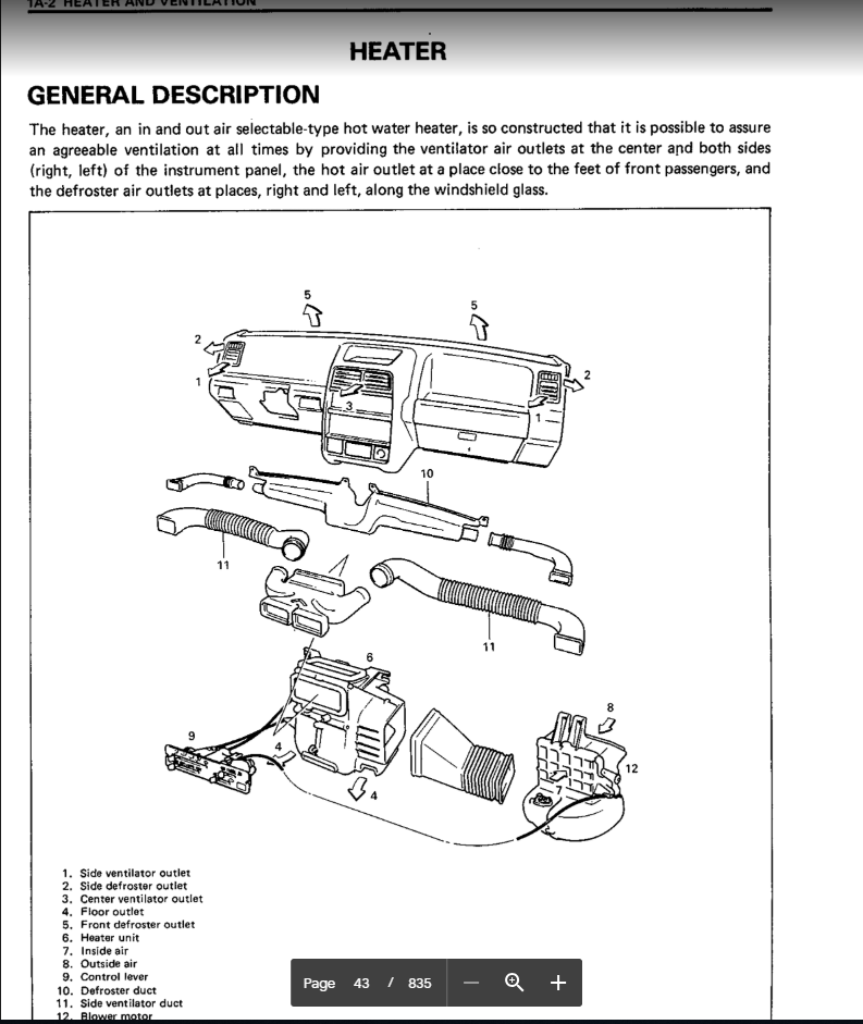

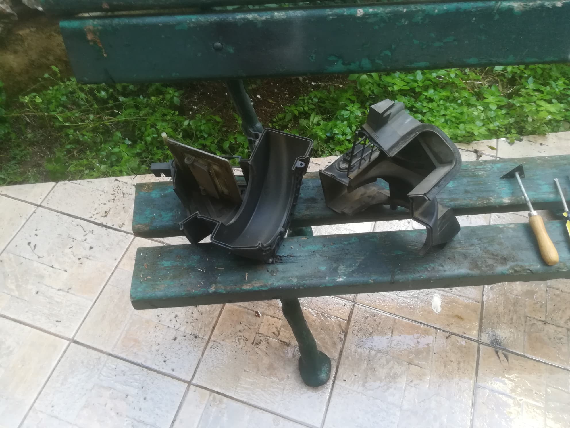

Παραθέτω και την σελίδα από το service manual. Τα 11 parts είναι έξω από το αμάξι. (όλα εκτός από 9). Καθαρίστηκαν και είναι σαν καινούρια. Καλό θα ήταν κάποια στιγμή όλοι να τα καθαρίσετε γιατί το τί χώμα βγαίνει είναι απίστευτο!
Έλεγα να αποφύγω επιπλέον λύσιμο αλλά αφού φτάσαμε εδώ, κλάιν μάιν. Έλυσα το Heater Unit (6) Και το Blower Motor (12) με σκοπό να αλλάξω αεροστόπ στα κλαπέτα και όπου έχει.
Ξύνουμε τα παλιά που πλέον τρίβονται σαν σκόνη και πάμε την Δευτέρα να αγοράσουμε ταινία :lol: Στα πολλά κέφια βάζεις και χημικό να φύγουν οι παλιές κόλες κτλ κτλ. Υπερβολή!
Blower Motor, χωρίς το μοτέρ.
Heater Unit
