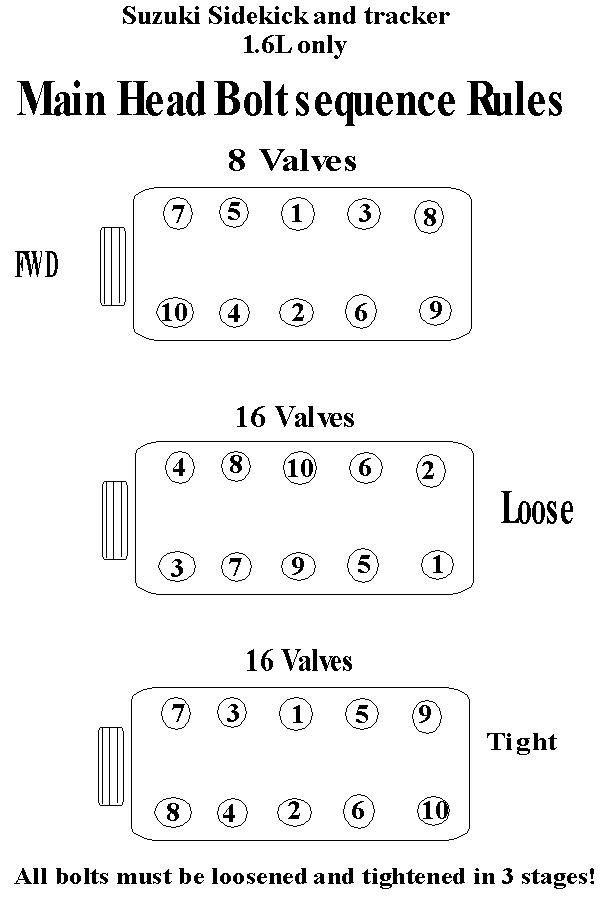

Πλάνισμα δεν θέλει, απλά θέλει τρίψιμο. Ούτε οι καινούριες βίδες είναι αναγκαστικές. Βίδες πέρα από συγκεκριμένη σειρά σφιξίματος (εικόνα), θέλουν και συγκεκριμένη σειρά ξεσφιξίματος και με δυναμόκλειδο σε
