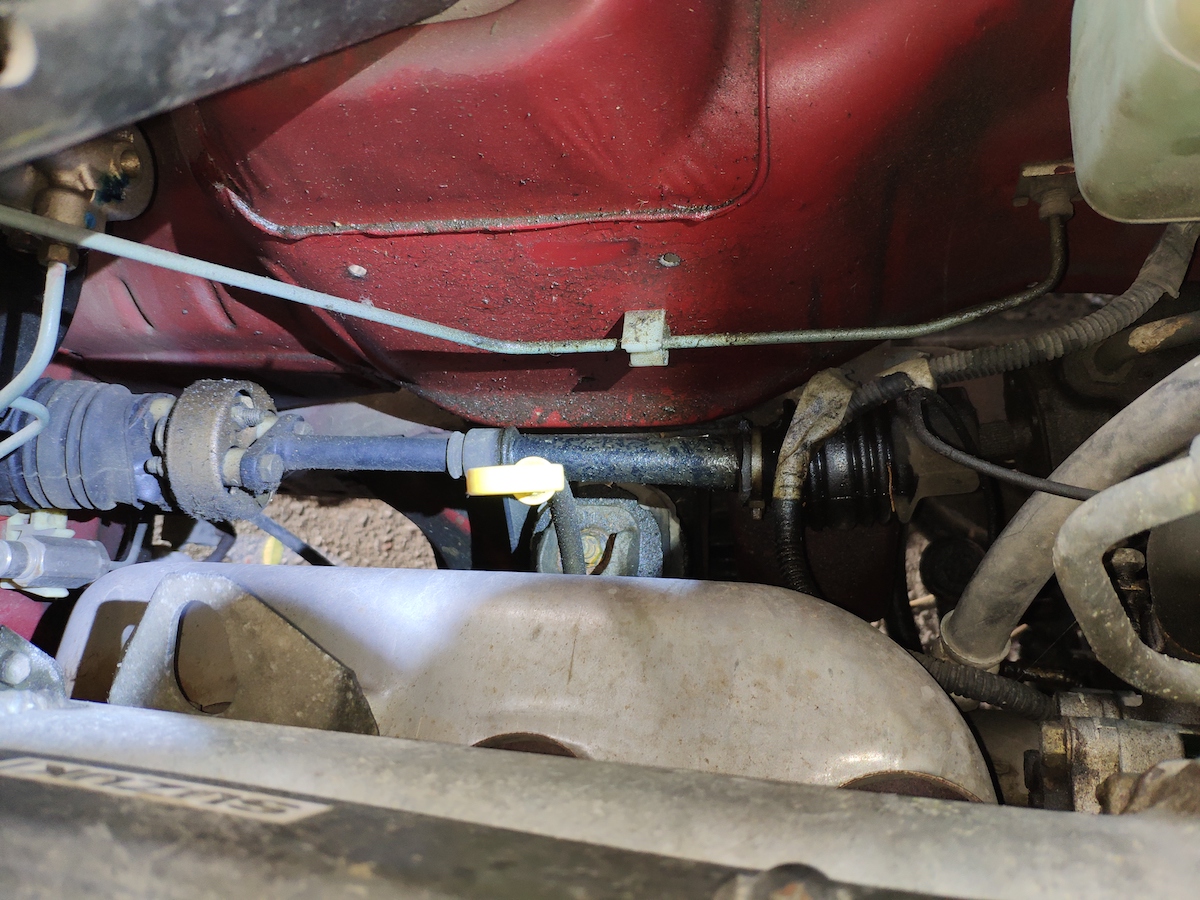

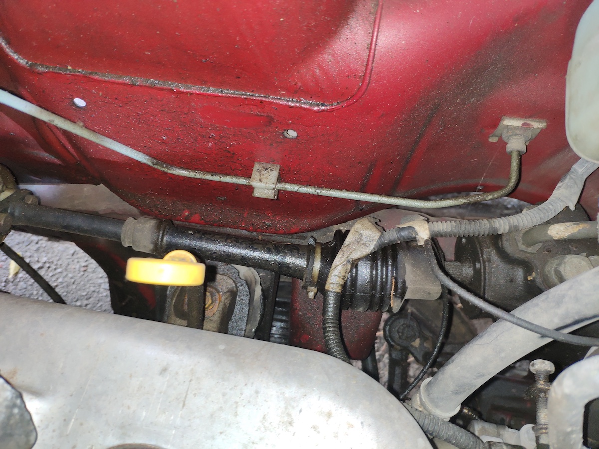

Γειά σας,
Σήμερα είδα κάποι λάδια αριστερά στο θόλο στο φτερό και άνοιξα να δω. Φαίνεται ότι το τιμόνι έχει κάποιο πρόβλημα. Είναι βαρύ και τώρα τελευταία έχει και λίγο τζόγο.
Απο τότε που το πήρα ήταν σκληρό και το είχα λαδώσει στην κολώνα με πατέντα απο μια τρυπούλα που έκανε ο μηχανικός.
Δεν ξέρω εαν πάμε γι'άλλο η παίζει να φτιαχτεί αν και αποσο διάβασα πάει όλο μαζί. Δεν είμαι πολύ σχετικός οπότε για βοηθήστε λίγο...

Μου φαίνεται λίγο περίεργο το σημείο για να γεμίζει λάδια από τον σταυρό. Μήπως έχεις καμιά τρυπούλα σε έναν από τους 2 σωλήνες υψηλής και πετάγεται?

Ο μάστορας μου είπε να αλλάξω την αντλία για το τιμόνι επειδή είναι βαρύ. Δεν είμαι σίγουρος ότι είναι μονο αυτό. Επίσης οτι εαν δεν ειναι η αντλία τότε πρέπει να παει ο ατέρμονας για επισκευή.
Για τη διαρροή επειδή με μια τρυπούλα που είχακάνει ποαλιά το είχα λαδώσει δεν ξέρω εαν είναι απο τότε αλλά είναι πολύ το λάδι. Να δω κι αυτό για την τρυπούλα που λέτε αλλά δεν ξέρω ποιο σωληνάκι είναι. Αυτό το σταθερό το μεταλλικό?

Το σταθερό μεταλλικό που βλέπουμε εδώ, είναι φρένων. Οι σωλήνες του τιμονιού είναι από ακριβώς πίσω από το αριστερό φανάρι. Μπορείς επίσης να καθαρίσεις την περιοχή και να δεις αν ξαναγίνει και από πού.
