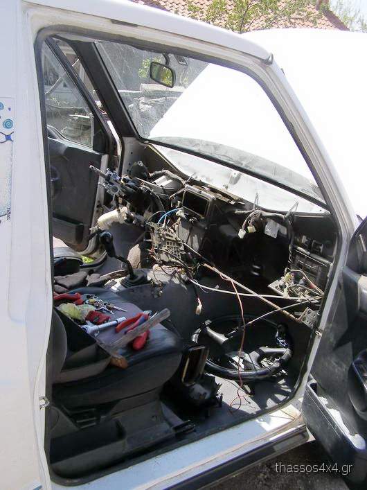

Έχει κάποιος ιδέα,για το παραφλου,που στάζει από την εξωδο του καλοριφέρ από την μεριά του οδηγού στα πόδια;;;;

Θες αλλαγή στο ψυγείο καλοριφέρ :arrow:

Σιγουρα καλοριφερ....εχει λιγο δουλεια να γινει

Έτσι είναι παιδιά πάμε για ψυγείο καλοριφέρ,αν και ακόμα είμαστε στο ελαφρύ δάκρυ η απωλεια του παραφλου,δεν ξέρω τι γίνετε με άλλα αυτοκίνητα αλά το vitara το έχω σωσει από καπάκι αρκετές φορές με την παρατηρηση τις στάθμης του υγρού ψύξης,μια το πάνω σωλινακι μια το κάτω σωληνάκι μια το κολαρακι μια το πάνω ψυγειακι τώρα το μέσα ψιγειακι ,ααα και μια φορά η τρόμπα ,άντε να δούμε! ,Ευτυχώς που μας αποζημιώνουν με τις ικανότητες εκτός δρόμου.

Για την ώρα έριξα στο κύκλωμα ψύξης δοκιμαστικά ένα προϊόν του εμπορίου και σταμάτησε.

Πολύ προσοχή :!: :!:

προσοχη γιατι μπορει να φραξει περισσοτερο κυψελες κλπ.... Εχε το νου σου... Συνηθως η μονη λυση ειναι η αλλαγη του και πολυ καλο καθαρισμα του κυκλωματος για να μη φραξει και το καινουργιο...
καλα αποτελεσματα!
