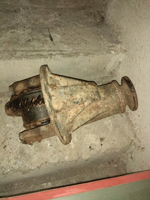

Καλησπερα σε ολους!!! Ρε παιδια επεσε στα χερια μου αυτο το διαφορικο....ξερει κανενας απο τι ειναι????? Καθε βοηθεια δεκτη!

πολύ σκουριασμένο δεν είναι? μπορεί να χρησιμοποιηθεί?

Μια χαρα γυρναει και η φωτο κανει να φαίνεται χειρότερο! Φιλος μου ειπε οτι ειναι γκρουπακι με δισκακια περιορισμενης ολισθησης!

Δεν ξέρω από τι όχημα είναι. Το σίγουρο, αν δεν αφαιρέθηκε διότι ήταν χαλασμένο, τώρα με την σκουριά που έχει χάλασε.
Δεν είναι μόνο να γυρνάει, αλλά και τι θόρυβο κάνει όταν θα γυρνάει. Αυτά συνήθως τα αφαιρούμε διότι κάνουν πολύ θόρυβο. :-)

Θα συμφωνησω με τους προλαλησαντες κι εγω πολυ σκουριασμενο το βλεπω,το αν γυρναει οκ ,σημασια εχει οταν θα μπει επανω σε αμαξι και δεχθει πιεσεις τι θορυβους θα βγαζει :D :D

Παιδες με ενα καλό πλύσιμο εγω διατηρω τις ελπιδες μιυ.....ξερει κανενας παντως τι ειναι αυτο το παλιοπραμα???

vedim έγραψε:Παιδες με ενα καλό πλύσιμο
Δεν ξέρω.. ιδέα λέω: ...Μήπως αμμοβολή είναι καλύτερα?

Για να καταλάβω... αυτό το παλιόπραμα όπως λες... που θα το βάλεις :?: :?:
Όλα τα διαφορικά δεν ταιριάζουν σε όλα τα αυτοκίνητα, υπόψιν σου χρειάζεται και καπάκι που μπαίνει από πίσω.
Ψάξε για κάνα κωδικό επάνω του, βάλτον στο internet, να σου φύγει η περιέργεια από τι όχημα είναι.

Μητσαρα για Samurai το κοβω, δε νομιζω οτι ταιριαζει κατι απο αυτο στο Vitara σου :think:

Και γω για σαμουραι μπροστινο γκρουπακι τοχω να ειναι αλλα εχω και μια ερωτηση.....υπαρχει περιπτωση να ειναι γκρουπακι lsd απο πισω διαφορικο grand vitara???

Τί βήμα έχει βρε παιδιά από εκει θα φανει, για 3.75 ή 4,11 πιθανολογώ δηλαδή samurai...
πλύσιμο με βενζίνα φίλε, λαμπίκος και μετά ένα σπρέι από έξω, σε περίπτωση χρήσης βάλε απλή 90ρα βαλβολίνη και αλλαγή στα 1000χλμ, μετά την 75ρα.

41 δοντια εχει μετρημενα ένα ένα!

11/41 σαμουρι ειναι το παλιό 3,75 , (ταιριάζει και στην ηλικία)
το γρούπ (εσωτερικό) ταιριάζει μπροστά αλλά όχι το κορωνοπηνιο
αυτό το λέω σε περίπτωση που πράγματι έχει δισκάκια το οποίο το βλέπω ΧΛΩΜΟ γιατί μόνο κάτι ειδικές εκδόσεις σαμουράι το είχαν στο Αμέρικα.
Επίσης μπροστικό με δισκάκια δύσκολο.
Αν είναι από 410 θα έχει και πιό μικρούς πλανήτες στο καρέ. Αν είνα το πίσω του 410 είχε το μηχανισμό με ντίζα και ίσως μπερδεύτηκε,,,,
Αν είπε για δισκάκια μήπως κάνει παράφραση και έχει κανένα φυγοκεντρικό lockright spartan locker detroit locker, αν μπορεί να βάλεις χεράκι να κρατήσεις το καρέ του πλανήτη και να περιστρέψεις το πιατέλο ίσως καταλάβεις κάτι....

8/41 είναι από grand vitara 1600 και δεν είναι lsd είναι απλό ανοιχτό διαφορικό
