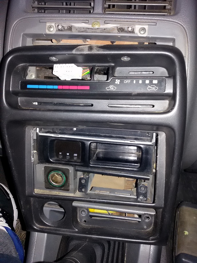

Καλησπέρα σε όλους και Καλή Χρονιά με υγεία και αγάπη.

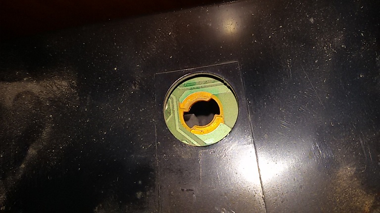

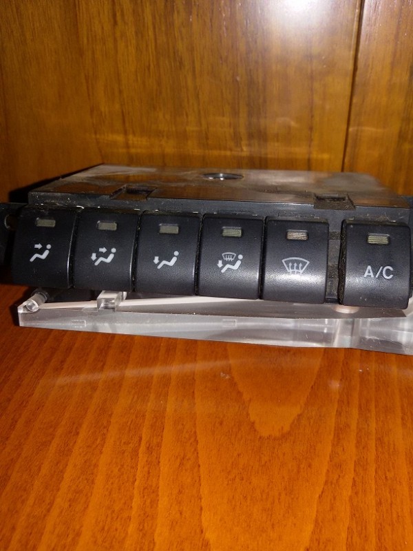

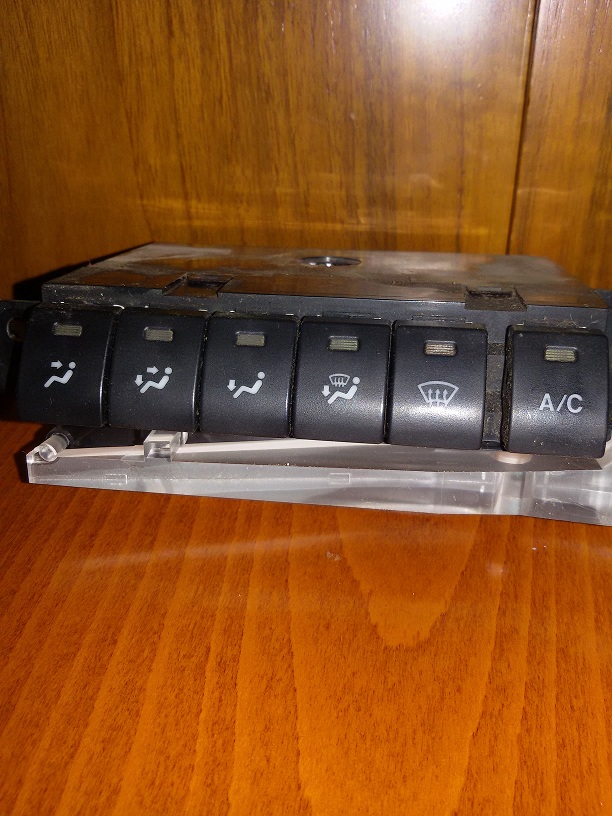

Με την ευκαιρια των αργιων βρηκα χρόνο να ψαξω τη λυση στο προβλημα του φωτισμου στο χειριστηριο καλοριφερ.

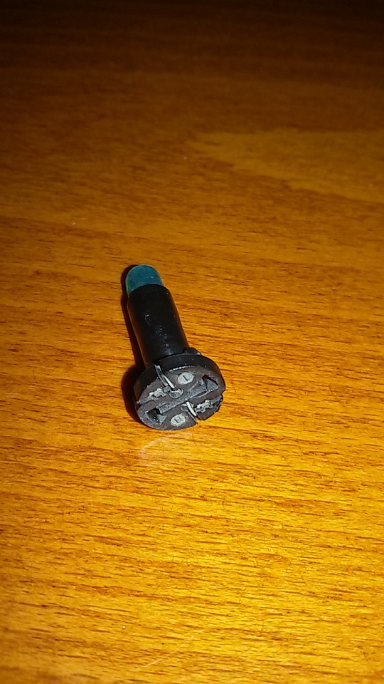

Αφαίρεσα το controller και ανοιγοντας το βρήκα 2 λαμπάκια . Το ενα φωτιζει το πανελ κρυο-ζεστο (μπλε-κοκκινο) και το άλλο το οποιο δεν ανάβει , φωτίζει τα κουμπία επιλογής.
Το αυτοκίνητο ειναι το Suzuki/Santana Vitara SE416 1.6 16v 5door
Ερώτηση : Γνωρίζετε την ονομασία αυτής της λάμπας ώστε να την αγοράσω και να την αντικαταστήσω εφόσον ειναι εφικτό?
Σας ευχαριστώ.
Παραθέτω σχετικές φωτογραφίες.

Δημοσίευσηαπό cabou » Τρί Ιαν 02, 2018 11:43 pm
καλησπερα φιλε μου και καλη χρονια επειδει αλλαξα προσφατα πηγα σε καταστημα που πουλαει ηλεκτρολογικα αυτοκηνιτων με το δειγμα και μου εδωσε λαμπακι το οποιο θα περασεις παλι στην πλαστικη βαση και θα τυλιξεις τα συρματακια οπως ηταν και πριν κοστος 1 ευρω

Δημοσίευσηαπό acer » Τετ Ιαν 03, 2018 10:14 am
Νομίζω οτι είναι Τ3 αλλά πάρε και μια άλλη γνώμη

Δημοσίευσηαπό hamman » Παρ Ιαν 05, 2018 3:29 pm
Χαιρετώ ξανα την παρέα.
Επανέρχομαι καθώς βρέθηκε το ανταλλακτικό. Όσο ψάχνεις βρίσκεις :D
cabou έγραψε:καλησπερα φιλε μου και καλη χρονια επειδει αλλαξα προσφατα πηγα σε καταστημα που πουλαει ηλεκτρολογικα αυτοκηνιτων με το δειγμα και μου εδωσε λαμπακι το οποιο θα περασεις παλι στην πλαστικη βαση και θα τυλιξεις τα συρματακια οπως ηταν και πριν κοστος 1 ευρω
Στα κοντινά καταστήμα δεν βρήκα κατι.
acer έγραψε:Νομίζω οτι είναι Τ3 αλλά πάρε και μια άλλη γνώμη
Παρόλα αυτα βρήκα οτι ειναι Τ5 αλλά χωρίς ντουϊ.
Σας ευχαριστώ για την βοήθεια.

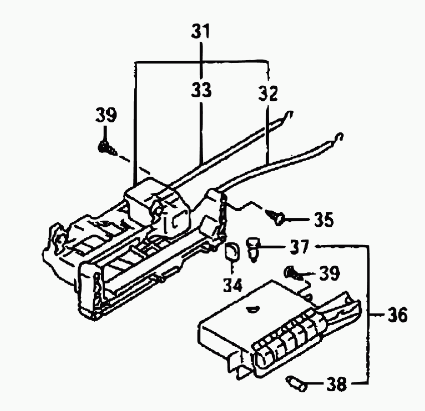

Στο παρακάτω site βρήκα το σχεδιάγραμμα και τον κωδικο ανταλλακτικου Original Suzuki.

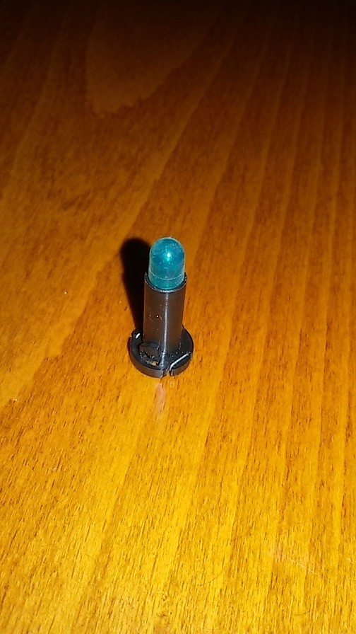

Στην συνέχεια το παρήγγειλα σε εξουσιοδοτημένο αντιπρόσωπο στον Γέρακα , και την επόμενη μέρα το έιχα κομπλέ με το ντουϊ του. (εχθές) . Κόστος 5,34 ευρώ.
Θα επανέλθω με φωτογραφίες μετα την τοποθέτηση.
To ανταλλακτικό ειναι το λαμπάκι με αριθμό #37. 0,7W

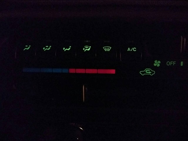

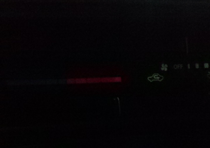

ΠΡΙΝ
ΜΕΤΑ

Δημοσίευσηαπό kaliakouda » Κυρ Ιαν 07, 2018 12:46 am
Αναλυτικότατος ο Δημήτρης :clap:

Δημοσίευσηαπό nick_89 » Δευτ Ιαν 08, 2018 11:59 pm
Εάν θέλεις να είναι λίγο πιο άσπρο βγάλε το πράσινο καπάκι που έχει στο λαμπάκι :D

Δημοσίευσηαπό hamman » Τρί Ιαν 09, 2018 12:23 am
nick_89 έγραψε:Εάν θέλεις να είναι λίγο πιο άσπρο βγάλε το πράσινο καπάκι που έχει στο λαμπάκι :D
Thx για το tip Νιck αλλά δεν εχω την ορεξη να ασχοληθώ πάλι :D .
Η ιδέα όμως καταγράφηκε :!:
