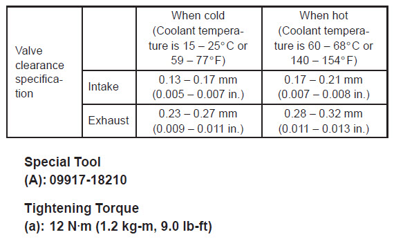

Δημοσίευσηαπό Tzivitzonis » Τετ Μάιος 22, 2019 10:15 pm
Τεξανέ από το UK, εδώ είσαι εσύ:
σελίς μανουαλίου 6Α1-9
ΥΓ: για να μην ταλαιπωργιέσαι :mrgreen: σου στέλνω στο mail και τα manualια!

Είσαι ωραίος φίλε σ ευχαριστώ, τις έχω τις τιμές και τα μανουαλ. Φοβάμαι όμως μην κλείσω το ψευτοκάπακο και κροταλίζει χειρότερα :doh:
Γι αυτό ρώτησα εδώ που απ ότι λένε τα παιδιά οι τιμές δουλεύουν μια χαρά κ ενδεχομένως να είναι και οι βέλτιστες τιμές έπειτα απ την φθορά που έχουν φάει τόσα χρόνια(να είναι αναγκαίες πιο σφιχτές ανοχές εννοώ) :D

Δημοσίευσηαπό triptec » Παρ Σεπ 20, 2019 10:25 pm
Φίλε TEXAS τώρα είδα την ερώτησή σου, μέχρι που παρέδωσε πνεύμα το μοτέρ με αυτές τις τιμές ρύθμιζα, και στο δικό σου το ίδιο είναι.
