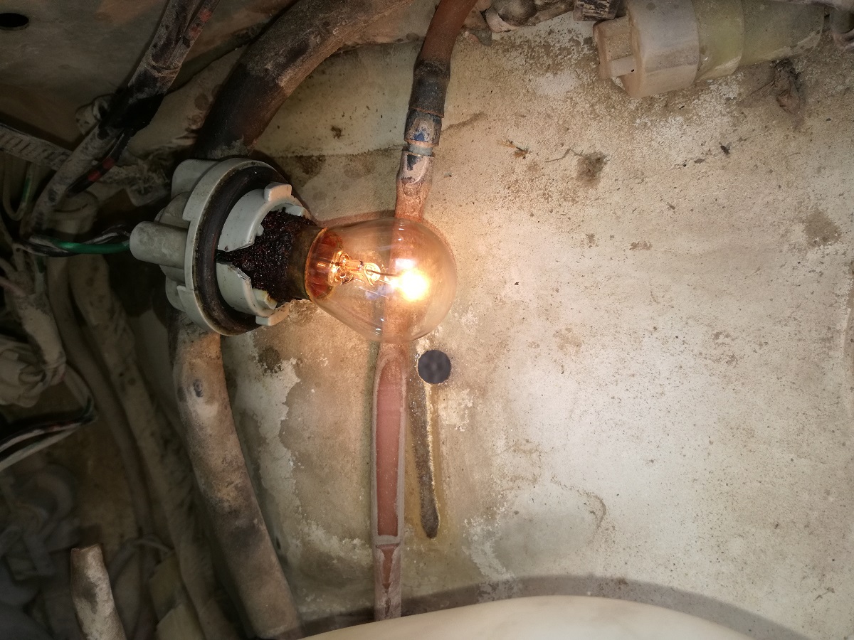

Χθες το βράδυ έκανα τον διακόπτη για να δείξω ότι θα κάνω στροφή προς τα δεξιά και η ένδειξη στο όχημα και φώτα αναβόσβηναν με πιο γρήγορο ρυθμό.
Μετά από αυτό έλεγξα την ένδειξη για αριστερά καθώς και τα φώτα κινδύνου τα οποία αναβόσβηναν κανονικά.
Στο έλεγχο που έγινε βρήκα μία λυχνία στο κύκλωμα που έχει πρόβλημα να μην ανάβει και πιστεύω ότι αυτό το προκαλεί.
Έχει συμβεί σε κανένα άλλο τέτοιο πρόβλημα με δεδομένο ότι από το κύκλωμα δεν βρήκα να υπάρχει μηχανισμός για προειδοποίηση για καμένη λυχνία;

Συνήθως όταν καίγεται μια λυχνία αλλαγής πορείας (φλας) τότε αυτά αναβοσβήνουν γρηγορότερα, πχ αν καεί η μπροστά αριστερά τότε η αριστερή πλευρά αναβοσβήνει γρηγορότερα, τα αλάρμ λειτουργούν κανονικά. Δεν είναι κάτι το ανησυχητικό,αλλάζεις την καμένη λυχνία και όλα καλά.

Τελικά δεν ήταν καμένη η λάμπα αλλά παλιές αμαρτίες (ένα μακροβούτι σε ποτάμι) και με τον καιρό έκανε οξείδωση το μεταλλικό της λάμπας.
Αφού κατάφερα να ανάψω την λάμπα έβαλα αντισκωρικό σπρέι και το έβαλα πίσω.
Εντός των ημερών θα το ξανανοίξω για καθάρισμα.
Προς το παρόν εργάζεται κανονικά!!
