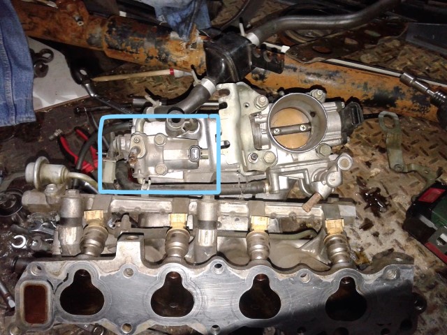

Δημοσίευσηαπό triptec » Σάβ Ιαν 07, 2017 12:06 am
ΣΤΡΑΤΗΣ ΧΙΩΤΗΣ έγραψε:
triptec έγραψε:Θέλει καθάρισμα η πεταλούδα σου, πάρε σπρευ καθαρισμού καπρπυρατέρ και ρίξτου, μοτέρ ρελαντί έχει το vitara αλλά συνήθως κρατάει παραπάνω ρελαντί και όχι παρακάτω.
μαλων η πεταλουδα θα ειναι.κωστα μοτερ ρελαντι δεν εχει το vitara
20170105_195039_LI (2)_Moment (Small).jpg (111.77 KiB) 4287 προβολές
Αυτό το εξάρτημα το ονομάζει μοτέρ ρελαντί, για μοτέρ δεν μοιάζει αλλά κάτι ηλεκτρικό έχει μέσα και ρυθμίζει το ρελαντί.
