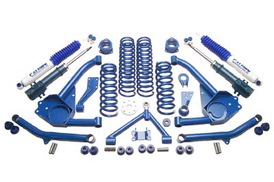

Καλησπερα στην παρεα. Εχω το vitara το cabrio 1600 8v. Απο τοτε που το ψηλωσα εχω ενα θεματακι με τον κεντρικο αξονα.πισω το αμαξι θελω λιγω να το σηκωσο λιγω ποιο πισω. και βαζω τεφλον στα ελατηρια 3 ποντους. Οταν βαλω τα τεφλον ακουω τον κεντρικο αξονα να φωναζι οταν ειμαι στην εθνικη οδο με 5 ταχυτητα με 2.500 χιλιαδες στροφες. Οταν δεν εχω τα τεφλον δεν κανει τιποτα. Αφτο ειναι το θεμα που γινετε απο τις γονειες που περνει ο σταυρος απο τον αξονα. Εκατσα αλαξα σταυρους παλι μου το κανει και ειναι πολλη ενοχλητικος ο θοριβος. Στην περιπτωση αυτοι τι κανουμε.

Μήπως σου έχει "ανοίξει" ο κεντρικός και χρειάζεται να βάλεις ένα μικρό αποστάτη?? Για ρίξε μια ματιά στο παρακάτω μήπως έχει να κάνει με αυτό. :arrow:

Εχω βαλει αποστατη στον κεντρικο αυτο που δεινει η calmini εαν καταλαβα καλα.

Τι ύψος εχεις συνολικά φιλε? Τα μπράτσα τα έκανες ρυθμιζόμενα? Η Calmini τα δίνει στο κιτ, όταν ψηλώνεις ο άξονας μπαίνει προς τα μέσα γιατί τον τραβάνε τα μπράτσα.

Με 3 ποντους δεν θέλει αποστάτη στον κεντρικό

Φοραω ολο το set της calmini οπως τα δινει της 3". Αλλα ειμαι 12+ ψιλομενος

Δημοσίευσηαπό ΓΡΗΓΟΡΗΣ VITARA » Τρί Δεκ 20, 2016 11:11 pm
ΓΡΗΓΟΡΗΣ VITARA έγραψε:Φοραω ολο το set της calmini οπως τα δινει της 3". Αλλα ειμαι 12+ ψιλομενος

Αλλα εχω αλαξη αμορτισερ πισω.
κ αλλα ελατηρια ποιο μεγαλα πισω και μπροστα. Απο τα calmini

Αυτά τα μπράτσα απο το κιτ ειναι για να δουλεύουν με το ύψος του κιτ εσυ αυξησες και άλλο το ύψος αποτε θες αλλά μπράτσα να διορθώσουν την γωνιά του άξονα

Γρηγορη οπως ειπαν και οι αλλοι φιλοι παραπανω εχεις εξαντλησει τα ορια της αναρτησης, χρειαζεσαι οπωσδηποτε ρυθμιζομενα μπρατσα, τα ιδια η αλλα και μεγαλυτερο A bar ( το τριγωνο στην μεση της φωτο), η να χαμηλωσεις.

Ευχαριστω σε ολους για της απαντησεις.το Abar το αλαξα και εβαλα μεγαλητερο και ποιο ενυσχιμενο με πολη μεγαλη μπιλια.το μονο που μενει ειναι τα μπρατσα. Θα το δω οταν μπορεσω κ θα σας πω τι εγεινε. :D
