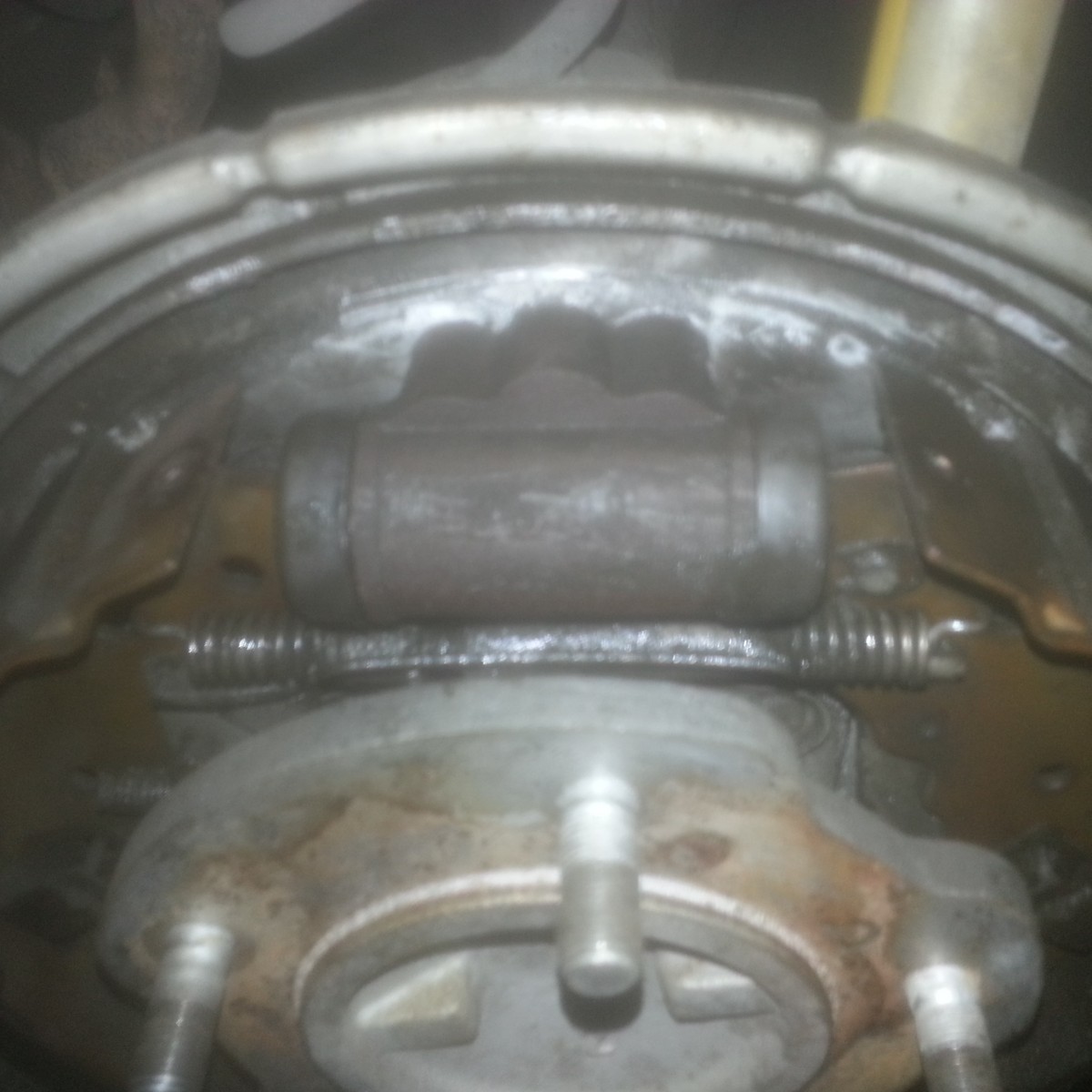

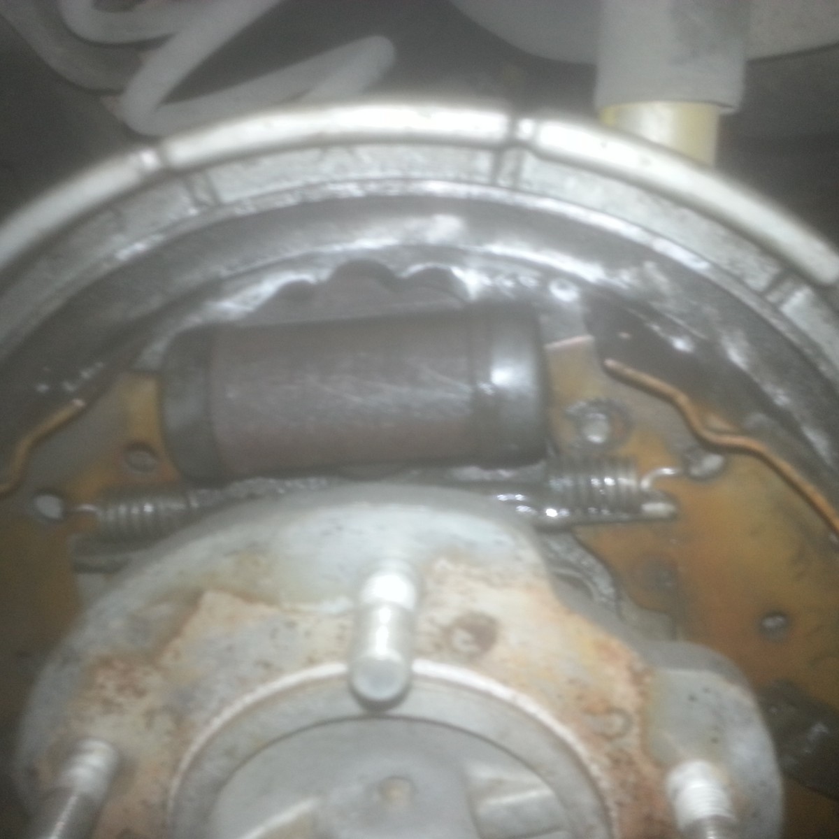

Καλησπερα παιδια
Πηγα την προηγουμενη εβδομαδα και περασα ΚΤΕΟ το Βιταρακι μου και μου ειπανε πως δεν εχω πισω φρενο καθολου.
Πηγα σημερα και πηρα σιαγωνες για να τις αλλαξω αλλα τελικα δεν ητανε οι σιαγωνες. Οι σιαγωνες ειναι καλες και το ταμπουρο δεν εχει φθορα.
Εκατσα και εκανα εναν ελεγχο στο κυκλωμα των πισω φρενων. Απο την μοναδα του ΑΒS φευγει ενα σωληνακι και παει στον πισω δεξιο τροχο (στο κυλινδρακι) και απο τον δεξιο τροχο παει με σωληνακι στον αριστερο τροχο (στο κυλινδρακι).
Οι σιαγωνες και στους δυο πισω τροχους ειναι καλες χωρις φθορα στα φερμουιτ. Μαλλον αυτο που καταλαβαινω ειναι πως δεν μου στελνει πιεση η μοναδα του ABS
Στους μπροστινους τροχους εχω φρενο καλο.
Μηπως καποιος του εχει συμβει κατι παρομοιο για να βγαλω μιαν ακρη?
Υπαρχει περιπτωση να εχει χαλασει η μοναδα του ABS και να μην μου δεινει πισω φρενο καθολου ενω μπροστα να μου δινει?

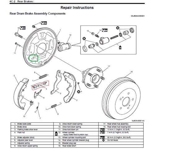

Δημοσίευσηαπό Drimon » Σάβ Αύγ 20, 2016 7:01 pm
Είπες ότι έχεις το Ισπανικό και τα σ' αυτά συνηθίζουν να μην έχουν δεύτερη θυρίδα (σαν αυτό που έχω κυκλώσει με το πράσινο) στην "κιθάρα" του ταμπούρου (το Νο1) για να μπορείς να τα ρυθμίζεις απ' έξω (την πάτησα με το γιάρης της γυναίκας), όπως έχουν στα Ιαπωνικά. Έχουν μόνο μια για να ελέγχεις το διάκενο σιαγόνων- ταμπούρου.
Οπότε έχουμε και λέμε:
α)Ελέγχεις στο εξαερωτήρι (στον αριστερό τροχό) αν σου φέρνει υγρά. Αν ναι, θες μόνο ρύθμιση. Αν όχι, ψάχνεις την γραμμή σου για βουλώματα.
β)Για να ρυθμίσεις τα πίσω φρένα:
1) Βγάζεις το ταμπούρο,
2) Και ξεβιδώνοντας το μπρακέτο ρύθμισης (Το Νο5 που έχω κυκλώσει με κόκκινο) μαζεύεις το κενό σιαγόνων- ταμπούρου (μπαινοβγάζεις το ταμπούρο και περιστρέφεις δοκιμάζοντας κάθε φορά την ρύθμισή σου). Θέλουμε να πετύχουμε μια ελαφριά επαφή μεταξύ τους (ίσα που να ακούγεται ότι ακουμπάνε).
3) Το αποτέλεσμα της καλής ρύθμισης θα το καταλάβεις και στο χειρόφρενο. Θα μικρύνει η διαδρομή που κάνει ο λεβιές του χειρόφρενου.
Ταμπούρο
Ταμπούρο (600 x 504).jpg (59.46 KiB) 5297 προβολές
Ελπίζω να σε κατατόπισα.
Καλή επιτυχία!

Δημοσίευσηαπό sofos7 » Σάβ Αύγ 20, 2016 8:19 pm
Γιατί εγώ έχω την αίσθηση πως οι σιαγόνες είναι αυτορυθμιζόμενες ;;
Πριν λίγο καιρώ είχα αλλάξει κυλινδράκι φρένου και έχω και φώτο από το πίσω φρένα λυμένο.
Καλύτερα να κοιτάξεις για αρχή για κανένα βουλωμένο σωληνάκι.
Παρακαλώ πολύ διορθώστε με αν κάνω λάθος.

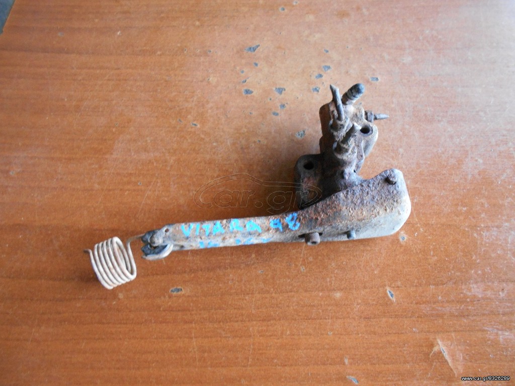

Δημοσίευσηαπό triptec » Σάβ Αύγ 27, 2016 12:30 am
Τα φρένα μας είναι αυτορυθμιζόμενα και δεν χρειάζεται να ρυθμίσεις, μπροστά από τον πίσω άξονα (πρέπει να μπεις από κάτω) έχει ένα ρυθμιστή πίεσης για τα πίσω φρένα που έχει εξαεριστήρα κάνε εκεί εξαέρωση και έλεγξε το λεβιεδάκι που είναι πάνω του το ελατήριο μήπως είναι κολλημένο, άμα δεν βγάλει υγρά ο εξαεριστήρας το πρόβλημα είναι μπροστά ίσως σε κάποιο μαρκούτσι ίσως και στην τρόμπα, αν βγάλει τότε κάνε εξαέρωση και στον αριστερό εξαεριστήρα μήπως έχει αέρα ή είναι βουλωμένο.

Δημοσίευσηαπό sofos7 » Σάβ Αύγ 27, 2016 12:24 pm
Το λεβιεδάκι που λέει ο Κώστας είναι αυτό:
Αυτό ρυθμίζει το ποσοστό φρεναρίσματος μεταξύ μπροστινού και πίσω άξονα ανάλογα και με το φορτίο που έχει το αμάξι.
Το θέμα είναι πως αν το αμάξι σου έχει ABS τότε δεν νομίζω να έχει κάτι τέτοιο.
