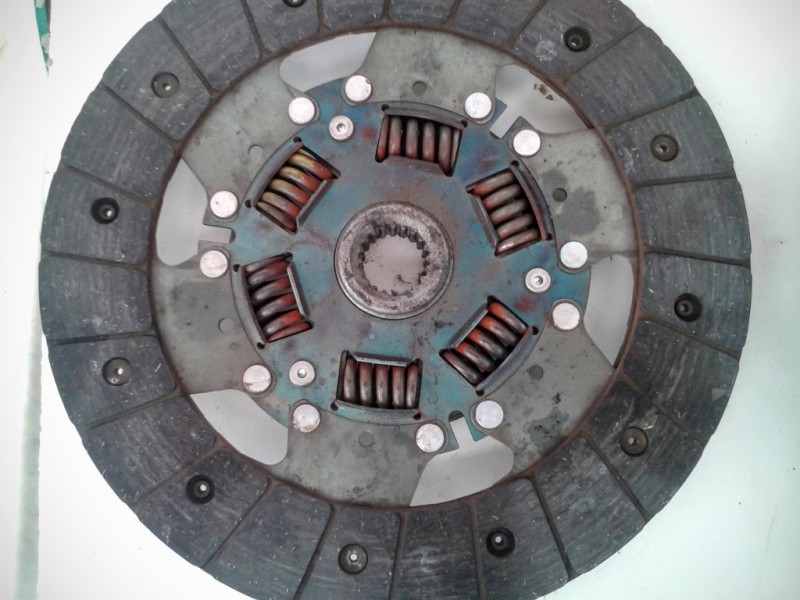

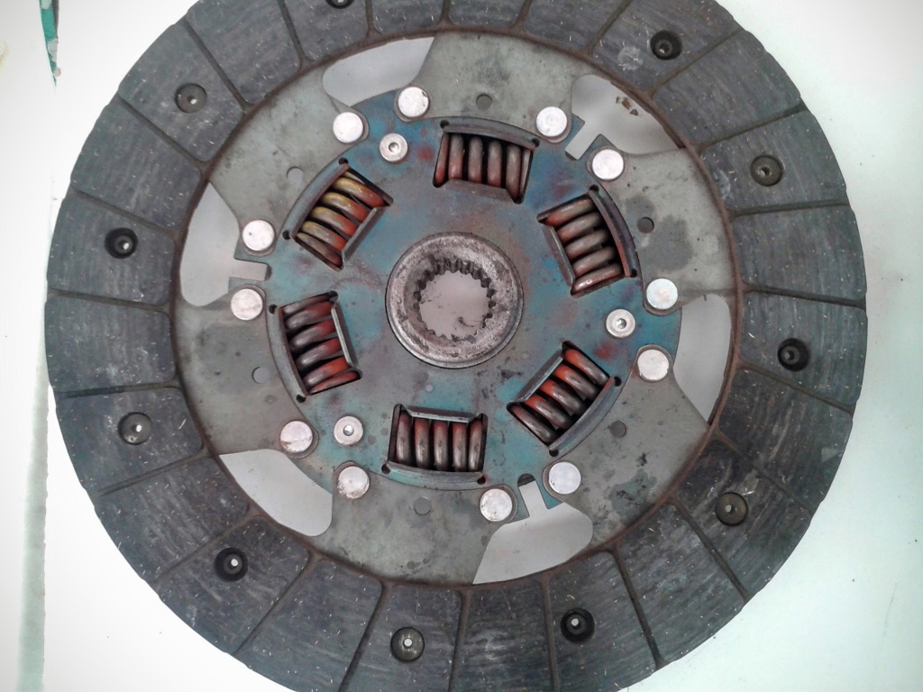

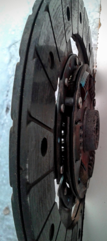

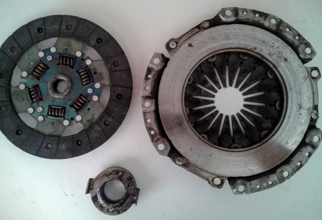

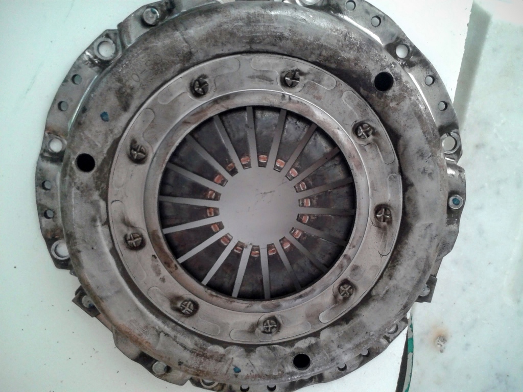

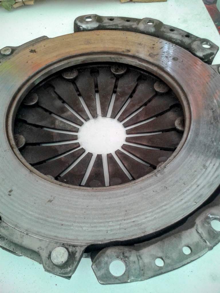

Ο σκοπος ειναι να "κανουμε εικονα" (εμεις οι ασχετοι),του τι γινεται στο συμπλεκτη,με την βοηθεια όσων ξερουν.
Δείτε τις φωτογραφίες και αν μπορείτε να καταλάβετε πόσα χιλιόμετρα ή πόσο ταλαιπωρημένος είναι ο δίσκος.
Οποιαδηποτε αλλη πληροφορια ευπροσδεκτη!

200.000km? :roll:

Πολύ λιγότερα !!
Σε πιο σημείο φαίνονται οι φθορές; Ελατήρια; Φάγωμα δίσκου;
Τι μπορεί να προξένησε φθορές τόσο μεγάλες ;

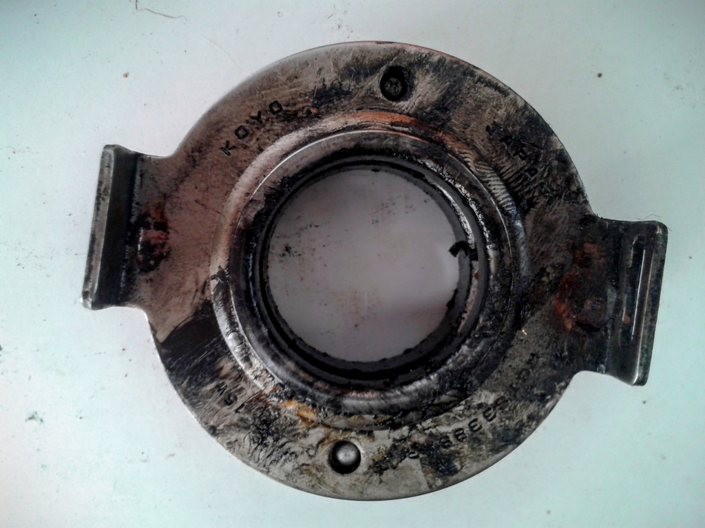

Εσένα Άγγελε τι σε έκανε να τον αλλάξεις; Πατινάριζες;
Τι μάρκα είναι αυτός που μας δείχνεις στις φωτό;

pyragelos έγραψε:Πολύ λιγότερα !!
Φάγωμα δίσκου, κατάσταση των ελασμάτων/ελατηρίων, κατάσταση βολάν
Το Koyo νομίζω παραπάμπει σε γνήσιο ανταλλακτικό αν θυμάμαι καλά...
Πρόκληση για "νωρίτερο" φάγωμα κατ' εμένα: ξεκούραση ποδιού στο συμπλέκτη, μη χρήση αργών σε δύσκολα τεραίν, "χαζά" γκάζια άνευ ουσίας
Εγώ έχω 165.000km και πρόβλημα δεν έχω... ακόμη :ugeek:

Οπτικά,δε μου φαίνεται ταλαιπωρημένος/φαγωμένος...
Δε ξερω τι μαρκα ειναι,να κοιταξω (καπου δε θα το γραφει?)
Τον αλλαξε ο μαστορας επειδη δε κουμπωναν οι ταχυτητες,αλλα τελικα δεν εφταιγε αυτο!
Οπως ειπε και ο Κυριακος (μας!) ητανε η ντιζα συμπλεκτη που σε "κρυφο" σημειο εκανε τα δικα της.
ΔΕΝ εχω βγαλει,ομως,ακομα συμπερασμα
μπορει καποιος ΟΠΤΙΚΑ να ξερει αν ο δισκος θελει αλλαγη ή οχι?

pyragelos έγραψε:Τον αλλαξε ο μαστορας επειδη δε κουμπωναν οι ταχυτητες,αλλα τελικα δεν εφταιγε αυτο!
Ε τότε ο δίσκος σου είναι μια χαρά και να τον κρατήσεις να τον βάλεις την επόμενη φορά (έτσι έχω κρατήσει κι εγώ έναν που τον άλλαξα για λόγο κουκουρούκου). Οπτικά δε νομίζω ότι ο δίσκος σου έχει κάτι...

Οπτικά ο δίσκος δεν θέλει αντικατάσταση, το υλικό τριβής του (φερμουιτ) δεν φαίνεται να είναι '''φαγωμένο''.
