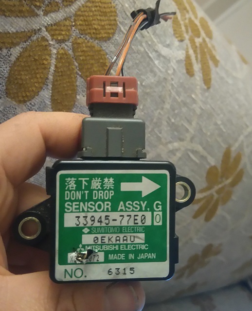

Καλησπερα σας.
Σε vitara v6 πισω απ το χειροφρενο, βρηκα τον παρακατω εικονιζομενο sensor.
Ξερει κανεις με συγουρια να μας πει εαν ειναι crash sensor για τα airbag???
που θα βρουμε block diagram for airbag vitara 1995-1998????

Για αρχή για manuals ψάξε εδώ. :arrow:
Για τον σένσορα τώρα...Έχω φάει όλο το νετ και άκρη δεν μπορώ να βγάλω.
Για τους αερόσακους δεν πρέπει να είναι γιατί έχουν άλλο σχήμα οι σένσορές τους. Το μυαλό μου και σύμφωνα με τον κωδικό 33945 έχει να κάνει κάτι με την 4κίνηση θα έλεγα. Σε σένσορες που μοιάζουν με τον δικό σου γράφει πάνω και 4WD ή 2WD και αναφέρονται ως Sensor Assy Yaw
Που ήταν κομπλαρισμένο ?
:think: :think: :think:

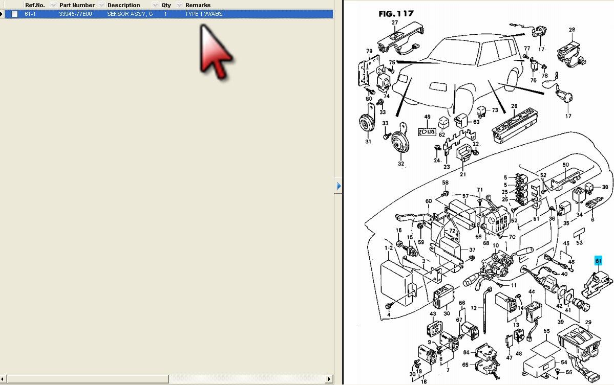

Δημοσίευσηαπό Tzivitzonis » Πέμ Μαρ 10, 2016 12:55 am
Δεν ξέρω αν βοηθάει.......
Re: SENSOR AIRBAG??
Δημοσίευσηαπό pergam » Πέμ Μαρ 10, 2016 1:00 am
Ελα ρε γειτονα! thanks! ασε και γω εγω εχω καει να ψαχνω στο.. network!!
κοιτα αυτο..
http://www.ebay.com/itm/Airbag-Sensor-r ... Sw~bFWKdGy
τα πιο πολλα sensor με κωδικο 33945 περιγραφη ως crash sensor airbag.
ευχαριστω πολυ που το εψαξες,γιατι εχω μπλεξει και με ενδιαφερει πολυ να βρω ακρη με δαφτο!

Re: SENSOR AIRBAG??
Δημοσίευσηαπό pergam » Πέμ Μαρ 10, 2016 1:03 am
Tzivitzonis έγραψε:Δεν ξέρω αν βοηθάει.......
σε ευχαριστω και μονο που εψαξες για μενα.
εδω τα δειχνει τα παντα ολα! αλλα οχι τον συγκεκριμενο σενσορα.
μαλλον θα δω σε κανενα αλλο που δεν εχει αεροσακους να δω εαν εχει τον ιδιο σενσορα.
Για την ωρα κατεβαζω manual!
Τελευταία επεξεργασία από pergam και Πέμ Μαρ 10, 2016 1:06 am, έχει επεξεργασθεί 1 φορά/ες συνολικά

Re: SENSOR AIRBAG??
Δημοσίευσηαπό Tzivitzonis » Πέμ Μαρ 10, 2016 1:04 am
pergam έγραψε:κοιτα αυτο..
Αυτό είναι το αντίστοιχο για το Grand Vitara.
Re: SENSOR AIRBAG??
Δημοσίευσηαπό nick_89 » Πέμ Μαρ 10, 2016 1:06 am
Δεν μου κάθεται ώς σέρνσορας για αερόσακο επειδή λες πως είναι πίσω από το χειρόφρενο... Αν είχαμε και στο κάθισμα ας πούμε θα ήταν πιο λογικό :think:
Αυτό που σου γράφει ο Τζιβιτζόνης έχει σημείωση κάτι για ABS. Μήπως έχει να κάνει και με αυτό ? :think:

Re: SENSOR AIRBAG??
Δημοσίευσηαπό Tzivitzonis » Πέμ Μαρ 10, 2016 1:10 am
:think: :think: :think: :think: :think: :think: :think:
edit: :idea:
Re: SENSOR AIRBAG??
Δημοσίευσηαπό pergam » Πέμ Μαρ 10, 2016 1:14 am
Tzivitzonis έγραψε:
Ναι το ξερω,αλλα το εβαλα γιατι εχει κωδικο 33945 και εχει περιγραφη airbag αμα δεις,και τα πιο πολλα 33945 ειναι για το ιδιο.
τωρα οτι ειναι πισω απ το χειροφρενο ειναι λιγο..κουφο! αλλα ολα εχουν βελακι κατευθηνσης.

Re: SENSOR AIRBAG??
Δημοσίευσηαπό pergam » Πέμ Μαρ 10, 2016 1:38 am
Tzivitzonis έγραψε: :think: :think: :think: :think: :think: :think: :think:
edit: :idea:
Ωραιος tzivitzonis!!! :clap: :clap: :clap: :clap: να σαι καλα ρε φιλε! το νο5..
thanks!!!! :D :D :D :D :D :D :D

Re: SENSOR AIRBAG??
Δημοσίευσηαπό Tzivitzonis » Πέμ Μαρ 10, 2016 10:12 am
pergam έγραψε:το νο5..
Ποιό 5 ρε; Μέχρι το 2 σου έβαλα! :lol: :lol:
Re: SENSOR AIRBAG??
Δημοσίευσηαπό pergam » Κυρ Απρ 10, 2016 5:15 pm
Το no 5.part.
Αν και ο δυσπιστος ηλεκτρολογος επιμένει ακόμα κι αν του έδειξα το site, ότι δεν αφορά τα airbags το συγκεκριμένο part.!!!
