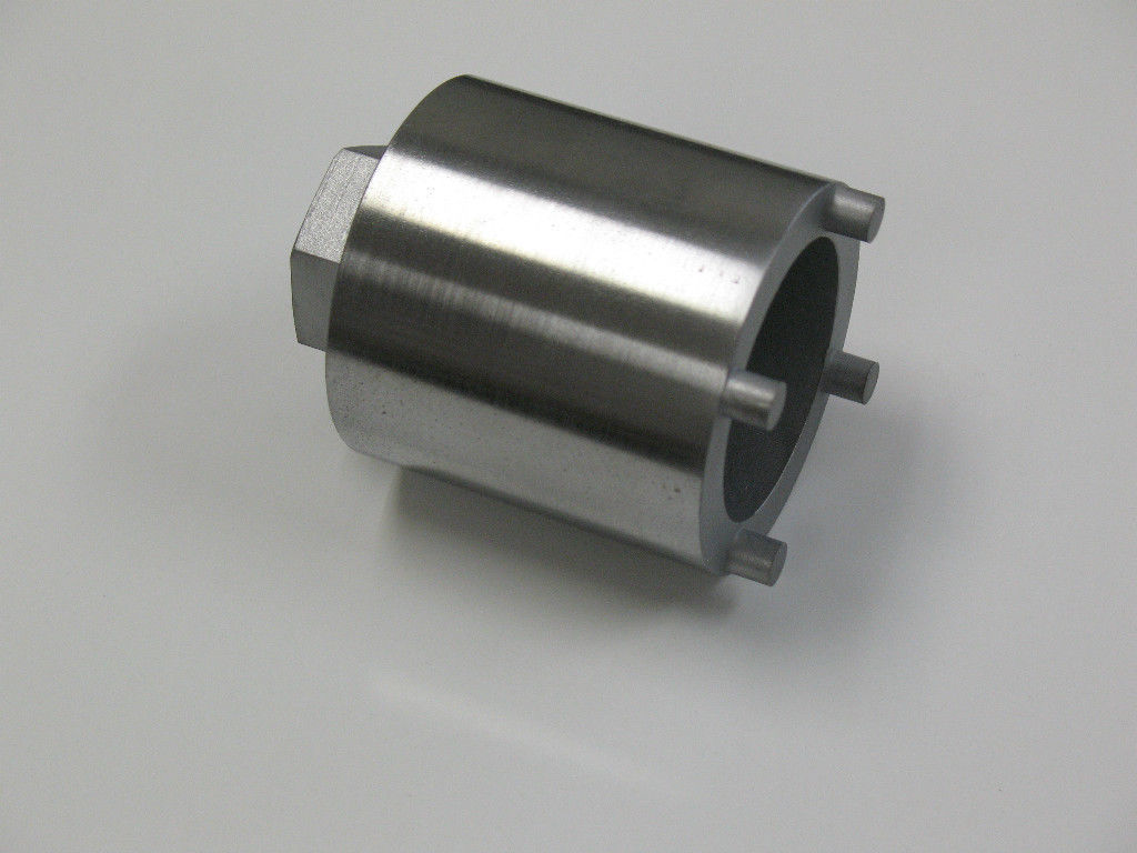

Ξεχασα να πω πως τα βρηκα σχετικα δυσκολα και ακριβα, απο την αντιπροσωπεια στο Αγρινιο που τα ειχε στοκ 70 ευρω ( κανονικη τιμη ~90 ) :shock: για τις δυο ροδες και 25 ευρω το ειδικο κλειδι στο μηχανουργο :
