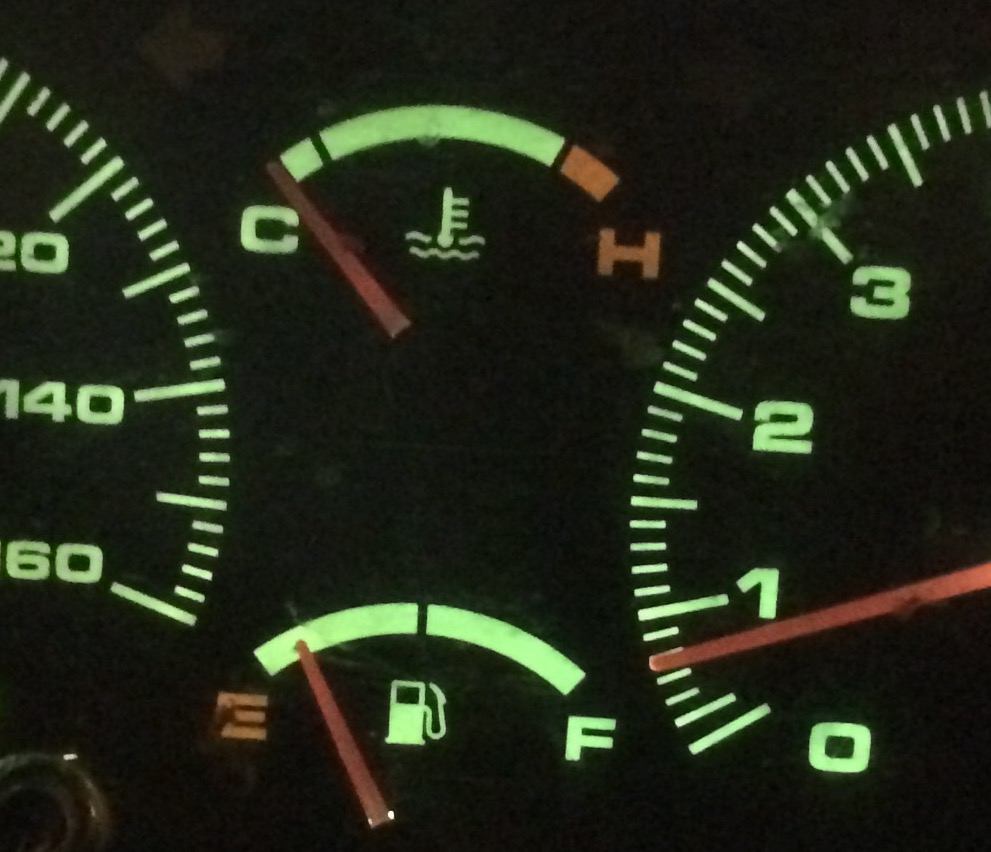

Μετα απο ώρες διαβάσματος στα διαφορά τοπικ...αρχικά άλλαξα θερμοστάτη απο 82 σε 76,5 βαθμούς παρέμεινε στα ίδια μετα άλλαξα βαλβίδα θερμοκρασίας πάλι τα ίδια τωρα σκέφτομαι για καθαρισμό ψυγείου..τα φώτα σας.
Μετα απο 25 λεπτά οδήγησης..

Ο δειχτης λειτουργει οταν βαζω μπρος ειναι τερμα κατω μετα απο 10 λεπτα ανεβαινει ως εκει που δειχνει η φωτογραφια κ μενει εκει..

ειναι πραγματικη αυτη η θερμοκρασια στο καντραν;προσπαθησε να την τσεκαρεις τοπικα(π.χ.πιστολι λειζερ)... :-)
Re: Δεν ανεβαίνει η θερμοκρασία με τιποτα.
Δημοσίευσηαπό PanagiotisLiv » Πέμ Οκτ 15, 2015 11:20 pm
Εν το μεταξυ πριν αλλαξω την βαλβιδα θερμοκρασιας ο δεικτης πηγαινε μεχρι την πρωτη γραμμη..
Θα το τσεκαρω παντως.

Με θερμοστάτη 82 φτάνει πάντα μέχρι την πρώτη γραμμή.

Πιγενε σε ενα συνεργειο να βραχικικλωσουν τα καλοδια του οργανου (θερμοκρασιας)
αν δουλευει τοτε δεν εχει μπει σοστα ο θερμοστατης :think:

και εμενα εκει δουλευει παντα....αλλαξα 3 θερμοστατες κ παλι το ιδιο....

παιδια καλησπέρα κ από εμενα. εχω κ εγω το vitara 1.6 είναι μοντελο του 92. κ εμενα εκει δουλευει η θερμοκρασια..κ όταν ζεσταθεί φτανει μεχρι λιγο στο κενο μετα το μικρο κουτακι που εχει ..κ εκει μενει σταθερο. κ απ ότι μου ειπε κ από αυτόν που τ αγορασα όλα εκει δουλεύουνε..

Νομιζω πως αν το βαλεις στο διαγνωστικο θα δεις την πραγματικη θερμοκρασια !!!
Σε παρομοιο προβλημα που ειχα σε σπορταζ οταν το εβαλαν ,,ενω μεσα εδειχνε κρυο ,στο μηχανημα εδειξε την κανονικη και το προβλημα ηταν στο κοντερ!!

Καλημέρα! Το ίδιο πρόβλημα αντιμετώπισα κάποια στιγμή που είχα τοJLX.
Το πρόβλημα εντοπίστηκε στο φις της βαλβίδας θερμοκρασίας.

Καλημερα,η βαλβιδα θερμοκρασιας αλλαχτηκε με την παλια κ τωρα δουλευει ακριβως πανω στην πρωτη γραμμη..
με θερμοστατη 82 (γιατι υποθεσαμε οτι ο 76,5 θα φταιει),τα ιδια.Και ολα αυτα με πολυμετρο ψηφιακο συνδεδεμενο(για να τσεκαρουμε οτι το οργανο δουλευει σωστα).

Πολύ πιθανό να έχει κολλήσει η βελόνα στο όργανο, δεν έχει και κάτι άλλο να κοιτάξεις αφού άλλαξες και θερμοστάτη και βαλβίδα, ίσως και το καλώδιο.
