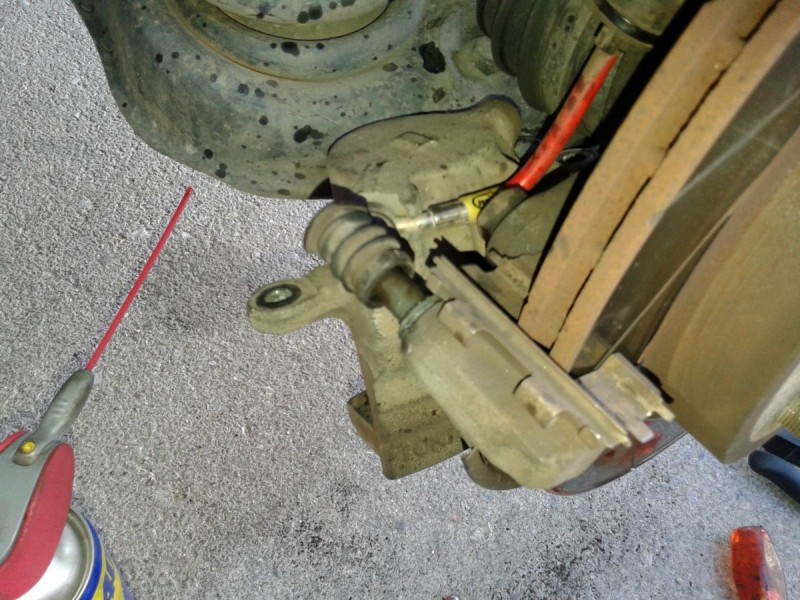

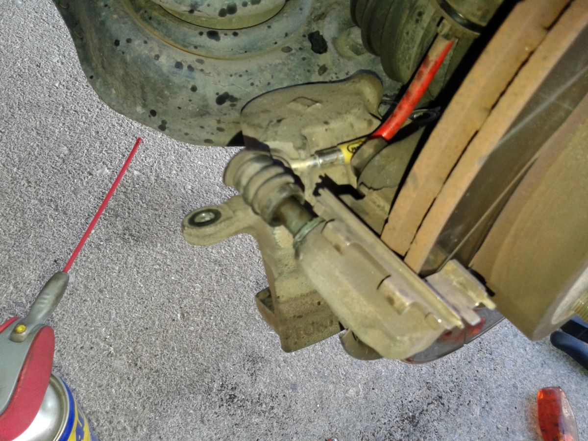

Κόλλησε η δεξιά δαγκάνα του φρένου με αποτέλεσμα πατώντας φρένο το τιμόνι να τραβάει αριστερά.

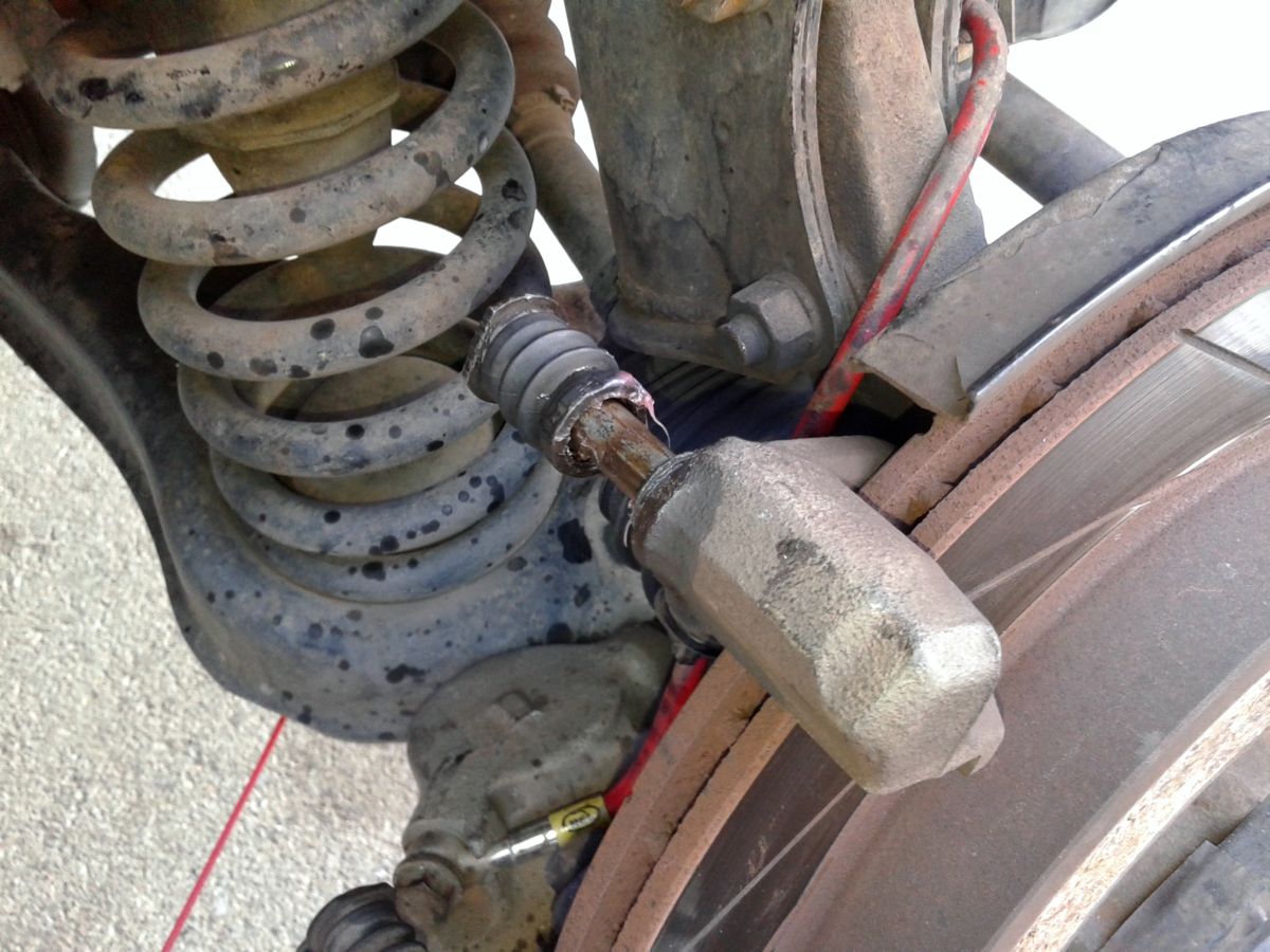

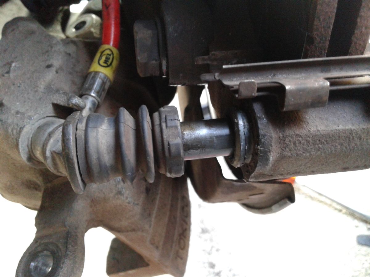

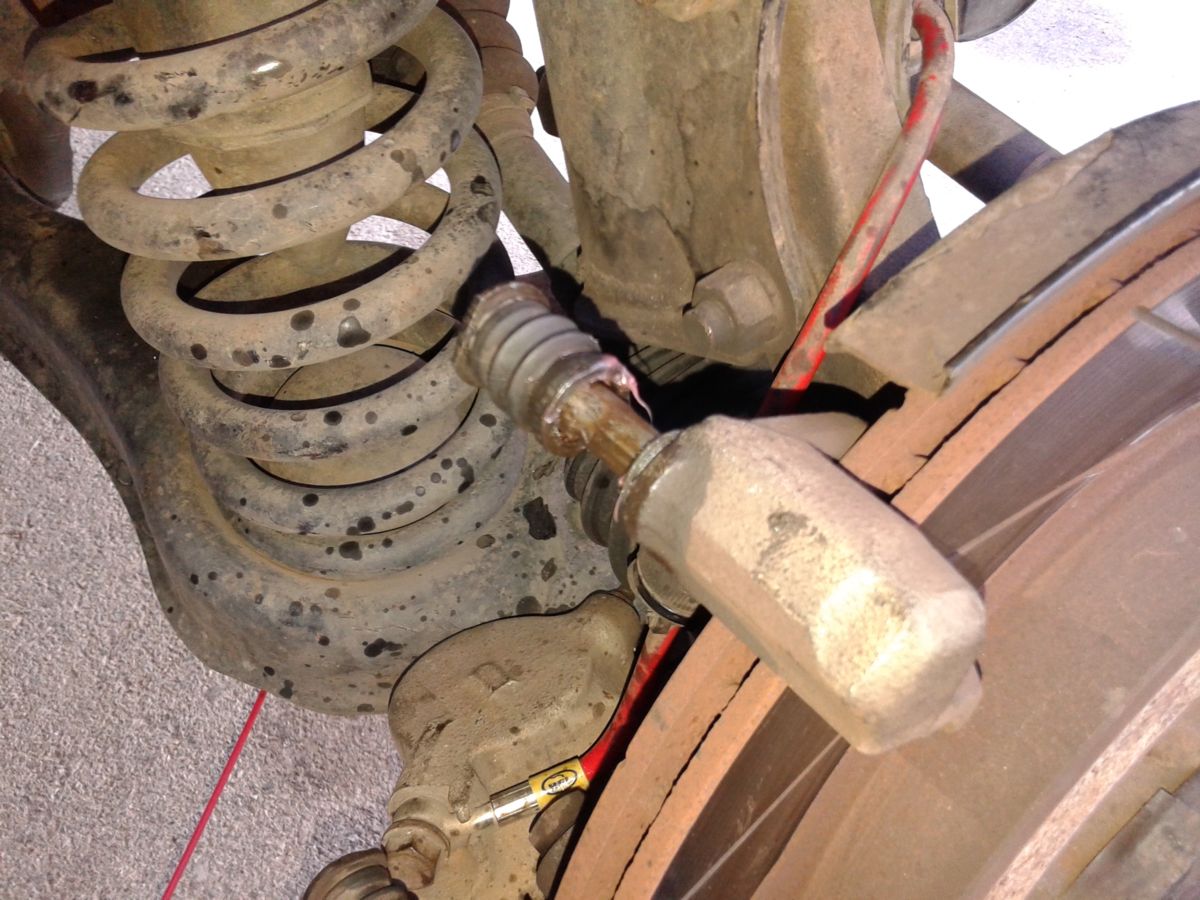

Υπάρχουν δυο οδηγοί στους οποίους στηρίζετε η δαγκάνα και ανοιγοκλείνει, ο ένας επάνω ο άλλος κάτω, είχε κολλήσει ο πάνω μάλλον από νερά αν και η φούσκα του δεν ήταν σκισμένη. Τρίφτηκε με γυαλόχαρτο και μπήκε καινούριο γράσο.
πάνω οδηγός
πάνω οδηγός
κάτω οδηγός
κάτω οδηγός

triptec έγραψε:Τρίφτηκε με γυαλόχαρτο και μπήκε καινούριο γράσο.
Γράσσο ή WD40 έβαλες βρε; :p :lol: :lol: :lol:
Πάντα άψογος ο μάστορης! :clap: :clap:
offotpic ΥΓ: έχεις γράψει κάπου για την αλλαγή των σωληνακίων φρένων; :think: :geek:

Κώστα επειδή το ΧΑ πάθει και γω με τα φρένα δες και το έμβολο μέσα στην δαγκάνα μήπως κολλάει και αυτο!συο δικό μου εκεί είχε πιάσει μουργολασπη ...(τελικά άλλαξα δαγκάνες από Japan ) είχαν οξυδωθει αρκετά που είχε φάει το μέταλλο!!! :shock:

Αναγκαστικά λούστηκε με wd40 γιατί αλλιώς δεν έβγαινε από μέσα, δούλεψα καλέμι και σφυρί, και μετά καθάρισμα και καινούριο γράσο.
Ναι έχω γράψει για τα σωληνάκια.

Tetrakinisi έγραψε:Κώστα επειδή το ΧΑ πάθει και γω με τα φρένα δες και το έμβολο μέσα στην δαγκάνα μήπως κολλάει και αυτο!συο δικό μου εκεί είχε πιάσει μουργολασπη ...(τελικά άλλαξα δαγκάνες από Japan ) είχαν οξυδωθει αρκετά που είχε φάει το μέταλλο!!! :shock:
Γιάννη αυτό που λες δεν το κοίταξα, τώρα δουλεύει άψογα αλλά με την πρώτη ευκαιρία θα το δω, γιατί είναι και θέμα ασφαλείας, σε ευχαριστώ!
