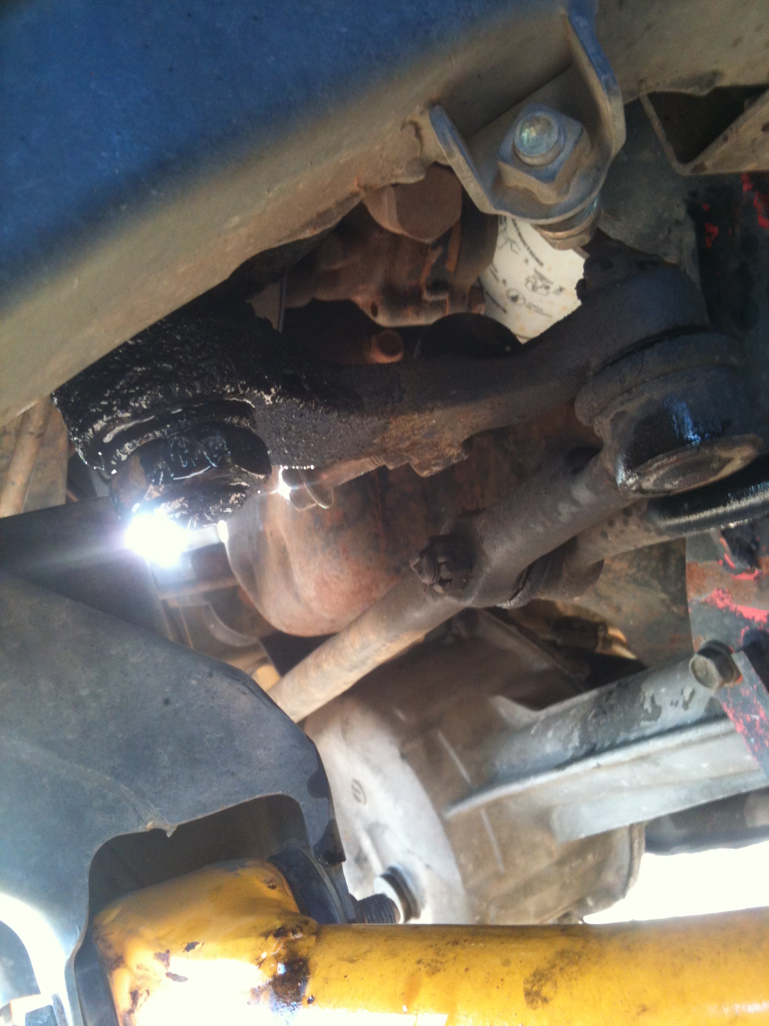

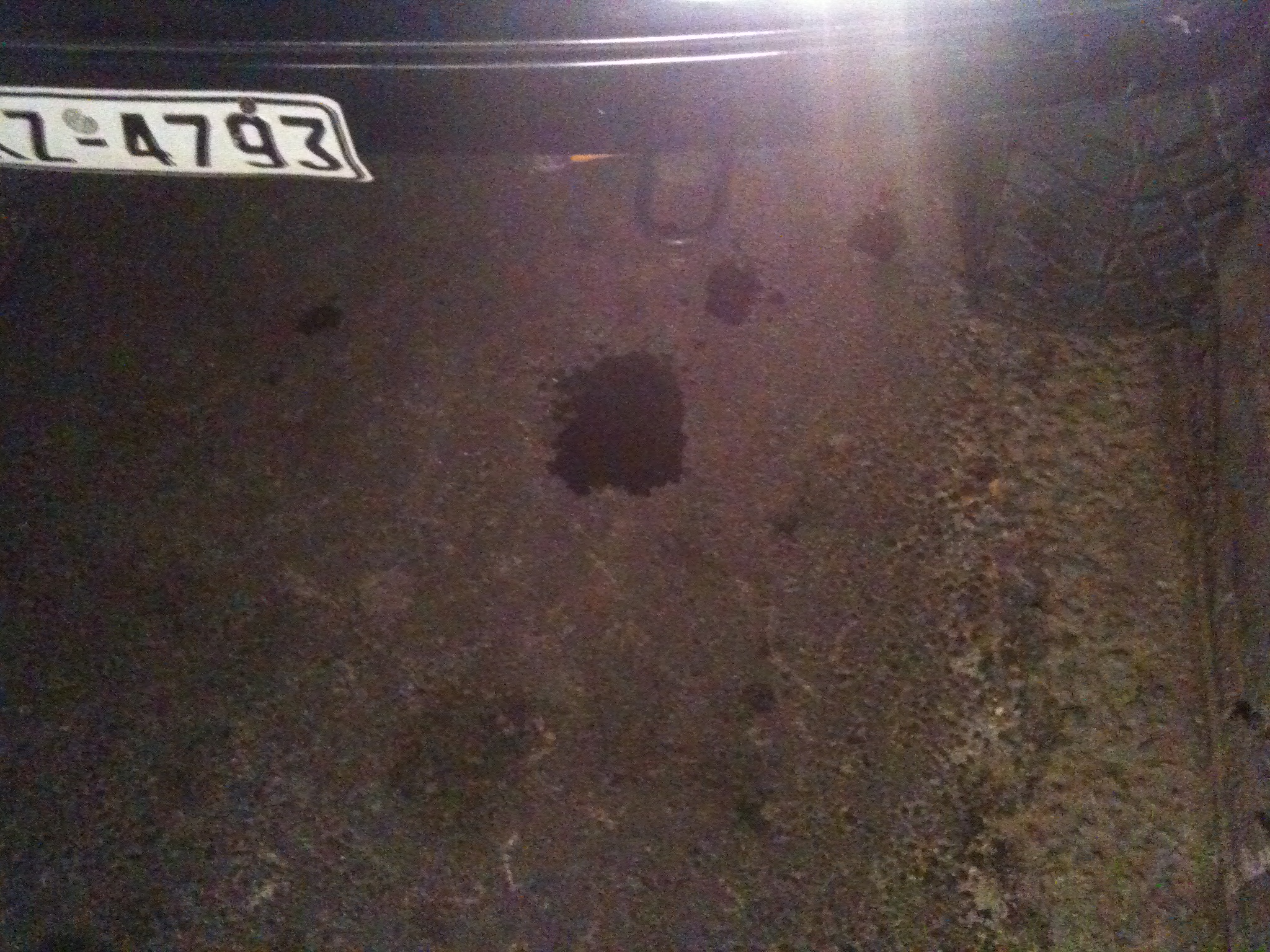

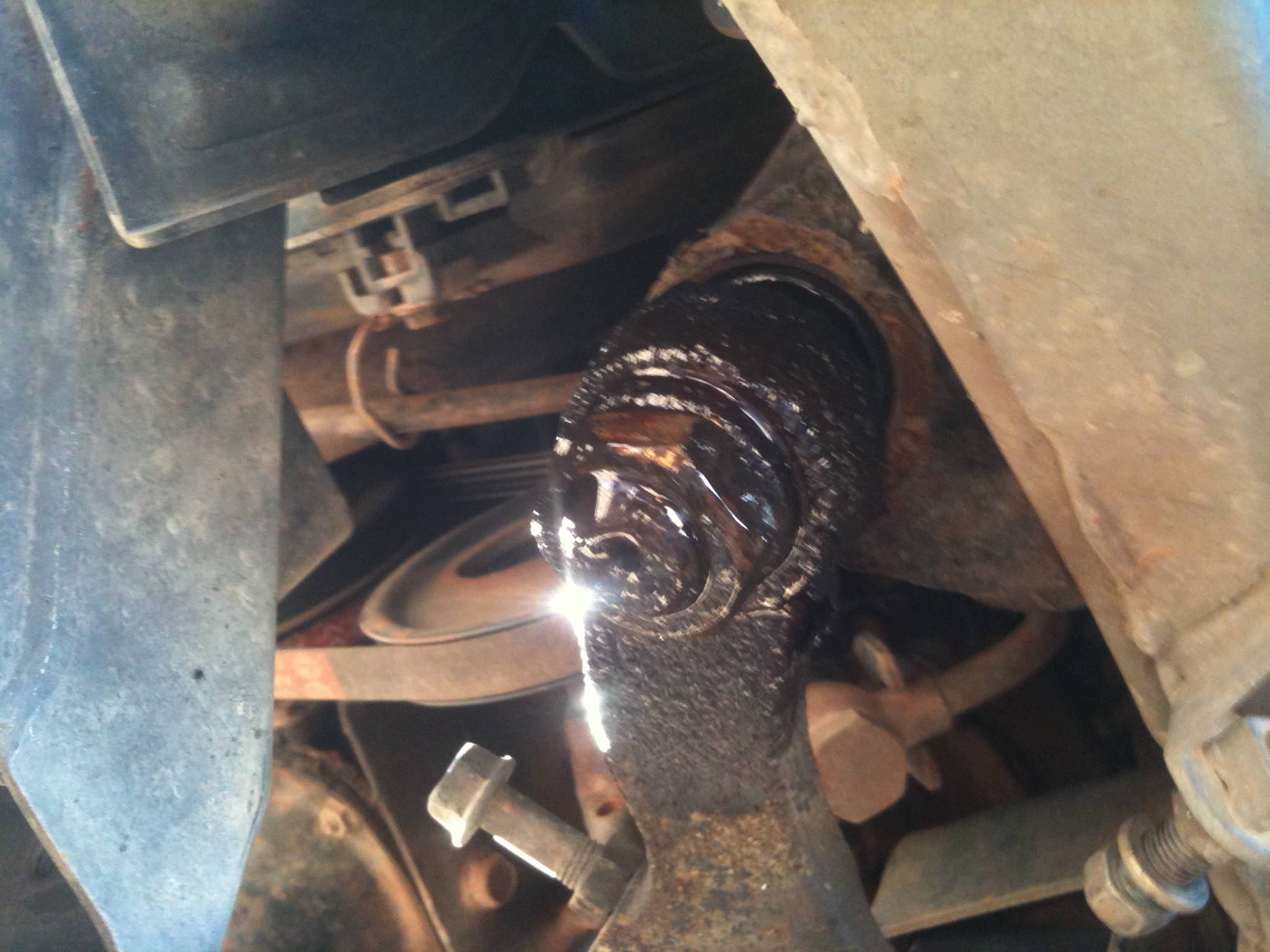

Δημοσίευσηαπό nick_89 » Πέμ Απρ 04, 2013 11:02 pm
Και πάνω που λέω να πάμε εκδρομούλα...
Στάζει αρκετά από την βίδα. Είναι στην μεριά του οδηγού και πρέπει να είναι από το τιμόνι. Γυρίζει όταν στρίβεις τις ρόδες και η βίδα καταλαβαίνω πως είναι το τελείωμα κάποιου μηχανισμού :think: :think:
2 ερωτήσεις...
1) Τί είναι αυτό :think: και
2) Μπορώ να πάω εκδρομούλα ή θα κολλήσει όταν τελειώσει το λάδι και θα καρφωθώ πουθενά...
