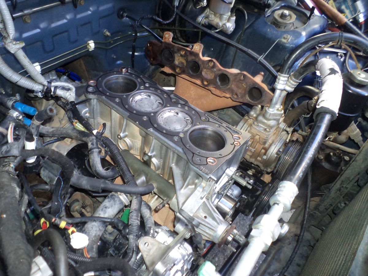

Δημοσίευσηαπό triptec » Κυρ Ιουν 07, 2015 5:41 pm
Ελπίζω αυτή η φωτογραφία να σε βοηθήσει να καταλάβεις από πού είναι τα νερά.

Δημοσίευσηαπό iakgia » Κυρ Ιουν 07, 2015 6:17 pm
Λευτέρη , γενικά τα χέρια μου πιάνουν.....ακόμα και με πράγματα που δεν έχω ξαναλύσει. Δέν είμαι μαστροχαλαστής :liar: :liar: .... αν για κάτι δεν είμαι σίγουρος δεν το αγγίζω ή δεν το προχωρώ. Λέω να ξεκινήσω το overhauling μόνο και μόνο για προσωπική ικανοποίηση. :snooty: :snooty:
Κωνσταντίνε η φωτογραφία σου πολύ καλή....είδα όσα δεν μπορώ να δώ στο δικό μου....!!!μάλλον η φλογέρα ..."ξεφυσάει" :lol: :lol:
