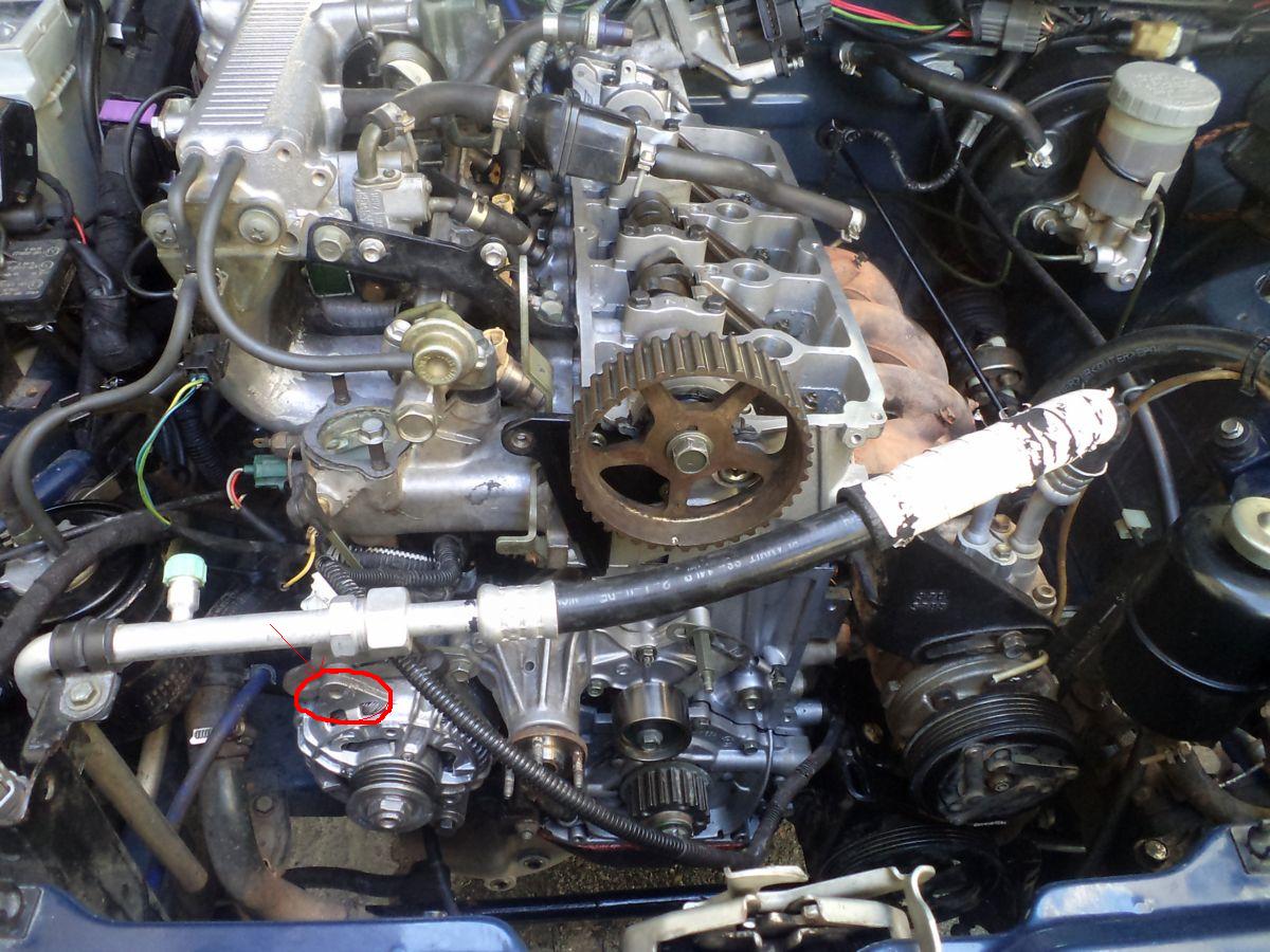

Ο ιμαντας εχει και τεντωτηρα??? :oops:

Τεντωτήρας είναι ο ίδιος ο δυναμός, τον χαλαρώνεις από πάνω και τον ρυθμίζεις.

triptec έγραψε:Τεντωτήρας είναι ο ίδιος ο δυναμός, τον χαλαρώνεις από πάνω και τον ρυθμίζεις.
να σε καλα..ευχαριστω...
