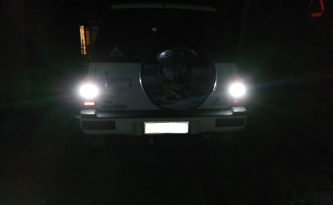

Όταν κινείσαι συχνά νύχτα σε βουνά η σε περιοχές χωρίς φωτισμό και θέλεις να κάνεις όπισθεν η αλήθεια είναι ότι τα αδύναμα πίσω φώτα του βιτάρα δεν σε βοηθάνε και πολύ,σκέφτηκα πολλές φορές να βάλω ένα προβολάκι και να το συνδέσω με τα καλώδια της όπισθεν όπως έκαναν αρκετά παιδιά εδώ αλλά δεν μου καθόταν πολύ καλά εμφανισιακά και έτσι αποφάσισα να αντικαταστήσω τις μαμά λάμπες με λάμπες led. το αποτέλεσμα είναι εντυπωσιακό,είδα το φως το αληθινό :lol: ελάχιστη κατανάλωση,μηδενικές θερμοκρασίες και ολόλευκο δυνατό φως χωρίς καμία μετατροπή.
η πρώτη νυχτερινή δοκιμή:
οι λάμπες είναι των 80 led όπως τις παρακάτω: http://www.ebay.com/itm/White-Car-1156-382-Tail-Turn-Signal-80-SMD-LED-Bulb-Lamp-Light-BA15S-P21W-/141382548436?pt=Motors_Car_Truck_Parts_Accessories&hash=item20eb0e7bd4&vxp=mtr

όχι,δεν υπάρχει κανένα πρόβλημα,ειδικά όταν υπάρχει φωτισμός όπως μέσα στην πόλη δεν ενοχλούν καθόλου.
ΠΡΟΣΟΧΗ: πριν τις παραγγείλετε εσείς με τα GV σιγουρευτείτε ότι φοράτε αυτές τις λάμπες.
