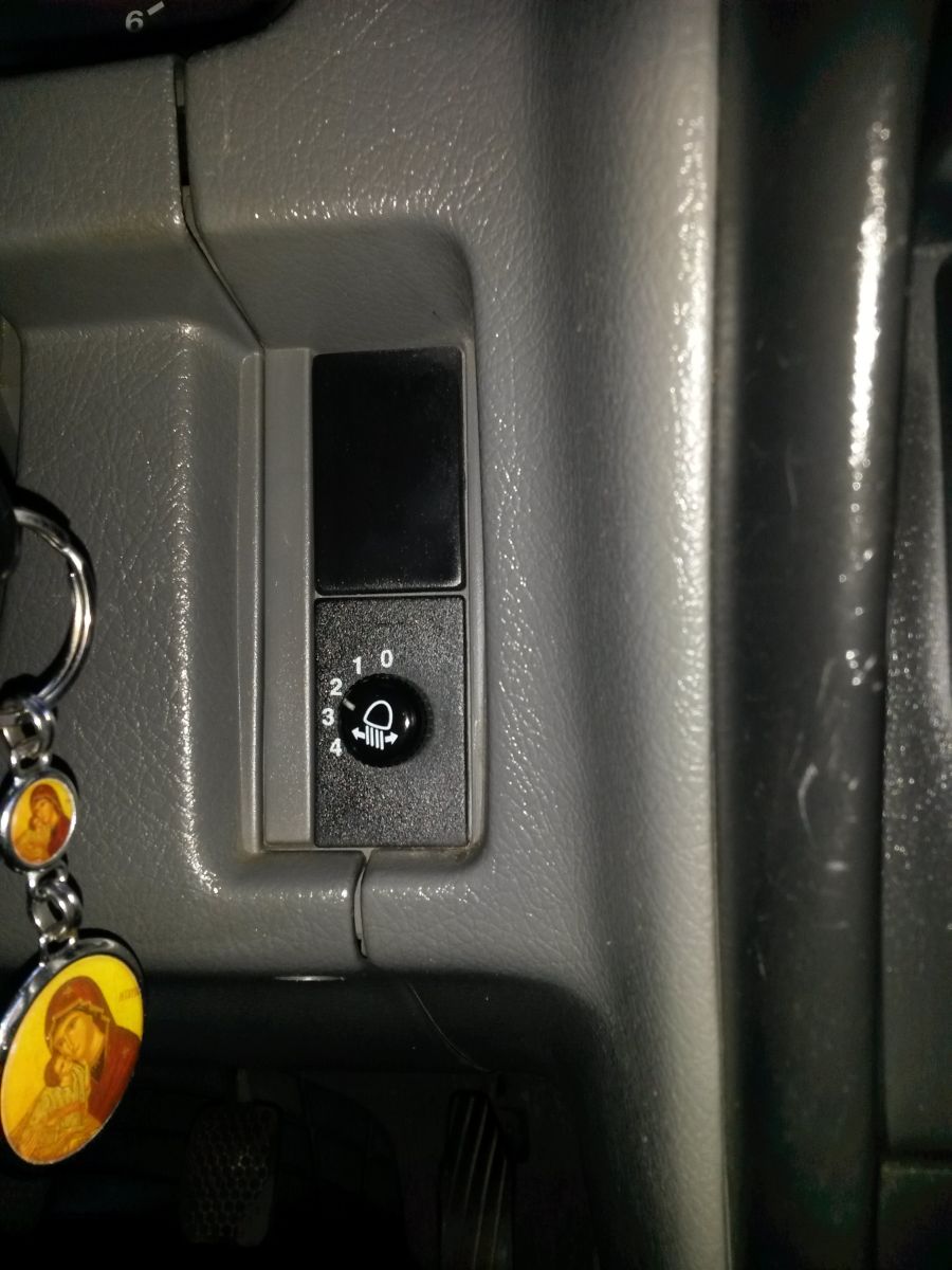

Γνωρίζει κάποιος την τιμή και την διαθεσιμότητα (καινούργιου ή μεταχειρισμένου) του παρακάτω διακόπτη που ρυθμίζει το ύψος των φώτων.
Σημειωτέον φοράω xenon φώτα (δεν ξέρω αν έχει σημασία αυτό).
Κάθε πληροφορία ευπρόσδεκτη!

Χαλασε ενω φοραγες τα χενον ,,,,ηταν χαλασμενο απο πριν;;

kostasRS έγραψε:Χαλασε ενω φοραγες τα χενον ,,,,ηταν χαλασμενο απο πριν;;
Ήταν χαλασμένο από πριν. Δουλεύει μόνο η σκάλα 1 και 2. Αν το γυρίσεις στις άλλες σκάλες πηγαίνει στο ίδιο ύψος με την σκάλα 1.

Δημοσίευσηαπό kostasRS » Τετ Σεπ 03, 2014 9:13 pm
Εχεις τσεκαρει οτι το ιδιο ισχυει και για α 2 φωτα;;,,θελω να πω εισαι σιγουρος οτι ειναι διακοπτης και οχι μοτερακια;;
Αν πας σε εναν ηλεκτρολογο θα σου πει 100% τι ειναι ,,,εκτος αν εχεις παει !

Δημοσίευσηαπό Ted23 » Τετ Σεπ 03, 2014 9:23 pm
Γιαννη εαν πιανουν τα χέρια σου δοκιμασε να τον ανοιξεις τον διακοπτη.εχει μια μπιλια μεσα που καθεται σε τεσσερις θέσεις! .τσεκαρε το γιατί κ εμενα μου κανε κόλπα το άνοιξα το έφτιαξα κ του βαλα κ ενα carbon αυτοκόλλητο ;)

Δημοσίευσηαπό Jiannis77 » Πέμ Σεπ 04, 2014 12:31 am
Το ειχα παει για σερβις προσφατα και μου ειπαν οτι εχει χαλασει ο διακοπτης.
Γενικα παντως δεν το εχω πολυ με τα ηλεκτρολογικα. Θα το παω και σε ενα φιλο ηλεκτρολογο, μηπως κανει κατι.

Δημοσίευσηαπό nikolaos » Πέμ Σεπ 04, 2014 11:47 pm
Εχω ρωτησει στη suzuki στο μαρουσι για το ιδιο και ειπε 105 ευρω και σε 15 μερες.Εμενα δεν δουλευει καθολου και σταματησε ξαφνικα.
