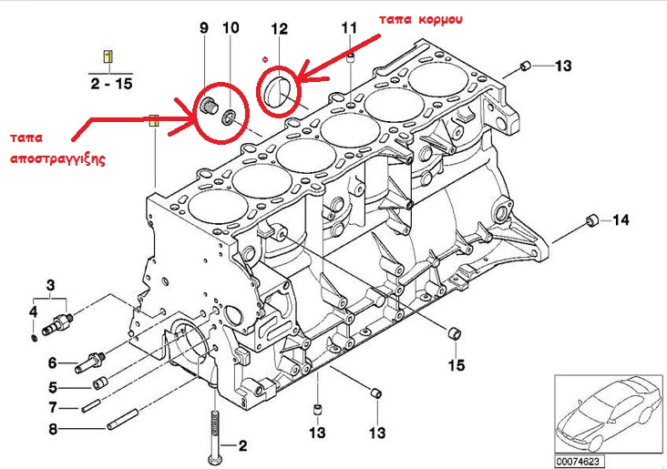

Δημοσίευσηαπό nikolaos » Σάβ Ιούλ 26, 2014 9:16 pm
Καλησπερα σας,γνωριζει καποιος για αυτη την ταπα?

Αν ανοιξω το βρυσακι του ψυγειου,θα φυγουν και απο τη μηχανη τα νερα?η θα πρεπει να βγουν και οι 4 ταπες για να αδειασει το μπλοκ?Το προβλημα μου ειναι οτι θελω να αδειασω το μπλοκ απο τα νερα.

Νίκο, για να αδειάσεις το παλιο αντιψυκτικό από το μπλοκ, άδειασε όσο γίνεται από το βρυσάκι του ψυγείου και για να βγουν και τα υπόλοιπα, βάλε ένα λάστιχο βρύσης στο κολλάρο του καλοριφέρ (αν θυμάμαι καλά το κάτω είναι, ας επιβεβαιώσει και κανας άλλος... :idea: ) και άστα να βγουν από το μπροστά κολλάρο ;-)

αν βγουν πρεπει να μπουν καινουριες πιοσ ο λογοσ για να τισ βγαλεις .αν θεσ να βγαλεις τελειως τα νερα βγαλε τα κολαρα και φυσα με αερα απο την μια μερια και θα εισαι οκ!!

Ας μην μπερδεύουμε της τάπες κορμού με την τάπα αποστράγγιξης που ψάχνει ο φίλος μας.

nikolaos έγραψε:Αν ανοιξω το βρυσακι του ψυγειου,θα φυγουν και απο τη μηχανη τα νερα?η θα πρεπει να βγουν και οι 4 ταπες για να αδειασει το μπλοκ?Το προβλημα μου ειναι οτι θελω να αδειασω το μπλοκ απο τα νερα.
Ο μόνος τρόπος για να βγουν τα νερά από το μπλοκ είναι να βγάλεις μια τάπα κορμου.Αυτές βρίσκονται κάτω από την πολλαπλή εισαγωγής και η πιο εύκολα προσβάσιμη είναι αυτή που είναι πίσω από τη μίζα.Βγάζεις τη μίζα για να τη δεις :-) ;-)

lokxristos έγραψε:αν βγουν πρεπει να μπουν καινουριες πιοσ ο λογοσ για να τισ βγαλεις .αν θεσ να βγαλεις τελειως τα νερα βγαλε τα κολαρα και φυσα με αερα απο την μια μερια και θα εισαι οκ!!
:text-+1: :text-+1: :text-+1:
Και αυτες τις ταπες δεν τις πηραζεις :naughty: :naughty: :naughty:
Αυτες βρισκοντε εκει μονο και μονο για τον χειμονα αν παγωσει το νερο εκει μεσα για να μη σπασει το μοτερ πεταγοντε αυτες εξω μετα την αυξιση του παγου
γιατι αλιος αν δεν ηταν αυτες το μοτερακι σου θα εσπαζε οπως μια μπιρα στην καταψιξη :!:

Δηλαδή όταν βγάζουμε κεφαλή για φλάτζα και έχουμε βγάλει τα κολάρα δεν υπάρχει πάλι νερό στο μπλοκ???? :think:
Άρα με μόνο φύσημα δεν θα βγάλει όλα τα νερά (αν αυτό θέλει να κάνει όπως λέει).
Αν ήθελε απλά να αλλάξει παραφλού, ναι να τα φυσήξει.
Αλλά είπε ότι θέλει να βγάλει τα νερά από το μπλοκ κι αυτό θα γίνει αν βγάλει μια τάπα, δεν χρειάζεται όλες απλά μία.....

Δηλαδι αν μεινουν το πολυ 100 γραμαρια νερου θα παθει κατι :think: :naughty:
Απο εκει και περα εγω σας ειπα τι ρολο βαρανε αυτες οι ταπες ;-)
Τωρα αν ο συνφορουμιτης θελει να τις βγαλει ...... κανενα θεμα :!:
Παντως δεν χρειαζεται να βγουν και επιμενω :dance:

ΝΙΚΟΣ ΧΡΙΣΤΑΚΗΣ έγραψε:Δηλαδι αν μεινουν το πολυ 100 γραμαρια νερου θα παθει κατι :think: :naughty:
ααααααα :!: :!: :!: :!:
νερο θα μηνει και στο ψυγειο του καλοριφερ :D
τι θα κανει :?: θα το βγαλει και αυτο :?:
Αδερφε οπως σε ειπαι ο lokxristos φυσα με αερα και ανοιχτα τα κολαρα και ολα οκ ;-)

Το παιδί είπε: Αν ανοιξω το βρυσακι του ψυγειου,θα φυγουν και απο τη μηχανη τα νερα?η θα πρεπει να βγουν και οι 4 ταπες για να αδειασει το μπλοκ?Το προβλημα μου ειναι οτι θελω να αδειασω το μπλοκ απο τα νερα.
Άρα απαντάμε επί τούτου....σωστά????????? ;-) το μπλοκ όπως ξέρεις καλά δεν αδειάζει με φύσημα....
Κι αν βγάλει μια τάπα δεν παθαίνει κάτι αλλιώς όλα τα fiat που μετά από λίγο δακρύζουν και πρέπει να τις αλλάξεις, τι θα γίνονταν?θα τα αφήναμε έτσι?Αφού βάζεις νέα και κόλλα..
