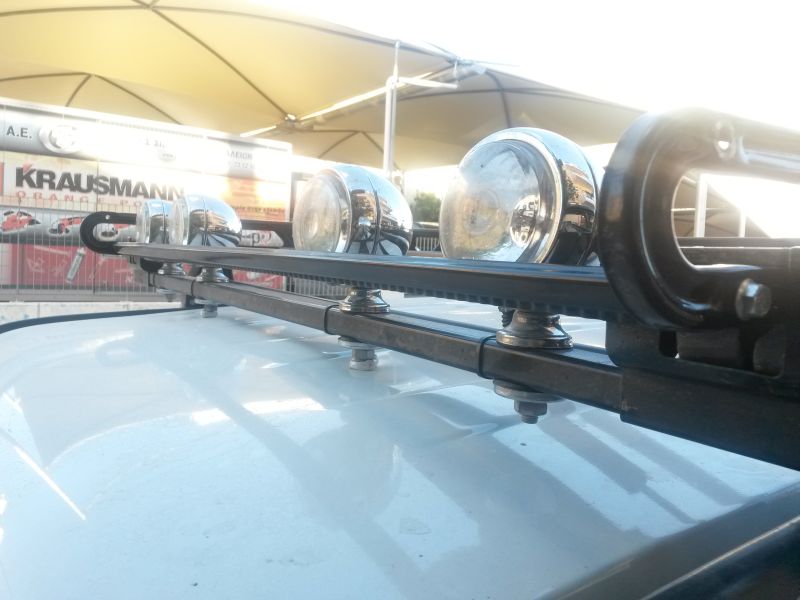

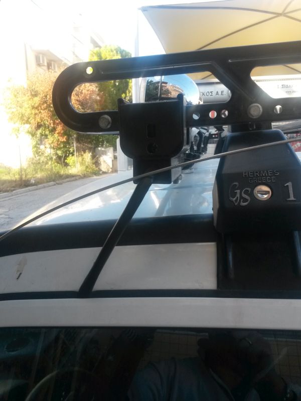

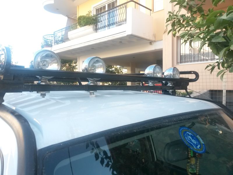

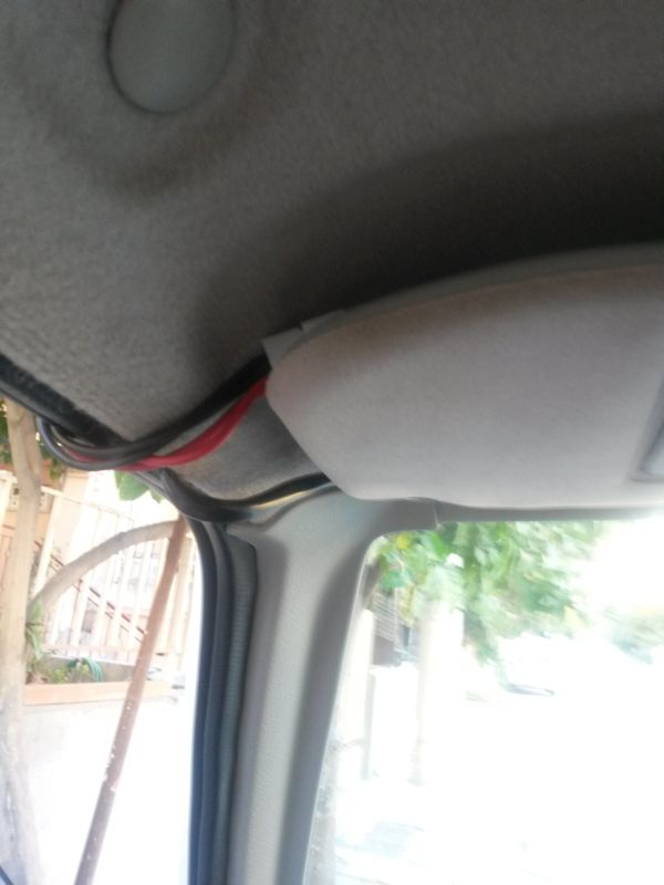

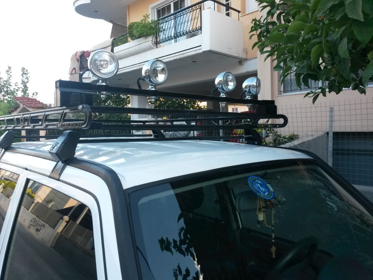

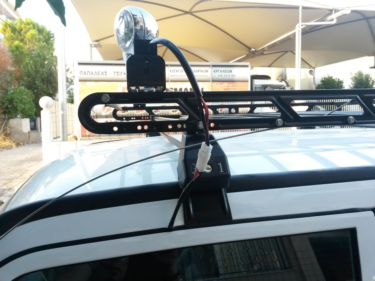

Δημοσίευσηαπό Jiannis77 » Τετ Σεπ 03, 2014 7:37 pm

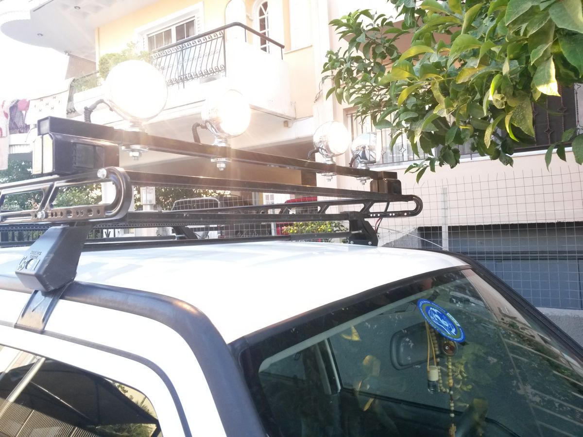

Παρακάτω κάποιες φωτογραφίες από τους προβολείς οροφής. Δεν τους έχω μόνιμα στο αμάξι, μέχρι να κάτσω λίγο να σκεφτώ ένα τρόπο να κλειδώνουν πάνω στη σχάρα, κι όχι απλά να βιδώνονται σε αυτήν.

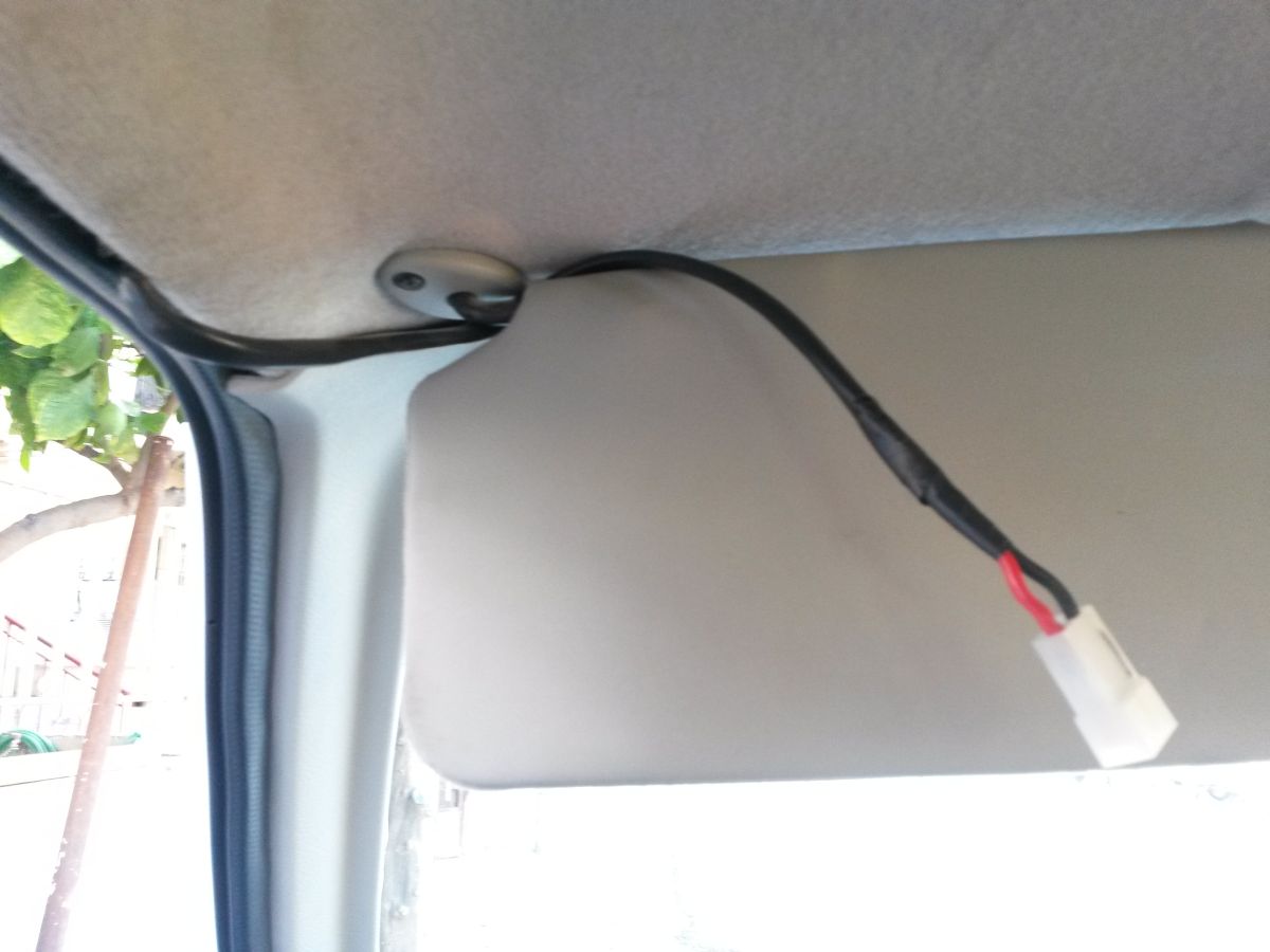

Το καλώδιο τραβήχτηκε εσωτερικά και το "κρύβω" πίσω από το σκίαστρο του οδηγού, όταν δεν το χρησιμοποιώ.

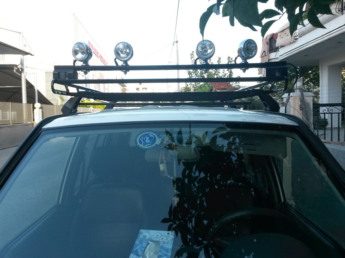

Και μια φωτογραφία με αναμμένα τα προβολάκια (θα τα βγάλω μια και το βράδυ...)
Αυτά προς το παρόν.

Re: Προβολείς οροφής
Δημοσίευσηαπό Ted23 » Τετ Σεπ 03, 2014 9:29 pm
Καλοριζικα !!!τιμη για τα προβολια γιατι θέλω να βαλω κ εγω δυο τέτοια στον προφυλακτήρα όμως εαν μπορεις Γιάννη!
Δημοσίευσηαπό kostasRS » Τετ Σεπ 03, 2014 9:41 pm
Αν θες και μια συμβουλη αισθητικης ,,,,,εγω στην θεση σου το καλωδιο θα το περναγα,,μεσα στο καπακι τις κολωνας που φαινεται και στην φωτο σου ,,,και το βυζμα θα το εβγαζα κατω ,κοντα στα ποδια ,,,ετσι και το σκιαδιο θα εκλεινε σωστα ,,και θα ηταν το ολο ενχειρημα,,αορατο!! :D
Καθε περσι και καλυτερα
Δημοσιεύσεις: 11569
Δημοσίευσηαπό Jiannis77 » Τετ Σεπ 03, 2014 10:46 pm
kostasRS έγραψε:Αν θες και μια συμβουλη αισθητικης ,,,,,εγω στην θεση σου το καλωδιο θα το περναγα,,μεσα στο καπακι τις κολωνας που φαινεται και στην φωτο σου ,,,και το βυζμα θα το εβγαζα κατω ,κοντα στα ποδια ,,,ετσι και το σκιαδιο θα εκλεινε σωστα ,,και θα ηταν το ολο ενχειρημα,,αορατο!! :D
Δεν υπάρχει πρόβλημα με το σκιαστρο, κλείνει κανονικά,. Απλά τράβηξα φωτογραφία το βύσμα με φόντο το σκιαστρο :D
Δημοσίευσηαπό panoshm » Πέμ Σεπ 04, 2014 3:43 pm
Γνώμη μου ότι εξέχουν πολύ προς τα πάνω και θα "τα πάρεις στο χέρι" όταν περνάς κάτω από χαμηλά κλαδιά...
Φτιάξε μια κατασκευή από μια σιδηρογωνιά την οποία θα την "πιάνεις" πάνω στη σχάρα (το κάθετο κομμάτι της) και τα προβόλια να τα βάλεις στην οριζόντια πλευρά της γωνιάς, αλλά "ανάποδα" να κρέμονται στην ουσία από την γωνιά.... έτσι και δεν θα εξέχουν, και δεν θα "βγάζουν μάτι" από μακρυά (για τυχόν έλεγχο), και δεν θα είσαι σαν τον μίκι μάους :mrgreen:
Δημοσίευσηαπό Jiannis77 » Πέμ Σεπ 04, 2014 8:42 pm
panoshm έγραψε:Γνώμη μου ότι εξέχουν πολύ προς τα πάνω και θα "τα πάρεις στο χέρι" όταν περνάς κάτω από χαμηλά κλαδιά...
Στην ουσία τα προβόλια να είναι "εμπρός και κάτω" από την σχάρα σου, εγώ π.χ. τα έχω βάλει τον τρόπο, μην φοβηθείς όμως από τον τρόπο που πέρασα το του φέρθηκα ταλιμπανίστικα :twisted: :mrgreen: :lol: :lol:
Πολύ έξυπνη η κατασκευή και τοποθέτηση των προβολέων Πάνο!!!
Στην δική μου περίπτωση, δεν τα έχω συνέχεια τοποθετημένα. Απλά ακούμπησα την μπάρα πάνω στην σχάρα, χωρίς να την περάσω μέσα από τα πλαϊνά της, έτσι για τη φωτογραφία. Όπως και να'χει, προεξέχουν αρκετά τα προβόλια και η δική σου λύση ξεπερνάει αυτό το πρόβλημα. Θα το μελετήσω λίγο και θα το δούμε στην πορεία.
Σχετικά με την μόνωση της καλωδίωσης, θα δωθεί λύση σύντομα ;-)
Δημοσίευσηαπό Jiannis77 » Σάβ Οκτ 04, 2014 1:43 am
Tzivitzonis έγραψε:Γιάννη επειδή βλέπω έχεις τη σχάρα της ΕΡΜΗΣ θα σου βάλω και μια φωτό από τη δική μου να δεις πως μπορείς να τα βάλεις χωρίς να εξέχουν (τουλάχιστον όχι τόσο πολύ γιατί δε ξέρω τι διαφορά ύψους έχουν σε σχέση με τα δικά μου..) ;-)
Την τοποθέτησα την μπάρα τις προάλλες, αλλά δεν έχω ανεβάσει ακόμα φωτογραφίες. Τελικά έπιασα τις βάσεις στην κάτω ράγα της σχάρας και έβαλα τις βάσεις ανάποδα, έτσι ώστε να μην εξέχουν πολύ. Το αποτέλεσμα ήταν να έρθουν σχεδόν ίσια με την σχάρα. Θα προσπαθήσω να ανεβάσω φωτογραφίες το ΣΚ.
Δημοσίευσηαπό Tzivitzonis » Κυρ Οκτ 05, 2014 12:14 am
Όμορφα! Το ζητούμενο (το να μην εξέχουν δηλ) επετεύχθη, οπότε όλα τ'άλλα είναι απλά για το... αρχείο. :handgestures-thumbupleft: :lol:
