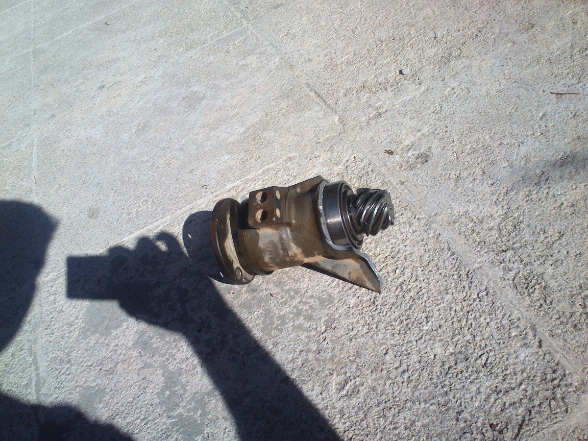

Μετα απο μια μικρη ανηχνευτικη βολτα στο βουνο,και πιθανον μια μεγαλη πετρα,το διαφορικο εσπασε στο καβουκι πισω!!
Τι προτεινετε να κανω απο δω και περα??
να βρω μαντεμενιο απο 2,5??
να βρω 8/43 διαφορικα απο αυτοματο
να φτιαξω το ιδιο?
η να το κανω αξονατο??
παιδια θα θελα την βοηθεια σας!!!

Κλασικη περιπτωση βλαβης...το. μαντεμι ειναι μονοδρομος κ καλο ειναι να μπαινει πριν την ζημια

Φιλε μου το μαντεμι ειναι απο gv 2.5 .και δεν κανει το γκρουπακι ουτε τα κ/π.τωρα για τιμη...απο 200(μονο εναν ξερω που το βρηκε τοσο) μεχρι και 600.. ειναι σπανιο κ ο καθενας ζηταει οτι θελει...

Το πρωι που εριξα μια ματια,ειδα οτι δεν εχει πουθενα σημαδι απο χτυπημα το καβουκι,και εχει σπασει πισω! στο σημειο που περναμει μεσα απ την γεφυρα!
πιθανον εσπασε απο ζορι και οχι απο εμποδιο (πετρα) και λαστιχα φοραω (all terain)!!! που να φοραγα καμια αναγομωση κανα kaiman..
Exω απογοητευτει..το πρωι ,το ειδα μια φορα τ αμαξι απο κατω,και δεν ειχα ορεξη καθολου να ασχοληθω..
Ηλικρινα δεν ξερω τι να κανω,απ την μια ιμιαξονια ισπανικα που και αυτα σπανε απ την αλλη αλουμινενιο καβουκι..
ψευτικο το χουν κανει..

H μονη λυση ειναι μαντεμι φιλε.
Για εμενα αν δεν βρεις μην το φτιαχνεις γιατι παλι τα ιδια θα εχεις.
Κανε υπομονη και κυκλοφορα πισωκινητος μεχρι να βρεις

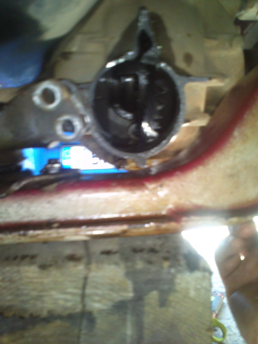

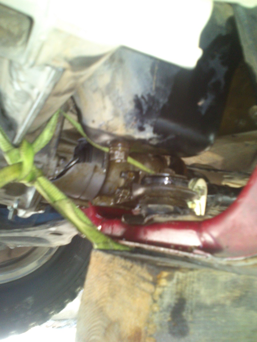

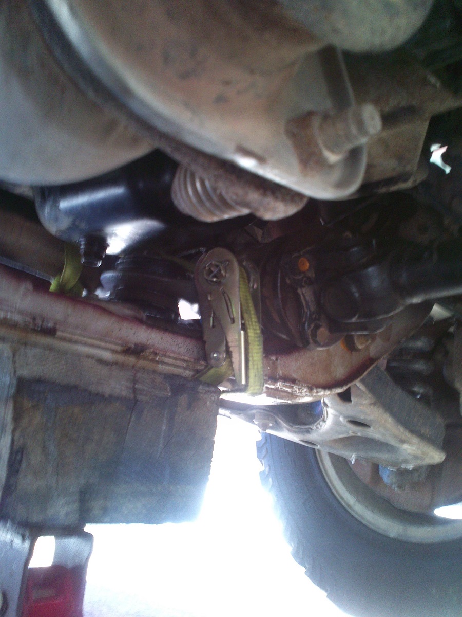

Λοιπον.. φοτο απο πρωτες βοηθειες σημερα..
το πισω μερος του εμπρος διαφορικου
αυτο ειχε φυγει..
το δεσαμε προσωρινα για να κινηθει τ αμαξι χωρις 4κινηση φυσικα.
