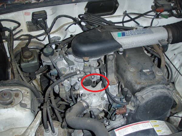

Φίλε είσαι σίγουρος ότι είναι από εκείνο το σημείο? Είδες να στάζει από εκεί? Στο δικό μου έσταζε ένας σωλήνας από πάνω και φαντάσου έβλεπα να στάζει παραφλού από το διαφορικό.... :lol: :lol:
Δες μια τα σωληνάκια που θα σου πω
Όπως βλέπεις την φώτο εκεί που σου έχω τον κύκλο θα δεις πρώτο ένα μικρό σωληνάκι, και μετά τα 2 μεγαλύτερα. Δες μπας και δακρύζει κανένα από αυτά.
Σόρρυ για την φώτο αλλά αυτη βρήκα στο internet.
