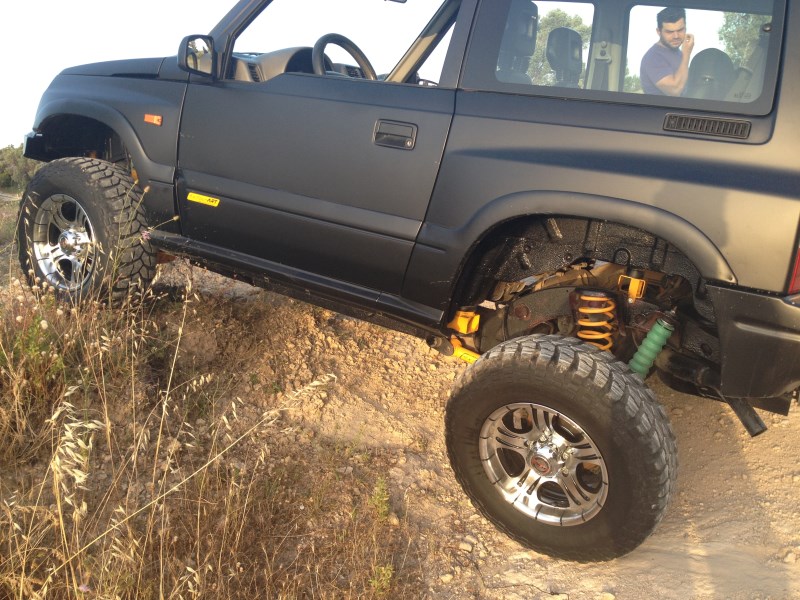

Δημοσίευσηαπό vitara samos » Δευτ Οκτ 14, 2013 10:54 am
εδω με λαστιχο 31/9.50/15 και αναρτηση της φορ αρτ
