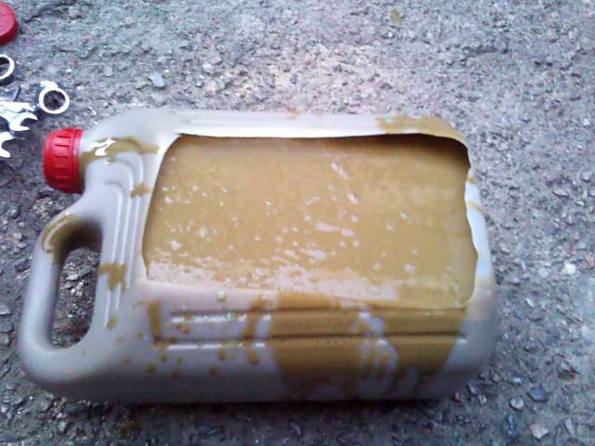

Ήρθε λοιπόν η σειρά μου να γίνει το λάδι "στάσου γιαούρτ" που λέει και η διαφήμιση. Εχτές το βράδυ μου έσβησε καθώς προχωρούσα και αφού μετά από κανένα 10΄ ξαναπήρε δούλευε σαν μπουκωμένο και τελικά το εγκατέλειψα. Σήμερα πήγα να το μαζέψω, πήρε κανονικά αλλά δεν είχε σταγόνα παραφλού, αφού το γέμισα κοιτάω λάδια και είδα το γιαουρτάκι φρεσκοπηγμένο. Θα το ανοίξω μόνος μάλλον την τρίτη πρώτα ο καιρός, γιατί γκαράζ στεγασμένο δεν υπάρχει, και ελπίζω να την γλιτώσω μόνο με φλάντζα. Θα προσθέσω φωτογραφιούλες για ενημέρωση.

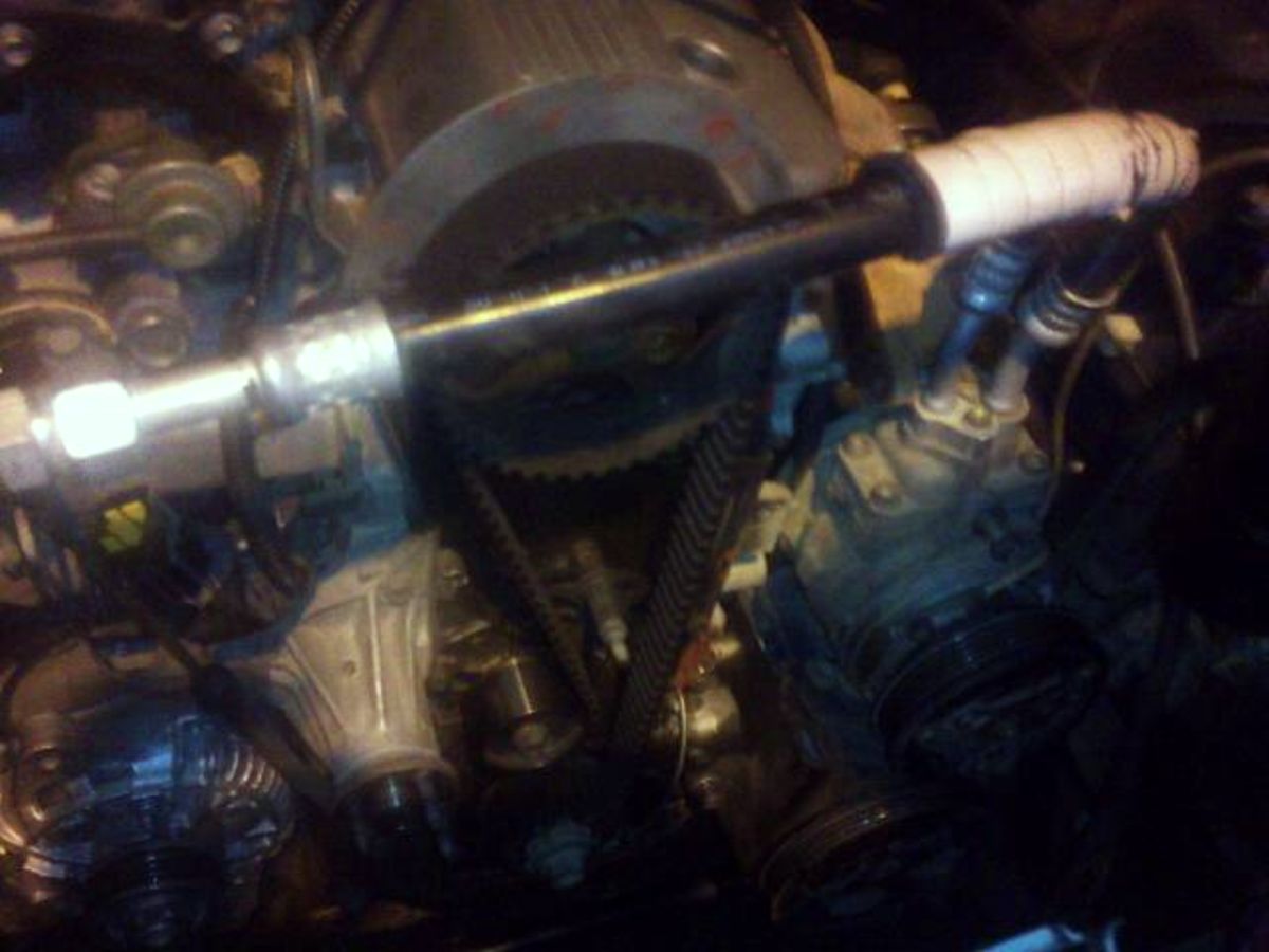

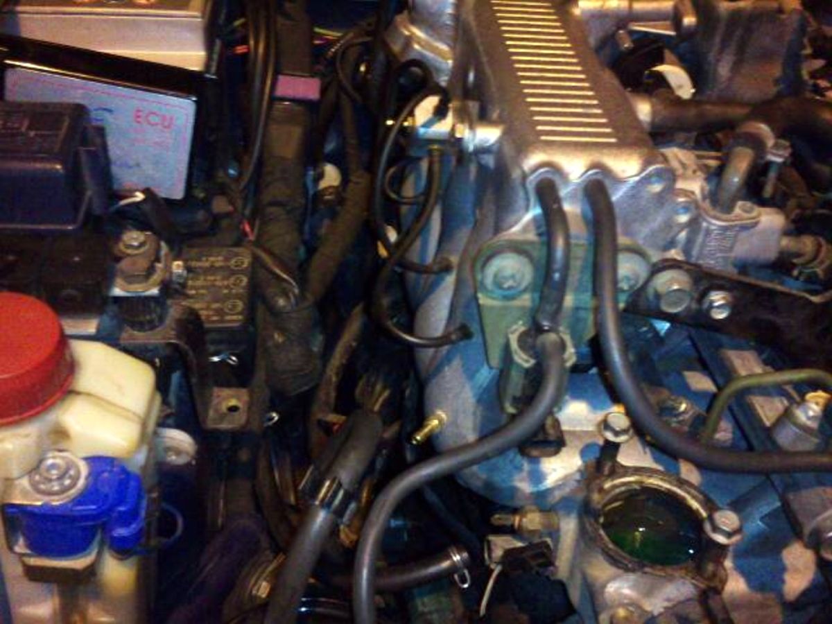

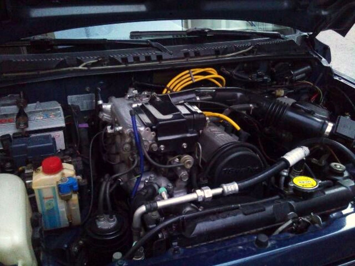

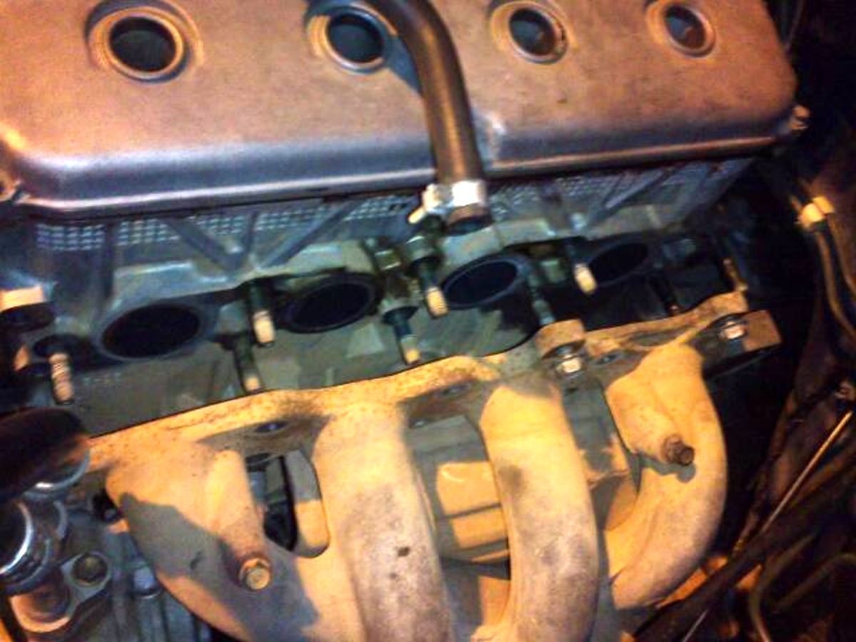

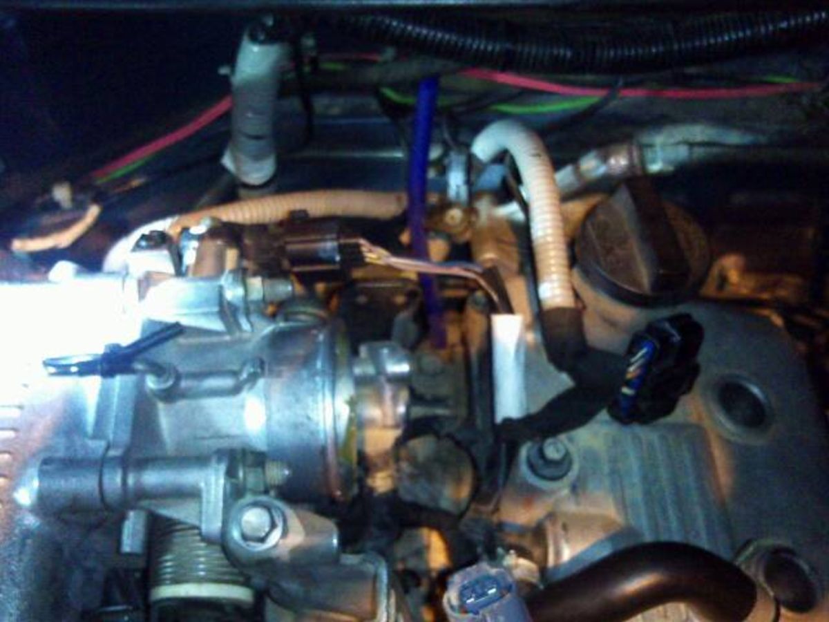

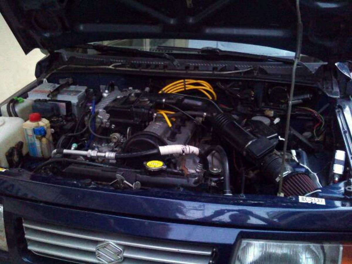

Δημοσίευσηαπό triptec » Τετ Οκτ 02, 2013 11:52 pm
Πρώτα από όλα να ευχαριστήσω το φίλο Σοφοκλή (sofos7) για την πολύτιμη βοήθειά του και συντροφιά!!

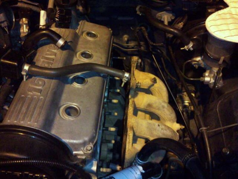

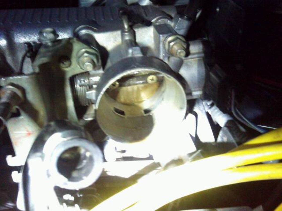

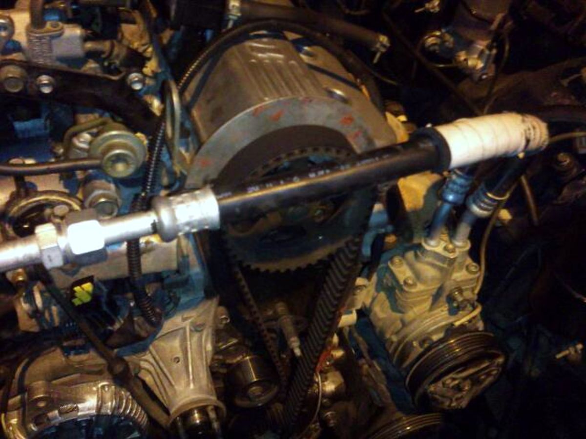

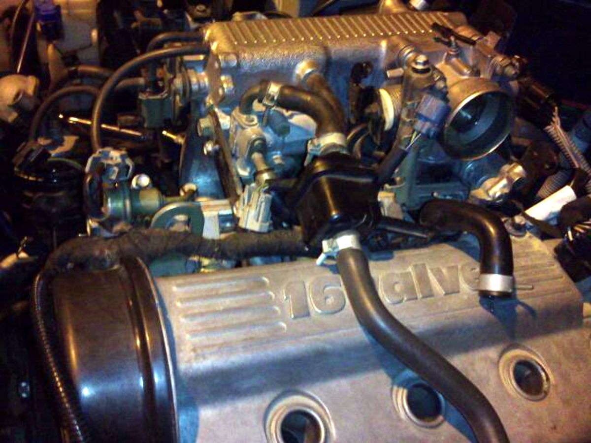

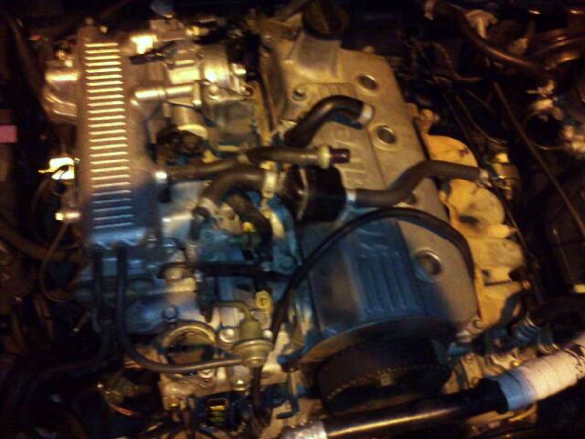

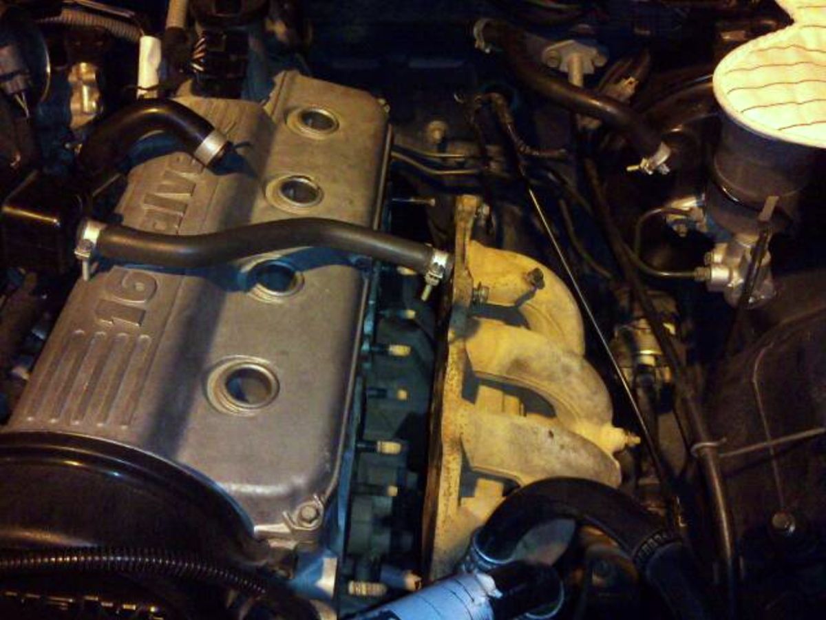

Ξεκινάμε
πριν ανοίξουμε
πολύ γιαούρτι, άδειασα 5 λίτρα και ακόμα γεμάτο είναι.
όμορφο δεν είναι απ'έξω;

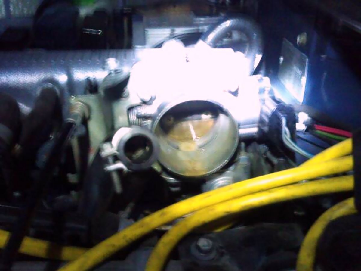

έφτασε μέχρι την εισαγωγή!
εξαγωγή της "εξαγωγής"
εξαγωγη
τα καλούδια από το γκάζι
ιμάντας εκεντροφόρου
και τέλος ο Σοφοκλής!
Αυτές προς το παρόν γιατί είχε φτάσει 23:30 και οι αντοχές τελειώσανε. Η συνέχεια αύριο με το καλό και μάλλον έχουμε καλή ζημιά, θα δείξει..
Φυσικά και αν είναι εντάξει το καπάκι θα πάει για πλάνισμα αλλά το πρεσάρισμα δεν το γνώριζα, τι ακριβώς είναι;
Και μια ερώτηση αν ξέρει κάποιος να βοηθήσει, πως θα καθαρίσω το κάρτερ από το γιαούρτι χωρίς να το βγάλω; γιατί πρέπει να λύσω πολλά!
