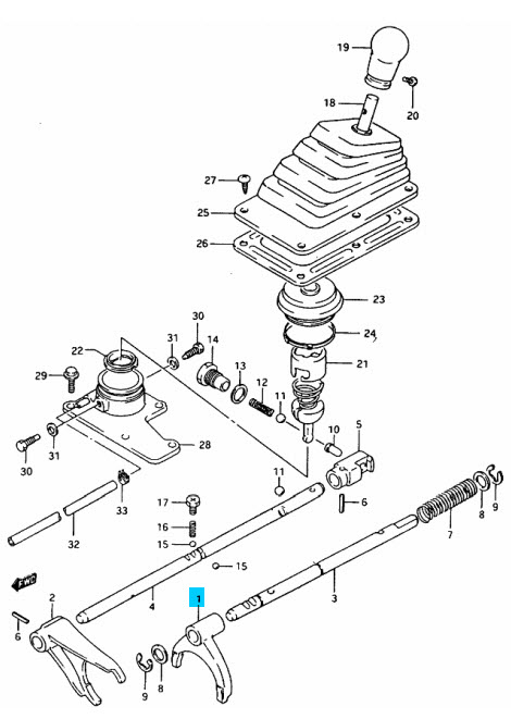

Anna έγραψε:Μου το πεταει συνεχεια και το αργο και το γρηγορο...
Όπως προείπαν κι άλλα παιδιά, το πρόβλημα μάλλον εντοπίζεται στο βοηθητικό διαφορικό. Αν σου πετάει το λεβιέ και δεν έχεις άλλους θορύβους (που θα προέρχονταν από τα γρανάζια), τότε πιθανολογώ ότι πρόκειται για κάποια φαγωμένη διχάλα μεταφοράς των γραναζιών της κίνησης (Νο.1 και 2) στην παρακάτω εικόνα.
Γιατί εστιάζω εκεί; Πριν το GV είχα ένα ford fiesta στο οποίο από τότε που το πήρα πέταγε συνέχεια την 5η (ο λεβιές επανερχόταν στη νεκρά θέση). Μετά από ψάξιμο αποδείχτηκε ότι ο προκάτοχος είχε φάει κάποια πέτρα στο σαζμάν, στράβωσε τη διχάλα των γραναζιών της 5ης και τα δοντάκια της με τον καιρό φαγώθηκαν, με αποτέλεσμα να μη μπορεί να συγκρατεί την 5η στη θέση της.
Όπως και να έχει, αν δεν έχεις άλλους θορύβους κλπ, όπως προείπα, το tranfer θέλει κατέβασμα και άνοιγμα... :???:

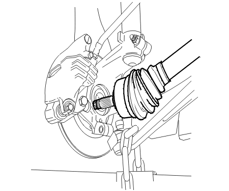

Δημοσίευσηαπό char » Δευτ Αύγ 12, 2013 12:52 am
Ημιαξόνιο
Περιστρεφόμενος άξονας που μεταδίδει την κίνηση από το διαφορικό στον αντίστοιχο τροχό.
Ακραξόνιο
Το ακραίο τμήμα αρθρωτού ημιαξόνιου (ανεξάρτητης ανάρτησης) που συνδέεται με τον αντίστοιχο τροχό, συνήθως μέσω πολύσφηνου (καρέ), στην πλύμνη.

char έγραψε:Ημιαξόνιο
Ακραξόνιο
Σε ευχαριστούμε char για την διευκρίνηση.... :clap: :clap:
εγώ προσωπικά είχα λανθασμένη εντύπωση τόσα χρόνια όσον αφορά την ορολογία ακραξόνιο-ημιαξόνιο!!!Το ίδιο και αρκετοί μηχανικοί αυτού του τομέα :shhh: :shhh: απο τους οποίους έμαθα και εγώ λάθος ... :think: :think:
