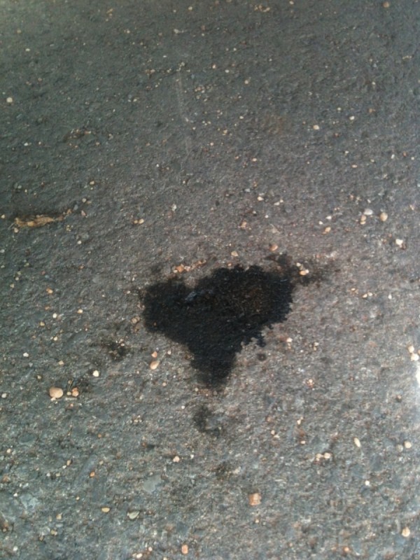

Δημοσίευσηαπό (HUNTER-7) » Πέμ Μάιος 30, 2013 1:42 pm
Παιδιά καινούργιο πρόβλημα και πολυ σοβαρό!!!!!
Το αμάξι χάνει βενζίνη απο δώ!!!(φωτό)
Τι ειναι αυτο και γιατι το κανει αυτο;;;;
Βοήθεια γρήγορα........

Δημοσίευσηαπό (HUNTER-7) » Πέμ Μάιος 30, 2013 1:44 pm
Στάζει βενζίνη απο το βαρέλακι απο την κάτω μεριά!!

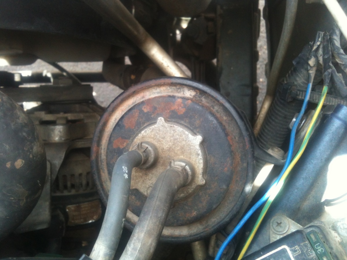

Δημοσίευσηαπό kostasRS » Πέμ Μάιος 30, 2013 1:44 pm
Φιλτρο βενζινης μου μοιαζει ,,και αν ειναι αυτο ,,σοβαρο δεν ειναι!!!

Δημοσίευσηαπό Tzivitzonis » Πέμ Μάιος 30, 2013 2:57 pm
Όχι δεν είναι φίλτρο βενζίνης! Είναι κάδος αναθυμιάσεως και ανακυκλοφορίας καυσαερίων (κάπως έτσι), αλλά περισσότερα σε κανα 2ωρο από τώρα να δω τα κιτάπια στο σταθερό pc γιατί είμαι από το Nokia τώρα. :ugeek: :mrgreen:

Δημοσίευσηαπό heroicentaur » Πέμ Μάιος 30, 2013 3:08 pm
Κραταει τις αναθυμιασεις απο το ντεποζιτο και τις ρειχνει στην εισαγωγη.
Ενα απο αυτα τα σωληνακια παει πισω στο ντεποζιτο ψαξε να βρει μια ανεπιστροφη βαλβιδα
λογικα εχει χαλασει και η εισαγωγη ρουφαι την βενζινη απο το ντεποζιτο και γεμιζει το δοχειο αυτο.

Δημοσίευσηαπό nick_89 » Πέμ Μάιος 30, 2013 3:48 pm

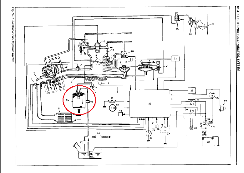

Για ρίξε μια ματιά στο manual κεφάλαιο 6. Κάτι βρήκα με αυτό που είναι στην φώτο αλλά δεν είμαι και σίγουρος..
Είναι το carcoal canister (κάνιστρο άνθρακα στα ελληνικά :?: :?: :?: )
Αυτό παίρνει τις αναθυμιάσεις, τις αποτρέπει από το να βγούν στην ατμόσφαιρα και τις ξαναπετάει μέσα στο ντεπόζιτο.

Δημοσίευσηαπό vitaroulas » Πέμ Μάιος 30, 2013 4:00 pm
Αυτό είναι ναι..
Και νομίζω πως δεν επισκευάζεται :think:

Δημοσίευσηαπό (HUNTER-7) » Πέμ Μάιος 30, 2013 9:34 pm
Κοπελια το αμάξι ενω το ΧΩ σβήσει απο το μεσημέρι και είμαι στη δουλεια συνεχίζει και στάζει ακόμη βενζινα...
Τι γίνεται;;;;;;;;

Δημοσίευσηαπό (HUNTER-7) » Πέμ Μάιος 30, 2013 9:42 pm
Οχι στάζει απο το δοχείο που ΧΩ ανεβάσει φωτό!!

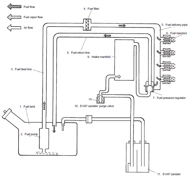

Λοιπόν, μιας και είδα τα μανουάλια, ανασκευάζω επί το σωστότερον, το οποίο ουσιαστικά είναι αυτό που είπε ο heroicentaur παραπάνω.
Πρόκειται για συλλέκτη των αναθυμιάσεων του τεποζίτου, τις οποίες τις συμπυκνώνει και τις τροφοδοτεί στην πολλαπλή εισαγωγής. Το παρακάτω διάγραμμα είναι ξεκάθαρο και απ'ότι φαίνεται το δοχείο αυτό είναι γεμάτο βενζίνη και υπερχειλίζει. Επειδή τροφοδοτείται από τις αναθυμιάσεις της βενζίνης (κι όχι από ενεργή την κυκλοφορία του καυσίμου μέσω της αντλίας βενζίνης!) μην αγχώνεσαι ότι χάνεις από το ρεζερβουάρ. Το ότι έχει υπερχειλήσει πάει να πει, λογικά, ότι δεν έχει τρόπο να δώσει αυτή τη βενζίνη στην εισαγωγή. Οπότε έλεγξε το σωληνάκι που οδηγεί στην εισαγωγή κι αν έχει πάνω του και καμιά ανεπίστροφη βαλβίδα, όπως λέει κι ο heroicentaur, τσέκαρε κι αυτή. :idea:
