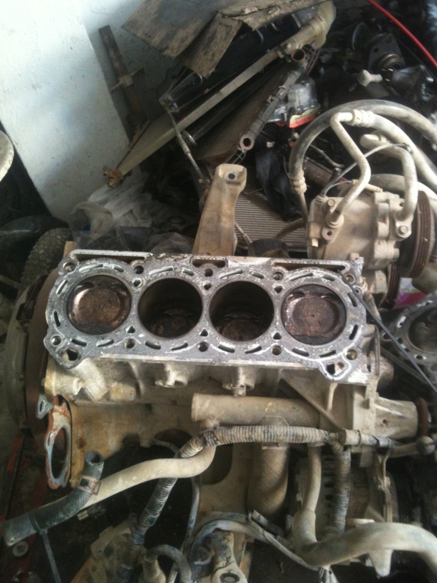

Δημοσίευσηαπό (HUNTER-7) » Τετ Απρ 17, 2013 10:22 pm

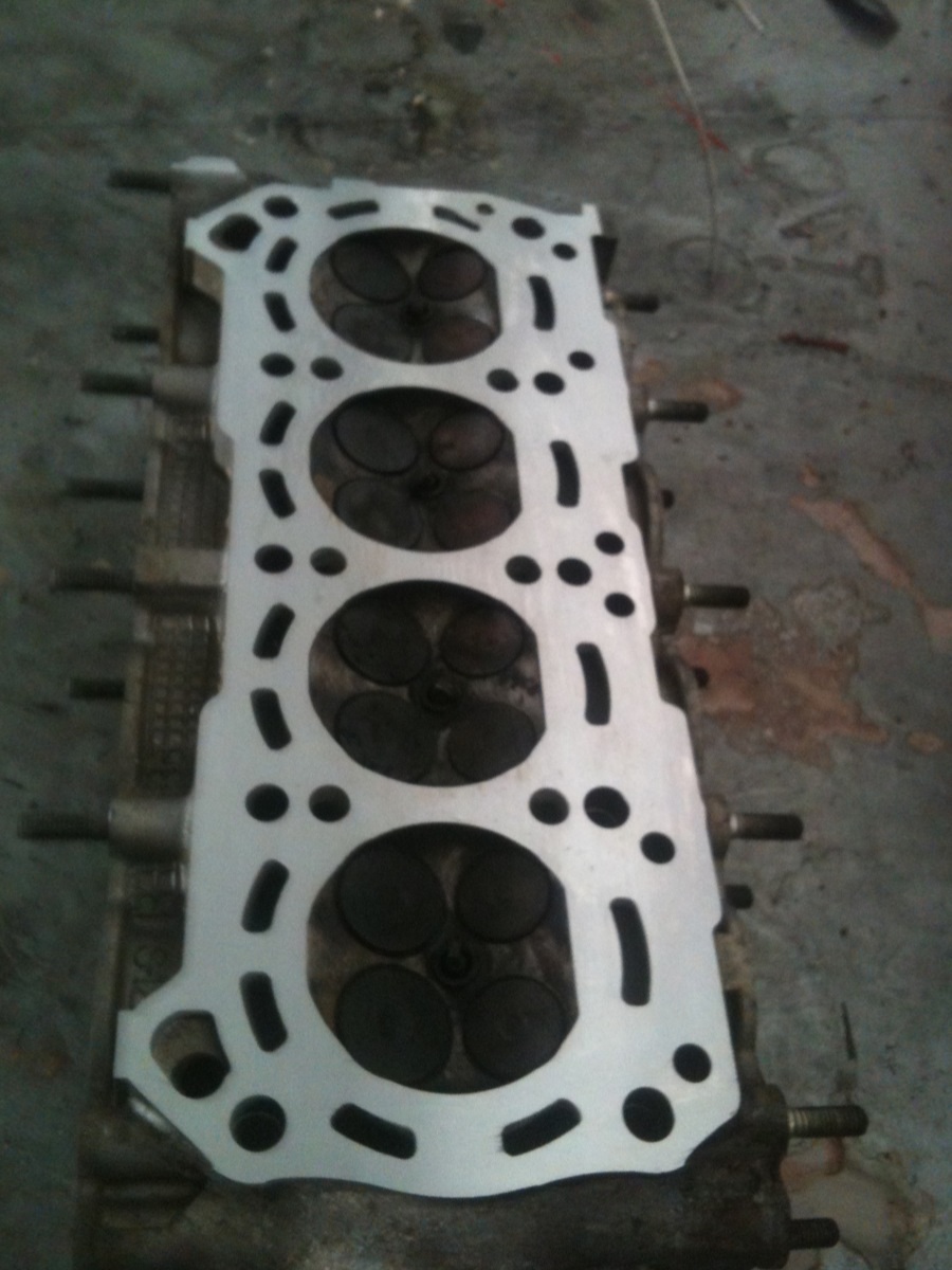

Ο νέος κινητήρας ειναι απο το GV που κοματιασα!!πριν μπει πάνω ανοίχτηκε για να μετρηθεί για τυχόν φαγωμα, αλα ήταν ενταξει!!το μονο που χρειάστηκε ήταν πλανιαρισμα στο καπάκι των βαλβιδων!!και εφόσον ανοίχτηκε τριφτικανε οι βαλβίδες και αλαχτηκανε και τα τσιμουχακια τους για να χουμε το κεφάλι μας ήσυχο!!
Και δυο φωτό απο τον κινητήρα!!!
Το πλανιαρισμενο καπάκι!!
