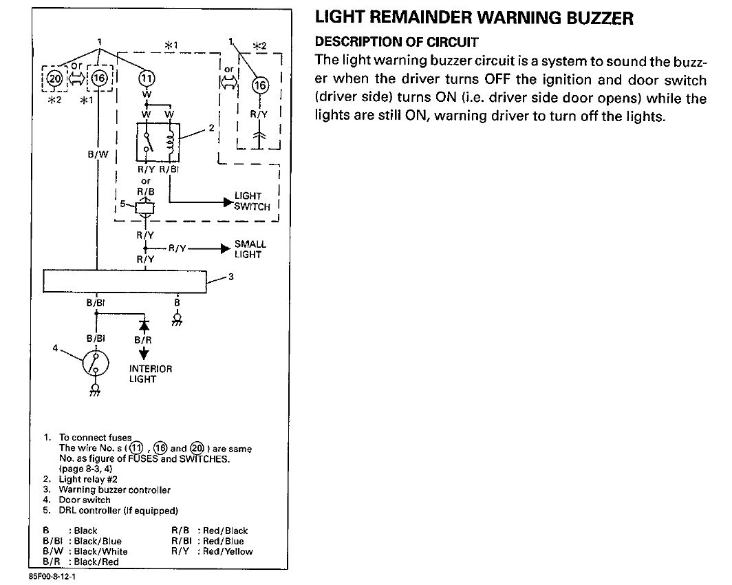

Γειά σας.Μετά από 25 χρόνια mercendes και BMW,βαρέθηκα την άσφαλτο και ανεβαίνω βουνό,για πιο άγριες...και ζόρικες καταστάσεις (παλιπαιδισμό το λέει η γυναίκα μου :-)).Σαν αρχάριος και τελείως άσχετος λοιπόν με το άθλημα...σκέφτηκα να ξεκινήσω πρώτα με κάτι απλό,ώστε να μη πονέσει και τόσο η ασχετοσύνη μου σε off road οδήγηση (μη καταστρέψουμε με την πρώτη καινούργιο βιτάρα) και μετά να περάσω σε πιο καινούριο όχημα.Πήρα λοιπόν το vitara 1,6 jlx του 92 ,το οποίο φυσικά έχει τα ψιλοπροβληματάκια του.Ξεκινάω λοιπόν τις ψιλοεπιδιορθώσεις και θα ήθελα την βοήθειά σας.Κατ'αρχάς θα ήθελα να μάθω 1)αν υπάρχει βομβητής για τα φώτα,πού βρίσκεται και πώς είναι,(για να μη ξαναμείνω απο μπαταρία.....)

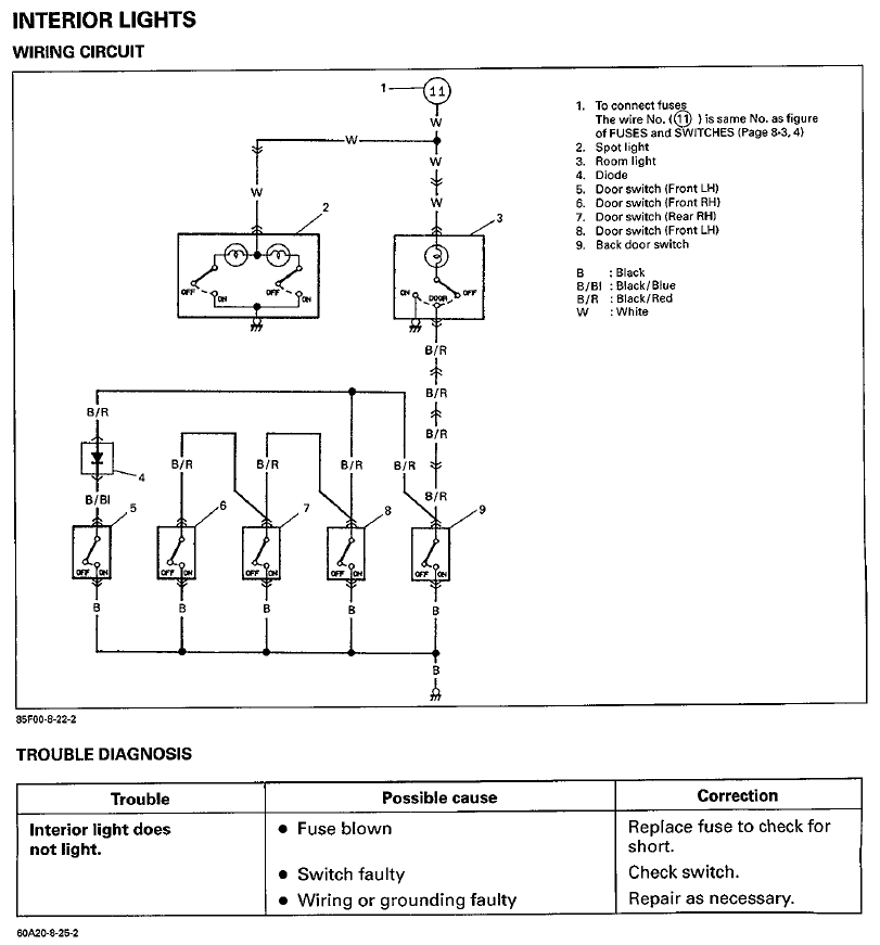

2)πώς τροφοδοτούνται οι διακόπτες για την πλαφονιέρα απο τις πόρτες?(εννοώ τον δρόμο που ακολουθεί το καλώδιο απο την ασφάλεια,μέχρι τους διακόπτες).(Ανάβει το φώς μόνο όταν ανοίγει η πόρτα του συνοδηγού και όχι απο τις άλλες).

Νικόλα,δεν είναι θέμα επαφής.Δεν έρχεται ρεύμα στους 4 διακόπτες (εκτός συνοδηγού),οπότε θέλω να ακολουθήσω τον αγωγό,απο την ασφάλεια μέχρι τους διακόπτες,για να βρώ που υπάρχει η διακοπή.

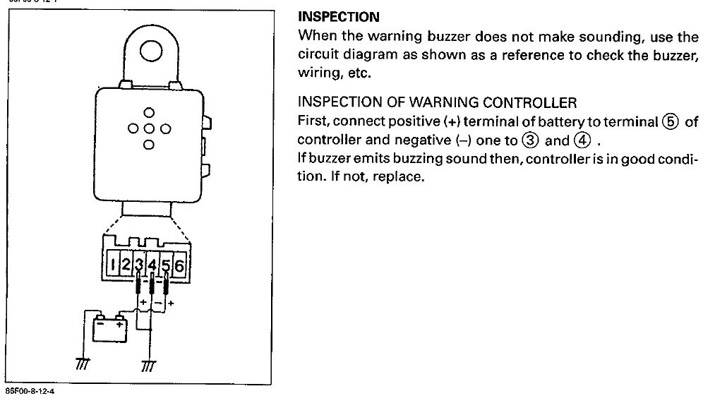

Για μισό τότε να στο βρώ από το manual ;-)
Re: βομβητής φώτων
Δημοσίευσηαπό Tzivitzonis » Τρί Ιαν 29, 2013 8:17 pm
nick_89 έγραψε:Για μισό τότε να στο βρώ από το manual ;-)
Ας δώσουμε και το link για το service manual τότε :idea:
Re: βομβητής φώτων
Δημοσίευσηαπό nick_89 » Τρί Ιαν 29, 2013 8:21 pm
Αυτό εδώ πρέπει να γυρεύεις :think:
Tzivitzonis έγραψε:Ας δώσουμε και το link για το service manual τότε :idea:
Ορίστε και τα manual :D

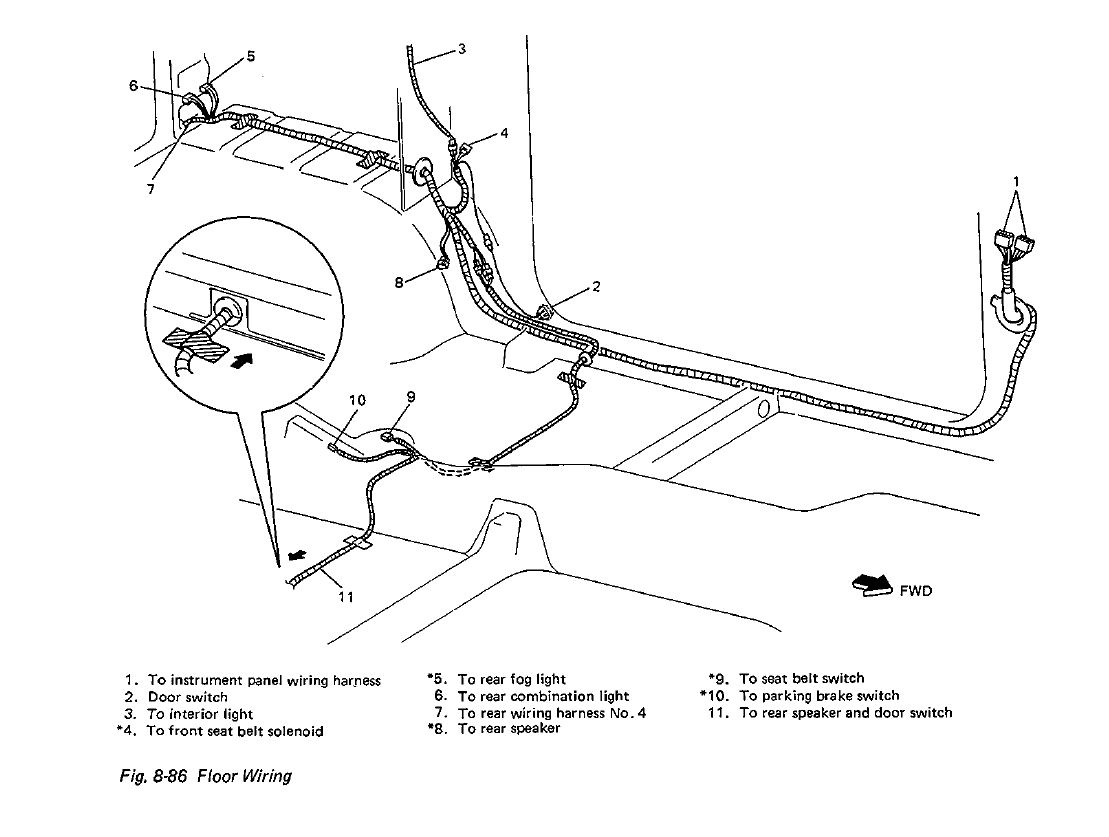

υπάρχει περίπτωση να δείχνει την διαδρομή του αγωγού?? :eek:

Δημοσίευσηαπό porfyrios » Τρί Ιαν 29, 2013 8:29 pm
απ'οτι βλέπεις Νικόλα,η τροφοδοσία του διακόπτη οδηγού γίνεται μέσω διόδου και όλοι οι διακόπτες φαίνεται να έχουν κοινή τροφοδοσία από την πίσω πόρτα.Συνεπώς κάπου υπάρχει διακοπή τροφοδοσίας απο την πλευρά συνοδηγού προς τις πίσω πόρτες ,γι'αυτό ψάχνω την διαδρομή των αγωγών,για να μην αρχίσω το ξήλωμα ουρανού,δαπέδου για να τους βρώ.Τάση ανάμεσα σ'αυτούς τους διακόπτες και το σασί δεν υπάρχει.

Δημοσίευσηαπό panoshm » Τρί Ιαν 29, 2013 8:41 pm
porfyrios έγραψε:
Βεβαίως και θα πρέπει να την δείχνει, στο GV τουλάχιστον τα δείχνει όλα....

Δημοσίευσηαπό triptec » Τρί Ιαν 29, 2013 8:43 pm
Στο δικό μου, που είναι το 16v του 2000, η φίσα που πάει για την πλαφονιέρα βρίσκεται πίσω από το ντουλαπάκι του συνοδηγού και δεξιά, είχα συνδέσει έξτρα πλαφονιέρα για το πορτ παγκάζ τραβώντας καλώδιο από εκεί μέχρι το πορτ παγκάζ. Αν είναι και στο δικό σου εκεί τότε θα ακολουθήσεις τα καλώδια απο εκεί και προς τους διακόπτες, θέλει σίγουρα να σηκώσεις την μοκέτα :???:

Δημοσίευσηαπό porfyrios » Τρί Ιαν 29, 2013 8:44 pm
panoshm έγραψε:
porfyrios έγραψε:
Πάνο,μπορεί να δείχνει τον τρόπο σύνδεσης και τροφοδοσίας,αλλά να δείχνει την πορεία των αγωγών??!!!μακάρι,αλλά δεν το νομίζω..

Δημοσίευσηαπό Tzivitzonis » Τρί Ιαν 29, 2013 9:22 pm
Την ακριβή πορεία των αγωγών (καλωδίων) δε νομίζω να την έχει το manual... :think:
Μιας και ο nick89 σου έδωσε το link για να κατεβάσεις όλο το manual, ρίξε μια πιο ενδελεχή ματιά εσύ Νίκο, μιας και ξέρεις τι είναι αυτό που γυρεύεις ;-)
Re: βομβητής φώτων
Δημοσίευσηαπό panoshm » Τρί Ιαν 29, 2013 9:27 pm
Tzivitzonis έγραψε:Την ακριβή πορεία των αγωγών (καλωδίων) δε νομίζω να την έχει το manual... :think:
Έτσι ;-) Κατέβασέ το και που ξέρεις.... μπορεί να βρεις κάτι σαν και αυτά 8)
:arrow: :arrow:
Βέβαια, μπορεί τα manual να μην είναι ΑΚΡΙΒΩΣ για το δικό σου μοντέλο, αλλά πάνω-κάτω τα ίδια δεν θα είναι? Θα έχεις ένα μπούσουλα πάντως :grin:
Καλές δουλειές ;-)
Re: βομβητής φώτων
Δημοσίευσηαπό porfyrios » Τρί Ιαν 29, 2013 9:41 pm
Ευχαριστώ για την βοήθεια.Μάλλον θα ξηλωθεί η μοκέτα ,για να βρώ την πορεία τους......Δεν είναι δύσκολο,2 ώρες δουλειά.

Δημοσίευσηαπό chris7gtir » Τρί Ιαν 29, 2013 10:15 pm
porfyrios έγραψε:
nick_89 έγραψε:Καλησπέρα ξανά!
Για τον βομβιτή δεν ξέρω, αλλά για το 2ο ερώτημά σου, για να μην μπαίνεις άσκοπα έξοδα ρίξε μια ματιά πρώτα σε γιατί μπορεί να μην ανάβει επειδή έχει μαζέψει βρώμα ;-)
Αν και εχουμε το ιδιο αυτοκινητο δεν μου εχει τυχει ζημια εκει για να το εχω ψαξει.
Επειδη ομως το κατεχω το αθλημα μου φαινεται αδυνατο στα μπουτον απο τις πορτες να πηγαινει ρευμα.
Στα αμαξια που εχω ανοιξει προσωπικα ολα μα ολα τα μπουτον εκοβαν τον ουδετερο και οχι τη φαση.
Οποτε αν εχεις δοκιμαστικο κατσαβιδι βαλε το τσιμπιδακι απο το δοκιμαστικο σε ρευμα και δοκιμασε το μπουτον αν εχει γειωση
Τωρα προσεξα και το σχεδιο που δειχνει καθαρα οτι οντως στα μπουτον παει γειωση ;-)
