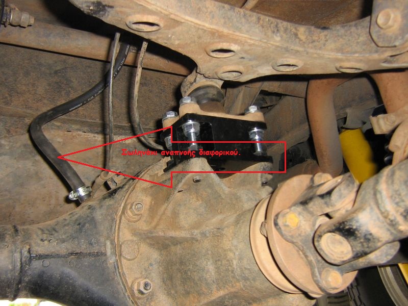

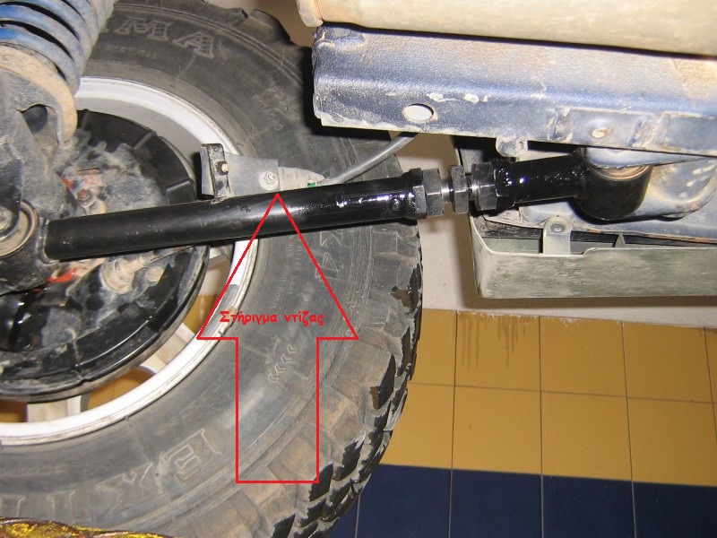

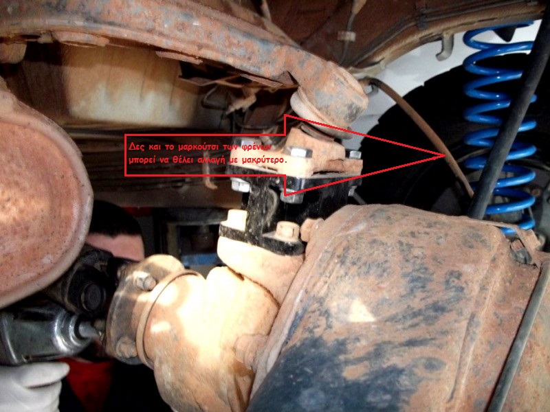

Δημοσίευσηαπό GEORGE.B » Τρί Δεκ 11, 2012 2:02 pm
Για αποστάτες αμορτισέρ δες εδώ: http://www.bits4vits.co.uk/store/vitara ... d_203.html
Για την ντίζα του χειρόφρενου μπορείς να αλλάξεις θέση στο στήριγμα της, και να κερδίσεις ίσως 1-2 πόντους.
Δες όμως και το μαρκούτσι των φρένων ίσως θέλει να το αντικαταστήσεις με μακρύτερο.
Επίσης δες και το σωληνάκι αναπνοής του διαφορικού.
