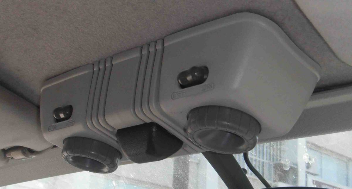

Μεταξύ των λυχνιών για διάβασμα είδα το αντικείμενο των πιο κάτω φωτογραφία.

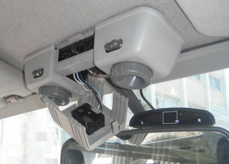

Και είπα να δω τι είναι αυτό :?: . Αφού το αφαίρεσα : :!:
Και το άνοιξα : :!:

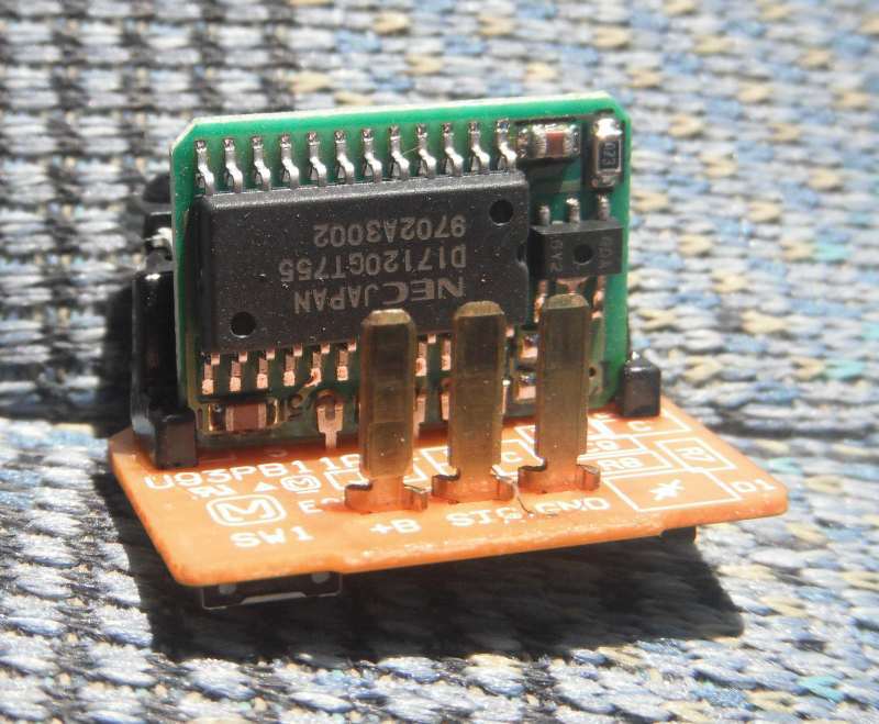

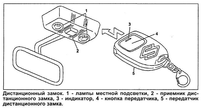

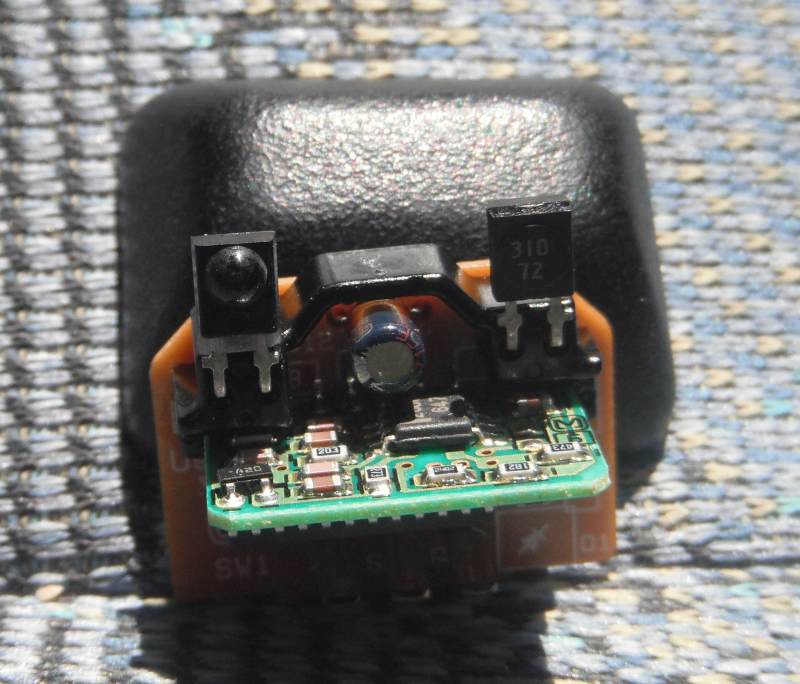

Το ολοκληρωμένο στην πλακέτα είναι ένας μικροεπεξεργαστής για αποκωδικοποίηση των σημάτων που παίρνει από τα Leds. Πάνω του πηγαίνουν 3 καλώδια +12V / Ground και το άλλο είναι η έξοδος που δεν ανακάλυψα που πηγαίνει :?: . Το ότι είναι τηλεχειρισμός για το όχημα το βρήκα από ένα Ρωσικό service manual άλλα ως εκεί.
