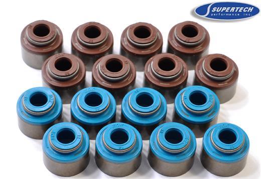

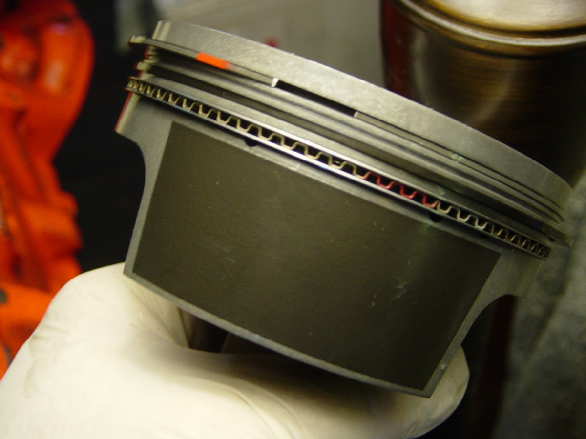

Οι περιπτώσεις βλάβης που υπάρχουν είναι: ελατήρια λαδιού,τσιμουχάκια βαλβίδων,οδηγοί βαλβίδων.
λαδωμένο μπουζί
οδηγοί βαλβίδων
ελατήρια εμβόλων

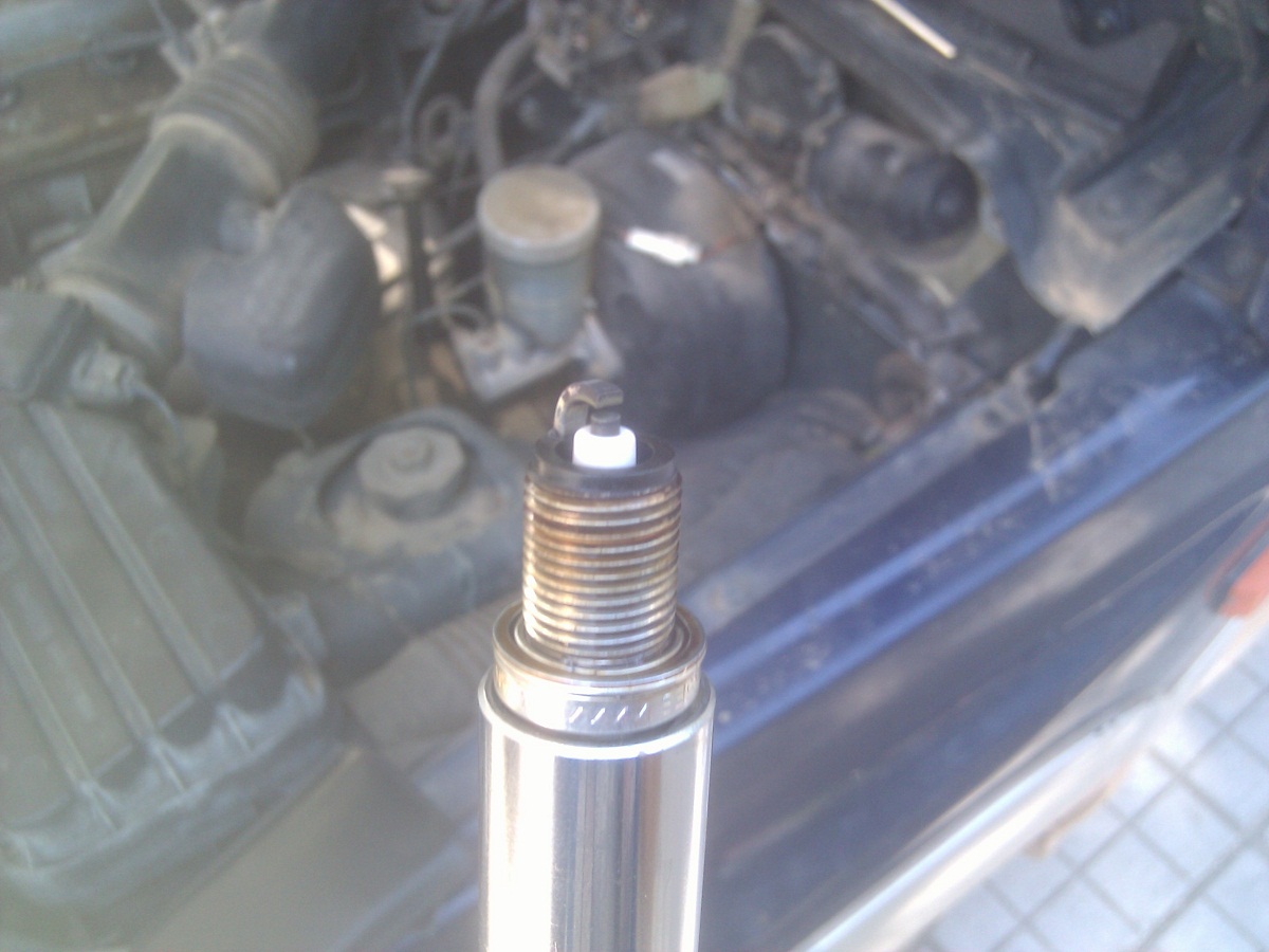

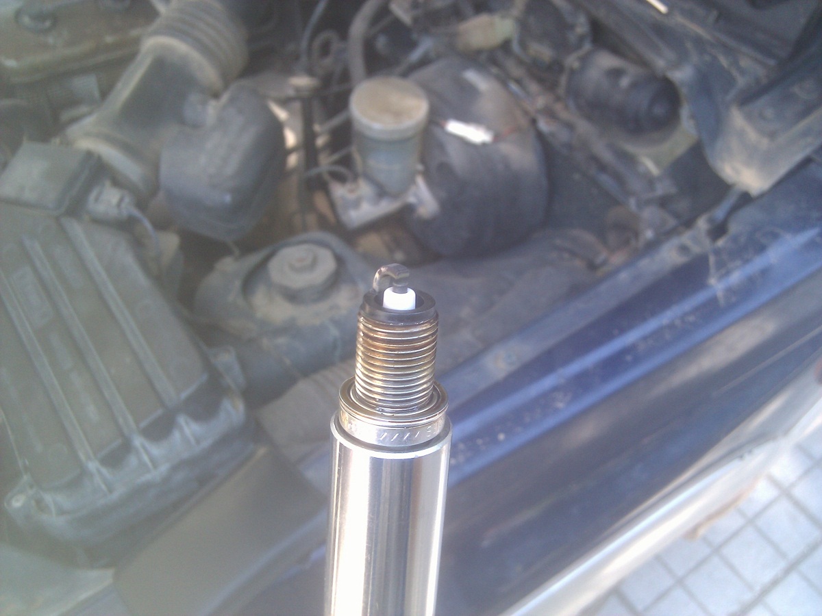

παιδια πηρα ενα μπουζοκλειδο και το ελενξα..δεν ειδα κανενα ιχνος λαδιου πανω στην ακιδα..δεν ξερω αν ειχε πολυ λιγο πανω στις βολτες..παραθετω και καποιες φωτο...ελπιζω τα αποτελεσματα να ειναι καλα..!μ αυτα τα μπουζι πρεπει να χω κανει απ οτι θυμαμαι τωρα γυρω στα 1000+ χιλιομετρα..τι γνωμη εχετε??

Δημοσίευσηαπό GEORGE.B » Τετ Μάιος 02, 2012 8:28 pm
Τα μπουζί σου δείχνουν πολύ καλά,μάλλον δεν θα χρειαστείς άνοιγμα καπακιού.
