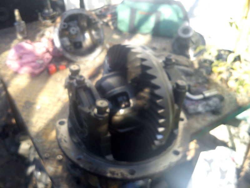

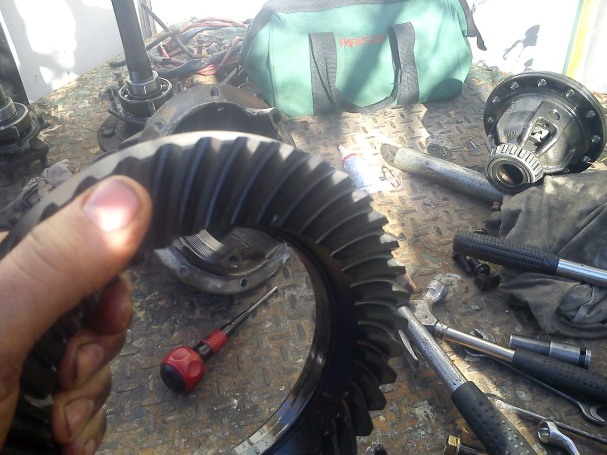

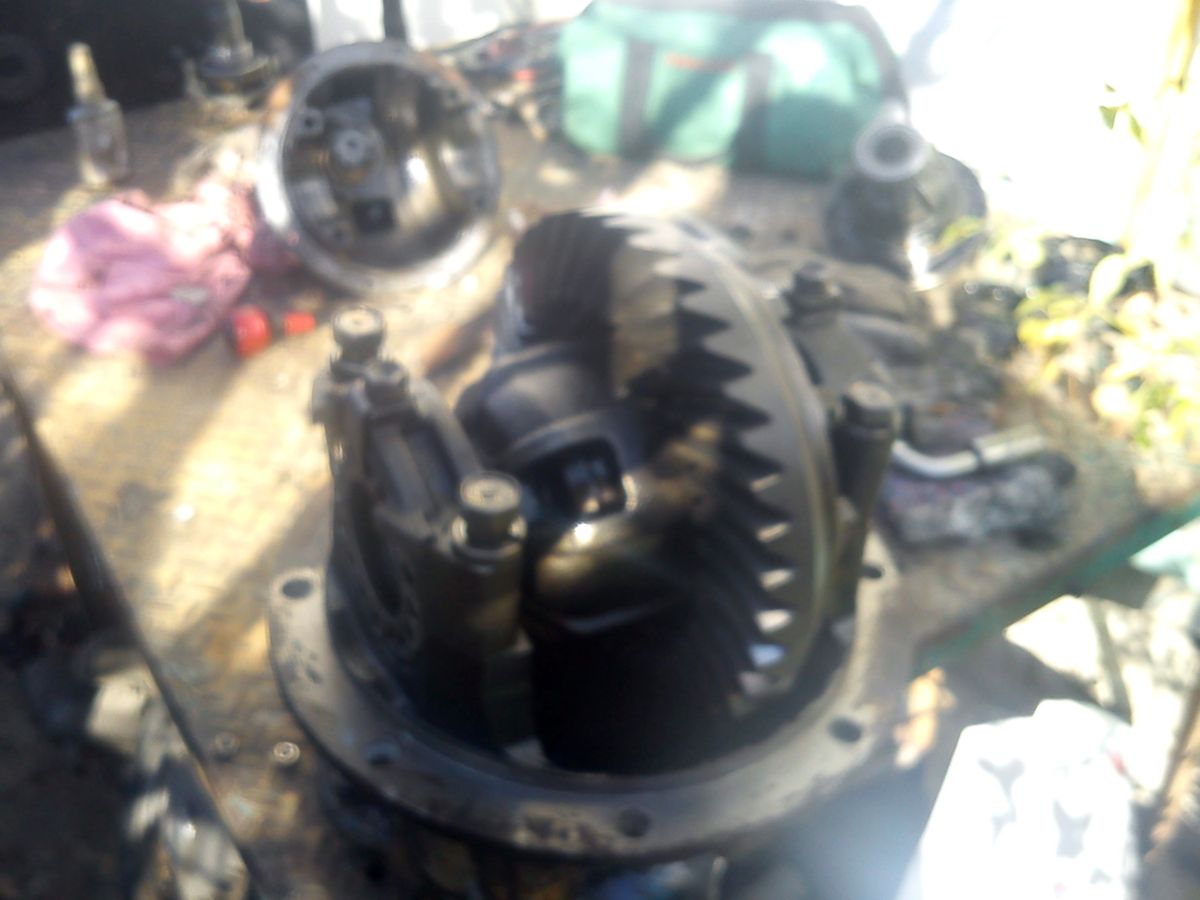

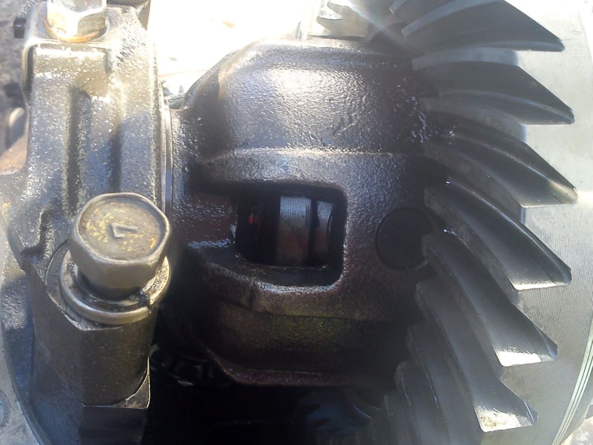

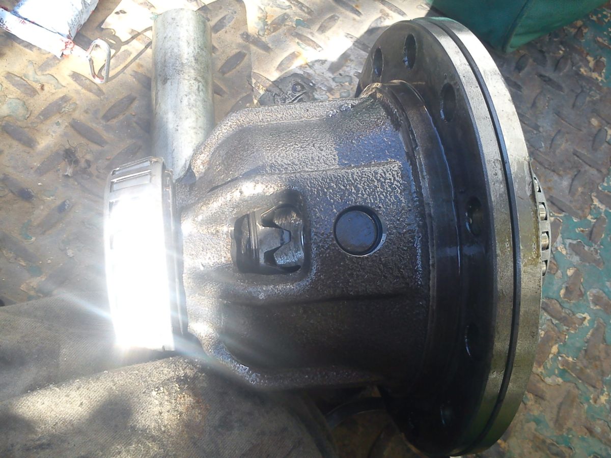

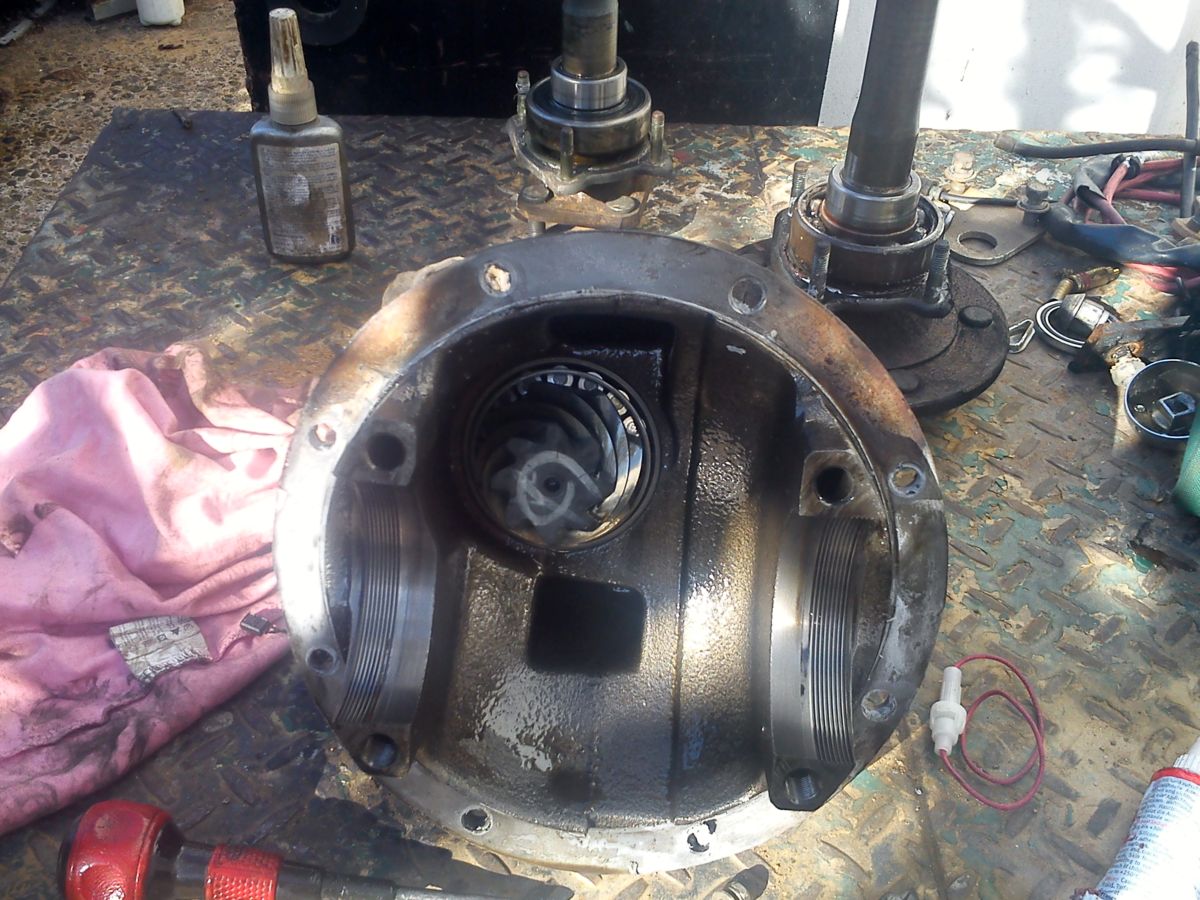

Επεσε λοιπόν στα χέρια μου το πολυπόθητο διαφορικό που τόσο λαχταρούσα απο τότε που απόκτησα το vitara :!:
το παλιό με τους πλανήτες
το καινούριο με το "μάλλον δίσκο"
αλλαγή κορωνοπήνιου γιατί είχαν διαφορετικό βήμα
σφύξιμο, ρύθμιση και τοποθέτηση
Συγνώμη για τη θολούρα αλλά έκανε περίεργα παιχνίδια ο ήλιος, το δοκίμασα σήμερα μια βολτίτσα στην πάρνηθα και η διαφορά φάνηκε αμέσως!
