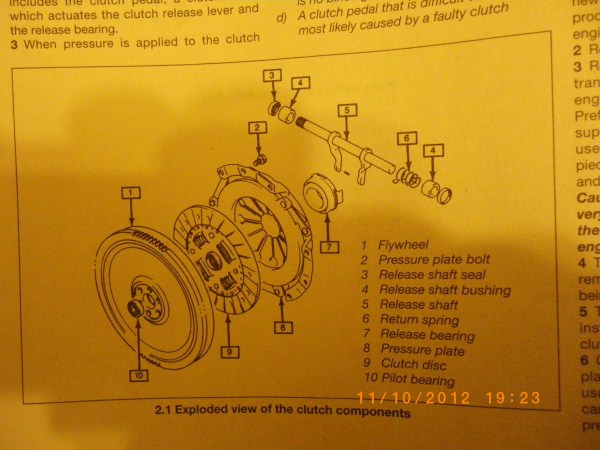

Και στο δικό μου 1.6 JLX 16V ισπανικό παρουσιάστηκε ένα τρίξιμο -θόρυβος στο πάτημα του πεντάλ (σαν πόρτα με αλάδωτους μεντεσέδες κάνει...) στα 125.000 χλμ. Ο συμπλέκτης φαίνεται να λειτουργεί κανονικά στην σύμπλεξη-αποσύμπλεξη, λίπανα καλά το συρματὀσχοινο (χωρίς καμμιά βελτίωση) και υποψιάζομαι τον άξονα που κρατάει το δίχαλο ο οποίος περιστρέφεται σε 2 μικρά κουζινέτα (δεξιά-αριστερά στο καβούκι). Προσπάθησα να λιπάνω το ένα κουζινέτο ρίχνοντας σπρέι εξωτερικά (από το μπράτσο-κατάληξη του συρματόσχοινου) αλλά δεν πέτυχα τίποτα... έχει ασχοληθεί κάποιος φίλος με τα κουζινέτα αυτά ?

Τα κουζινέτα του δίχαλου που έλεγα φαίνονται στο σχεδιο με τον αρ. 4
Vit clutch (600 x 450).jpg (64.8 KiB) 14152 προβολές
