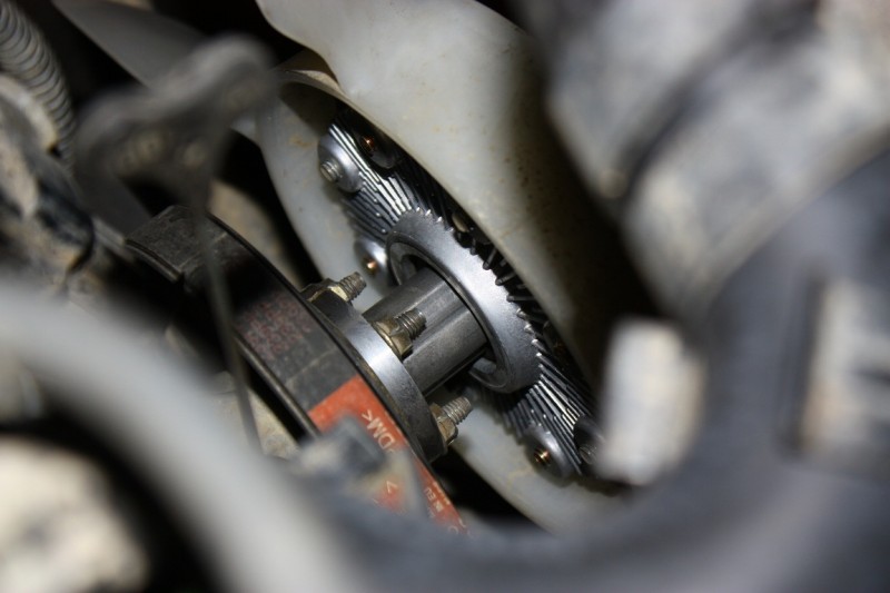

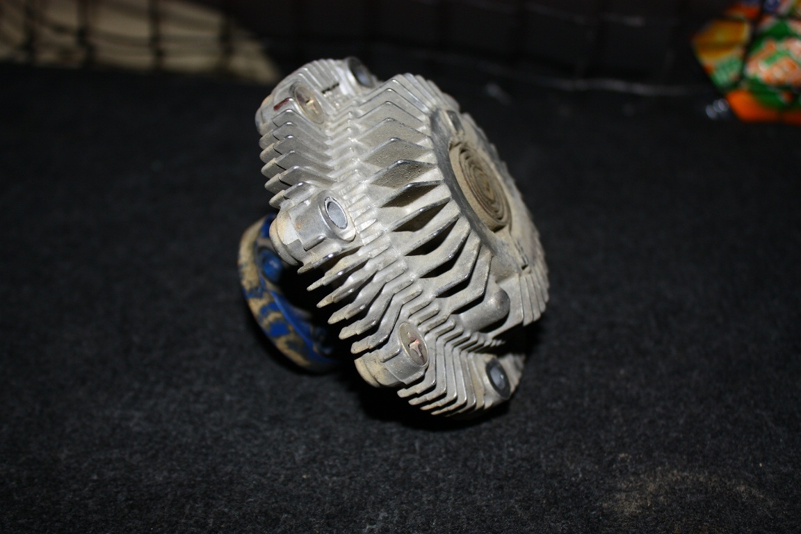

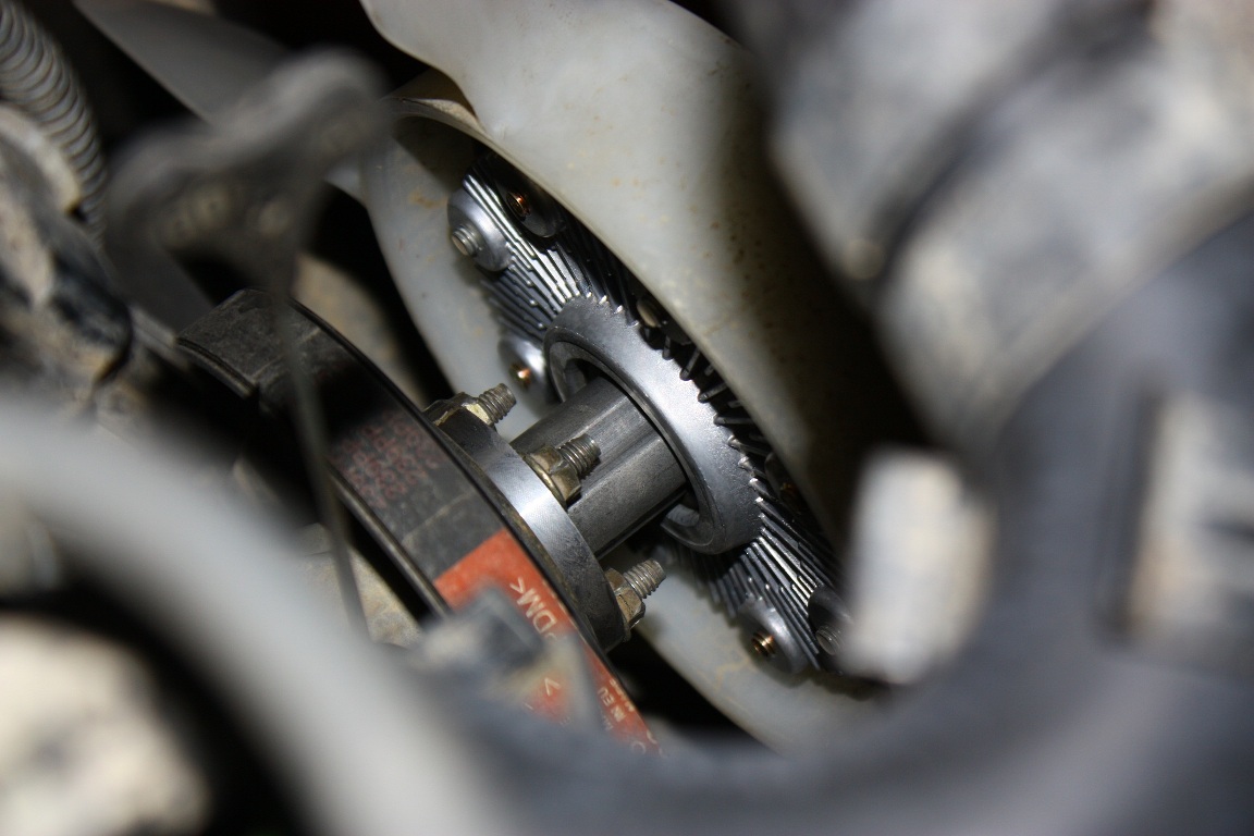

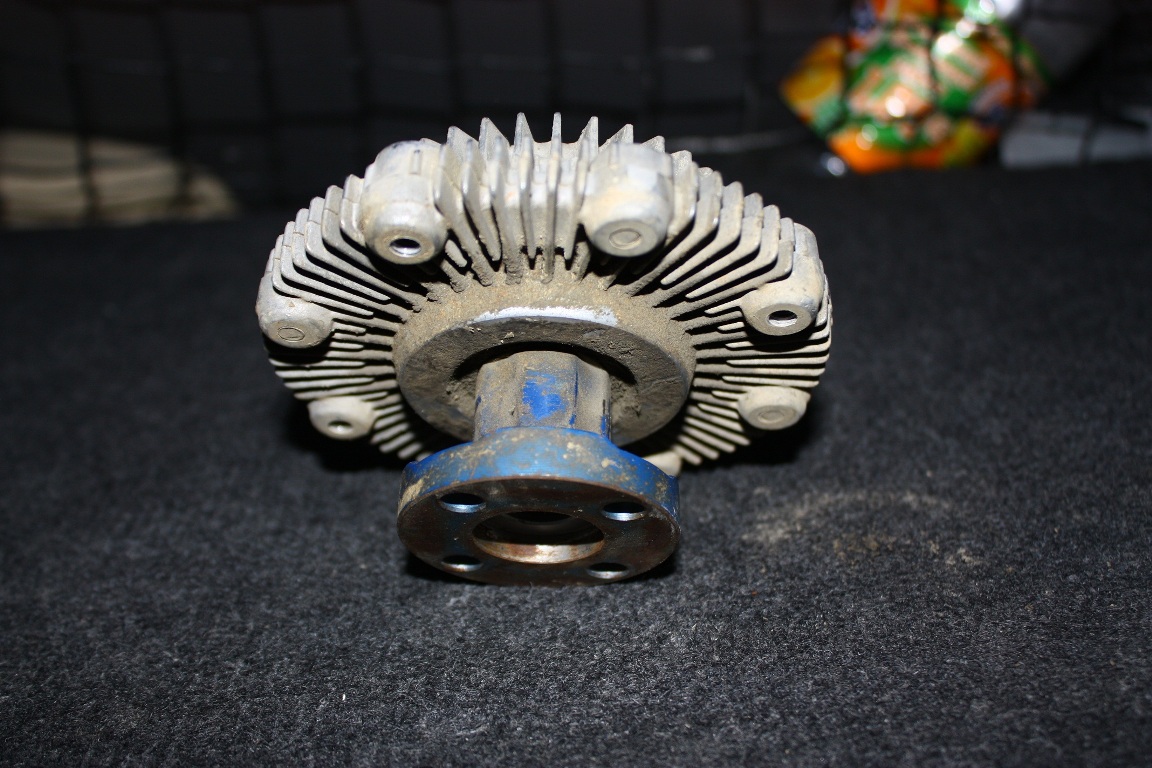

Μετα απο μια εξαντλητικη δικιμή εχθες(ξυλιασα με το A/C συνεχεια αναμενο) επιβεβαιώθηκε οτι το πορβλημα ήταν στο βεντιλατερ και συγκεκριμένα στο υδραργυρικο κομπλερ (ας το πουμε ετσι) το οποίο δεν εδινε στροφες στο fan. Κοστος 90€ το ανταλλακτικο + 25 εργατικα.. 115€. Θα βάλω και φωτο απο το ανταλλακτικο γιατι τελικα αν ξέρεις τι πρεπει να αλλαξεις το κάνεις και μόνος και γλυτώνεις τα εργατικα.. Οσο αφορα το τζελ που εναλλακτικα μπορείς να αντικαταστήσεις, αν μπορεί κάποιος ας μας δείξει στις φωτο που και πως βγαίνει για να εχει μια πλήρη εικόνα κάποιος που αντιμετωπίζει το ιδιο προβλημα.

Δημοσίευσηαπό Antonioz » Δευτ Αύγ 01, 2011 7:59 am
και οι φωτο για να είμαστε καλυμμένοι με τις υποσχέσεις μας..
το παλιό 1..
το παλιό 2..
το καινουριο, τοποθετημένο
