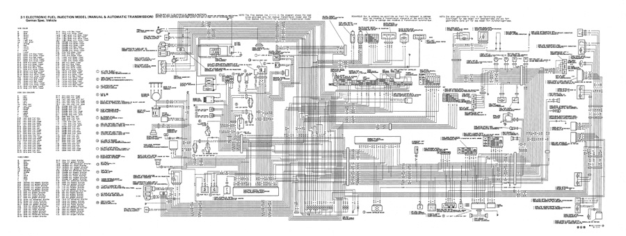

Το ηλεκτρολογικό σχέδιο του αυτοκινήτου είναι αυτό:
Η αντλία καλό θα ήταν να μην πειραχτεί.....

καλό μήνα σε όλους και ευχαριστώ πολύ για το σχέδιο αλλά δεν μπορώ να το δώ, είναι μικρό. Υπάρχει τρόπος να μεγαλώσει?
Όσο για την αντλία δεν σκοπεύω να την πειράξω. Απλώς το ρελέ θα της κόβει το +12v. Δεν μπορώ να φανταστώ με ποιό τρόπο θα μπορεί να έχει αυτό κάποια αρνητική επίπτωση στην αντλία. Άσε που θα γίνει και σε εξαιρετική περίπτωση, όταν δλδ αντιληφθείς ότι σου έκλεψαν το αυτοκίνητο, σε όλες τις άλλες περιπτώσεις το ρελέ είναι στη θέση ON.

kingfisher έγραψε:καλό μήνα σε όλους και ευχαριστώ πολύ για το σχέδιο αλλά δεν μπορώ να το δώ, είναι μικρό. Υπάρχει τρόπος να μεγαλώσει?
Η εικόνα είναι από τη σελ. 830 του Vitara Service Manual που βρίσκεται :wink:
Re: ρεύμα αντλίας βενζίνης
Δημοσίευσηαπό Mastergunner » Κυρ Μάιος 01, 2011 2:13 pm
Το VITARAclub σου έστειλε το σχέδιο στο mail σου :wink:
