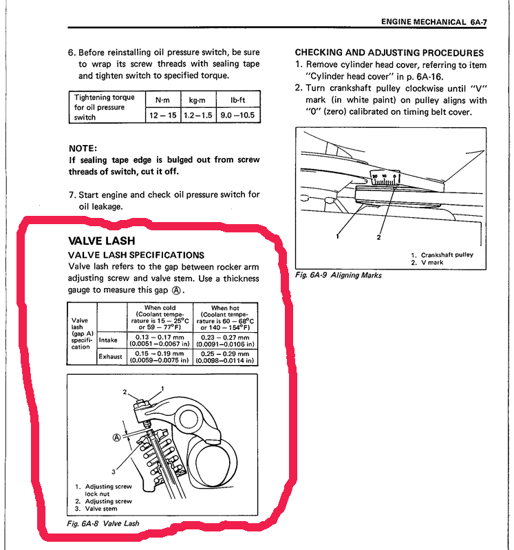

Απο το service manual του vitara ρυθμίσεις είναι αυτές....
Service Manual Suzuki Vitara.jpg (278.23 KiB) 15901 προβολές
20-20 δεν υπάρχει περίπτωση (και σε κανένα μοτέρ) καθώς η μεγαλύτερη βαλβίδα εξαγωγής έχει μεγαλύτερη ανοχή απο τη μικρότερη εισαγωγής :!:
κοίτα το άμεσα γιατί θα πάθεις ζημιά

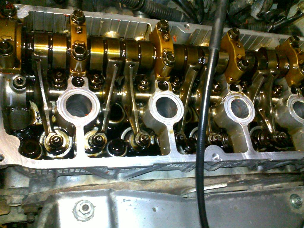

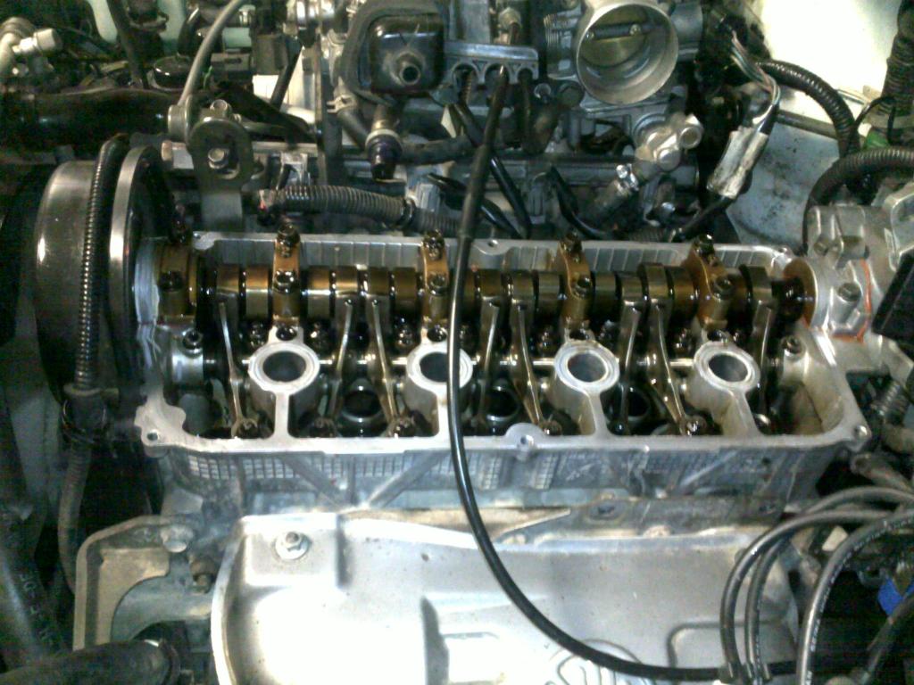

Σου εβαλα καποιες φωτο για να δεις πως ειναι οι βαλβιδες.το θεμα ρυθμισης δεν ειναι κατι δυσκολο αλλα κατα τι γνωμη μου θα ειναι καλυτερα να τις ρυθμισει καποιος ειδικος και να εχεις το κεφαλι σου ησυχο.εμενα μου τις ρυθμισε ο φιλος Αποστολης (μαστορας στα Πευκα) στη θεσσαλονικη,που εχει και αυτος βιταρα και τα ξερει παρα πολυ καλα (το εχω ποσταρει) παντα συμφωνα με τα νουμερα που μου εδωσε ο mastergunner, (που τον ευχαριστω :) )0,15 εισαγωγης 0,17 εξαγωγης και δουλευει τελεια!
