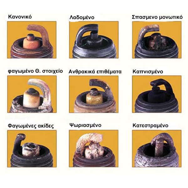

- Μπουζί φοράει αυτά : NIPPONDENSO W16EXR-U, NGK BPR5ES or BOSCH WR8DC (απο το βιβλίο του αυτοκινήτου).
- Έξτρα όργανο,μπορείς να αγοράσεις ένα aftermarket απο καταστήματα αξεσουάρ ή ηλεκτρολογικών.Το τοποθετείς όπου θέλεις και συνδέεται με τη βαλβίδα θερμοκρασίας που είναι στον κινητήρα,κοντά στο θερμοστάτη.Το θέμα έχει συζητηθεί εδώ: viewtopic.php?f=17&t=8572
- Άλλαξε τα μπουζί και δεν την κατάσταση των παλιών (θα δεις τη λειτουργία του μοτέρ)
Συνήθως ένα ελατωματικό μπουζί,δημιουργεί τέτοια προβλήματα.Αν όλα είναι καθαρά,ψάξε το φίλτρο αέρος (να είναι καθαρό) και τα ξαναλέμε.
