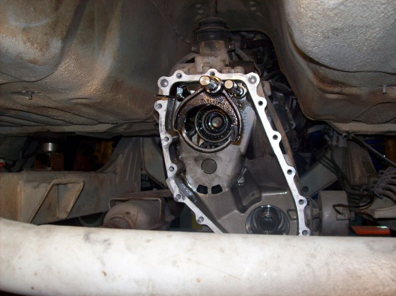

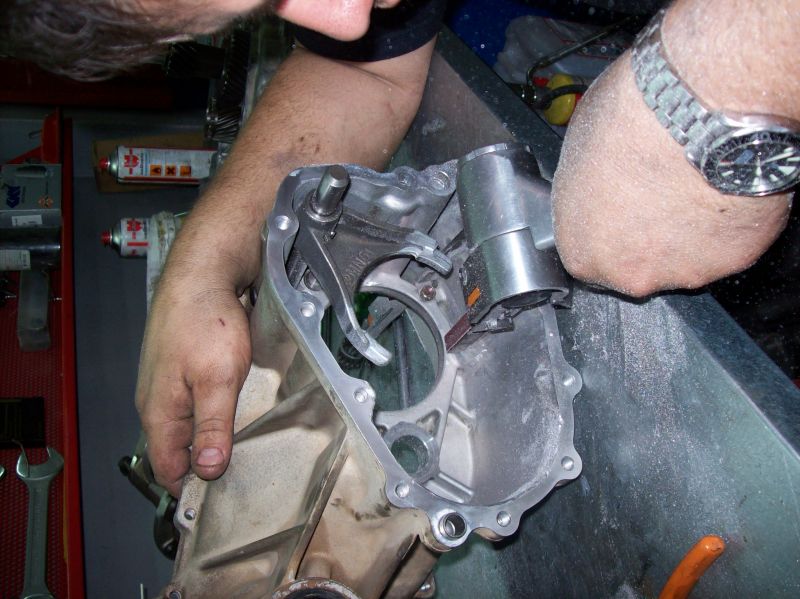

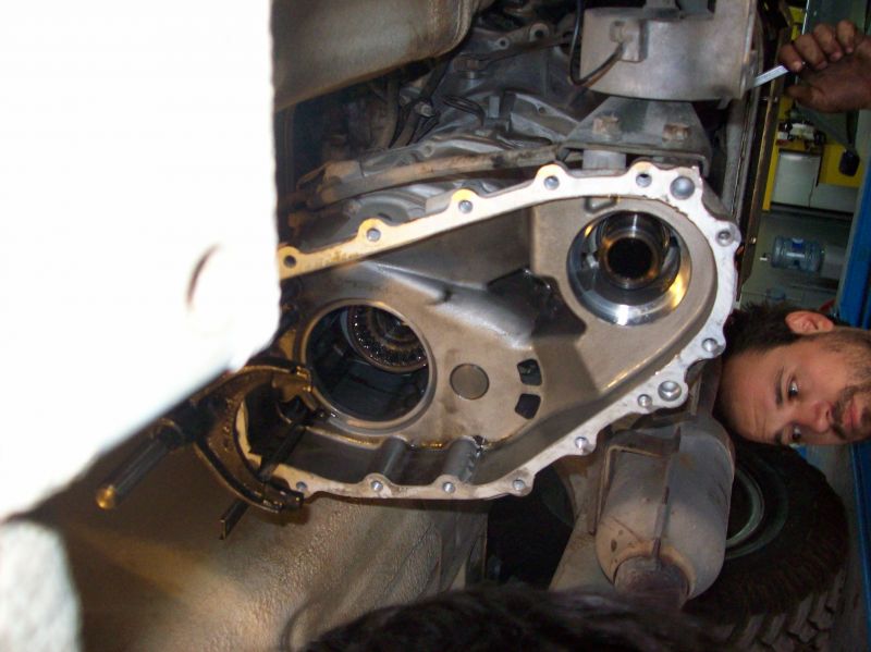

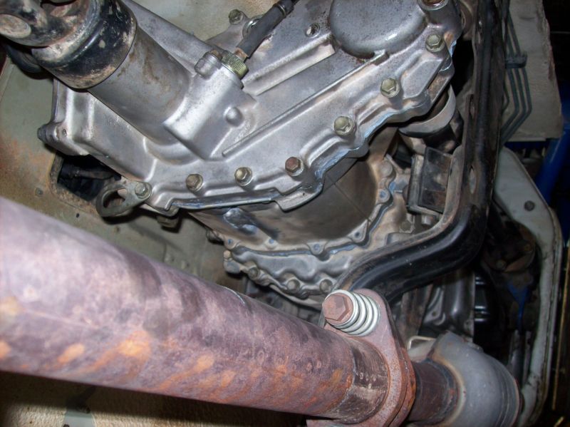

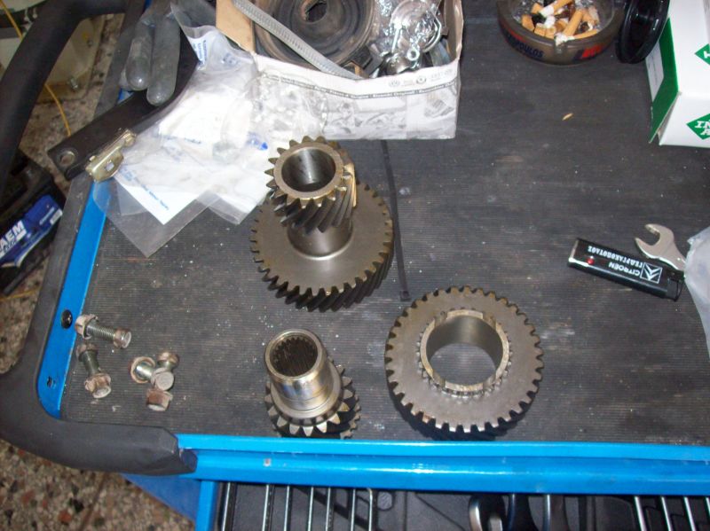

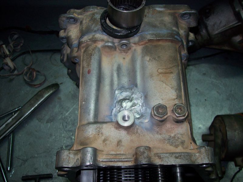

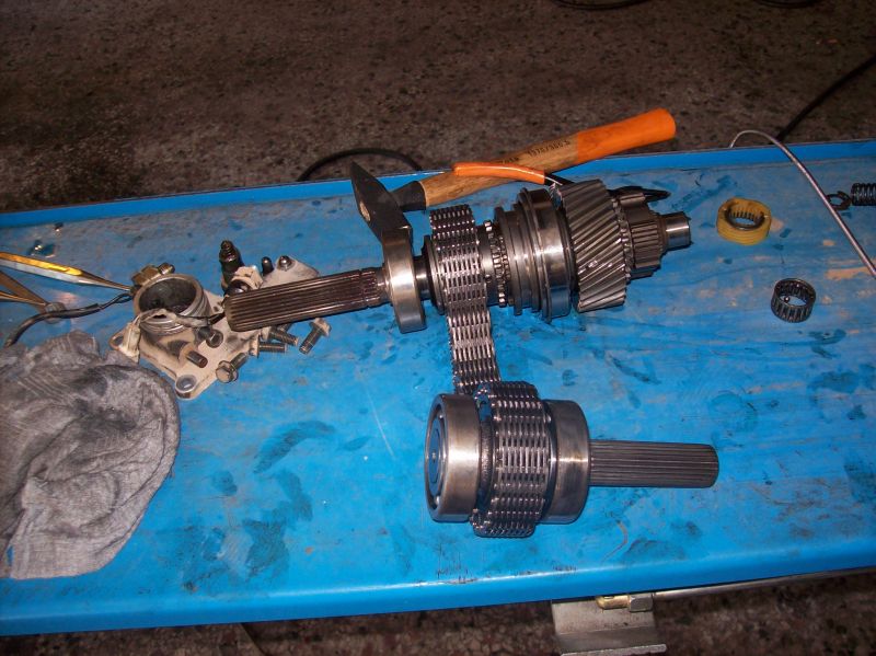

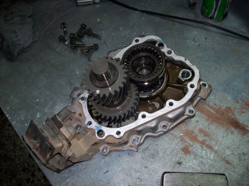

Οταν το αυτοκίνητο "ψηλώσει" με κιτ body-lift,αναρτήσεις,μεγαλύτερα ελαστικά κλπ,μοιραία η τελική σχέση μετάδοσης αλλάζει προς το χειρότερο. Συνακόλουθα, αλλάζει και η τελική σχέση στα "κοντά" με χαρακτηριστικό γνώρισμα την δυσθυμία του κινητήρα,τα συχνά σβησίματα στις ανηφόρες και τη δυσκολία ανόδου σε εμπόδια.Ετσι η αντικατάσταση των γραναζιών με άλλα κοντύτερης σχέσης είναι μονόδρομος.Πέρυσι είχα φέρει από Αμερική δύο κιτ της Trailtough με συνολικό κόστος (αγορά,εκτελωνισμός,μεταφορικά) 1.200,00 € (ένα για μένα και ένα για φίλο με gv2000).Φέτος βρήκα τον χρόνο για να τα τοποθετήσω και σας παρουσιάζω την διαδικασία:
1.Η γραναζιέρα λυμένη στον πάγκο

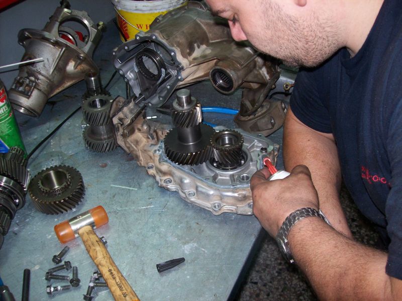

2.Τα καινούργια γρανάζια με λόγο μείωσης 4,28:1 ήτοι μείωση σε σύγκριση με τα 'μαμά" 190%...!!!
3.Το καβούκι αδειάζει και κατεβαίνει
4.Το καβούκι καθαρό πριν κατεβεί
5.Καβούκι έτοιμο για έλεγχο και εργασία
6.Τα μαμά γρανάζια στη θέση τους

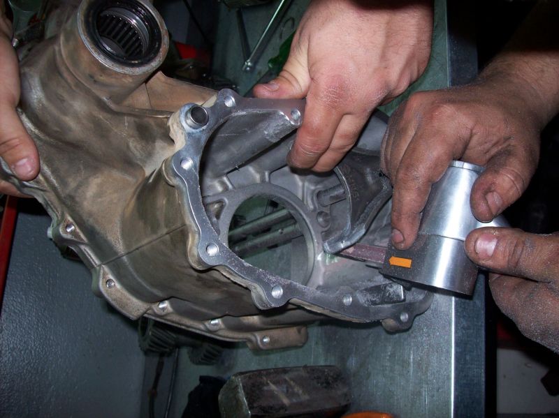

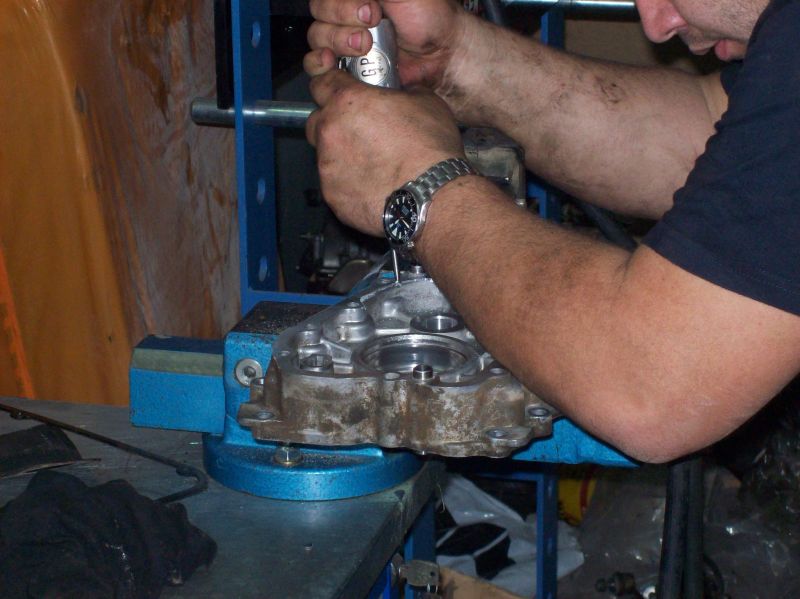

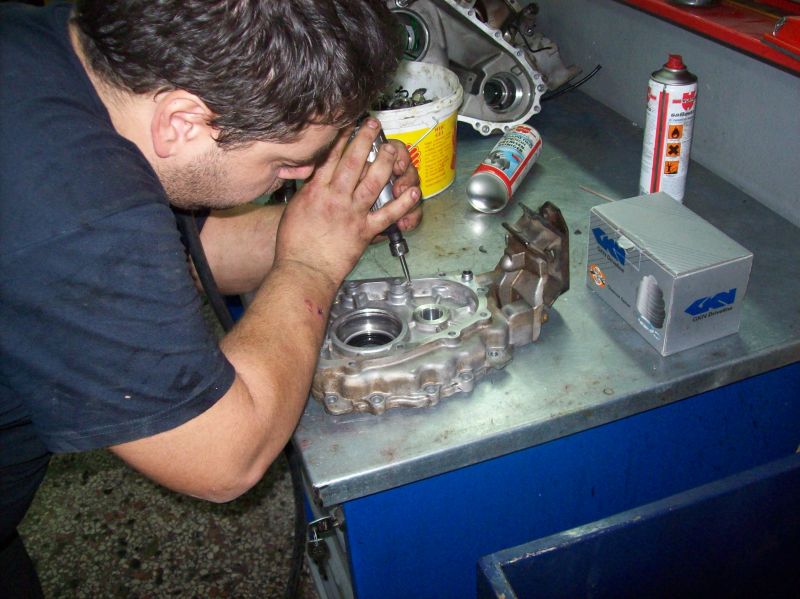

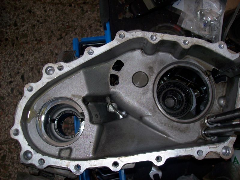

7.Αρχίζει η λείανση του καβουκιού για να χωρέσουν τα μεγαλύτερα γρανάζια
8.Λείανση με εργαλείο αέρος με τεράστια προσοχή και υπομονή
Εικόνα.

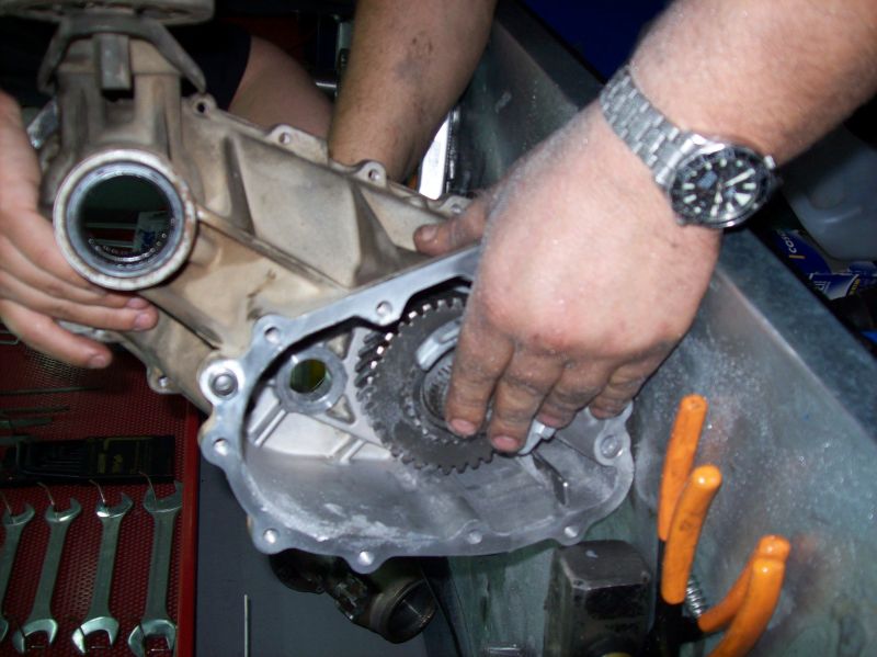

9.Δοκιμαστική τοποθέτηση των γραναζιών
10.Λείναση με σμαλτοταινία (εξαιρετικά επιπονη δουλειά και πολύ χρονοβόρα)
11.Επαναδοκιμή τοποθέτησης γραναζιών
12.Συνέχεια στην λείανση των εσωτερικών τοιχωμάτων του καβουκιού

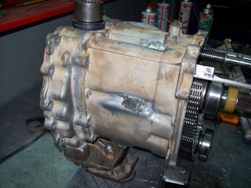

13.Εξωτερική ενίσχυση τοιχωμάτων καβουκιού με αλουμινοκόλληση
14.Η άλλη πλευρά του καβουκιού

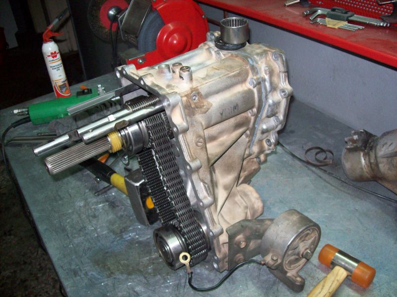

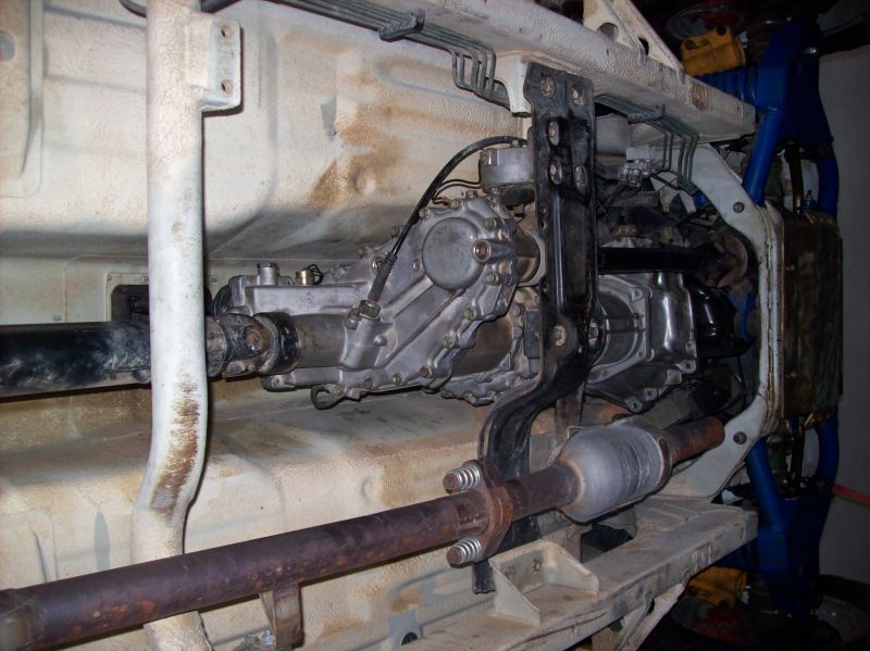

15.Ετοιμο πια για επανατοποθέτηση

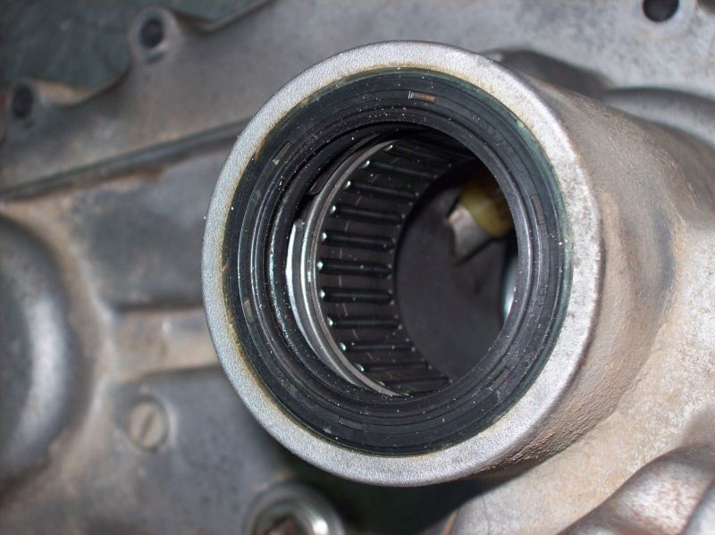

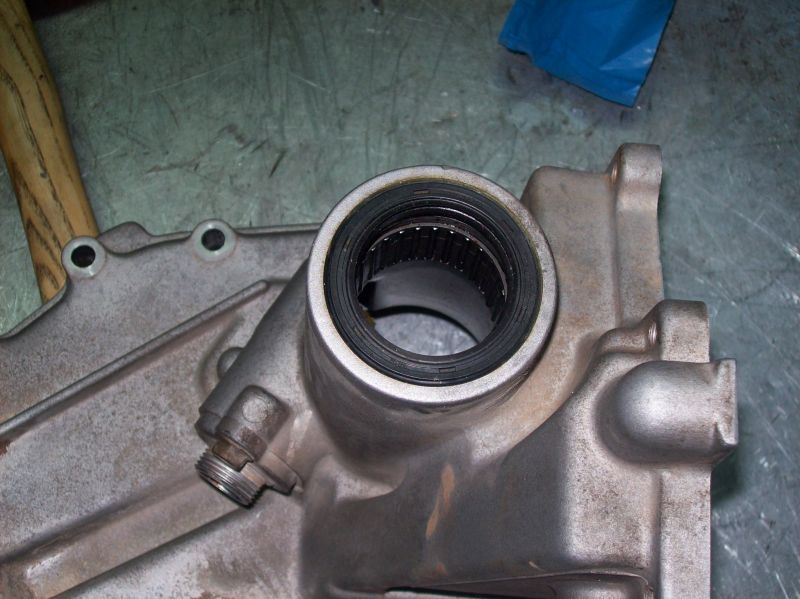

16.Το ρουλμάν του μπροστινού άξονα αλλάχτηκε με καινούργιο όπως και η τσιμούχα του.
17.Ρουλμάν μπροστινού άξονα
Η όλη εργασία έγινε στο συνεργείο του Χάρη Κυριακόπουλου (Δεκελείας,Κόκκινος Μύλος,τηλ 2102323600) ο οποίος είναι ο ιδιοκτήτης και βελτιωτής του "θηρίου" που καταχωρήθηκε στις αγγελίες.Ευχαριστώ Χάρη για τον κόπο και την υπομονή σου.

Αφού λοιπόν δέθηκε το σύνολο, μονταρίστηκε και δούλεψε σαν καλοκουρδισμένο ρολόϊ.Το αποτέλεσμα;Με ρελαντί και πρώτη ανεβαίνει σαν αγριοκάτσικο.Πιθανολογώ ότι πρέπει να ξεκινώ με τρίτη.
Ομως:το κλειδί στην όλη υπόθεση δεν είναι το σετάκι γραναζιών αλλά ο ανθρώπινος παράγοντας.Με τον Χάρη ΔΕΝ είμαστε ούτε γνωστοί ούτε φίλοι.Προχθές τον γνώρισα.Μου έκανε εντύπωση η αυτοπεποίθησή του, η μεθοδικότητά του, η υπομονή του, η σειρά με την οποία δούλεψε, δεν σιχτίρησε ούτε μια στιγμή,δεν σήκωνε το τηλέφωνο δουλεύοντας απερίσπαστος.
Με λίγα λόγια μου έδωσε την εντύπωση νέου ανθρώπου που γουστάρει τη δουλειά του και την κάνει πιστεύοντας στις ικανότητές του.Καλά να είμαστε και περιμένετε συντονισμένοι :wink:

δεν καταλαβα κατι.αυτα τα σετ δεν υποτιθεται οτι μπαινουν χωρις μετατροπες;
το λεω γιατι ειδα οτι επεσε σκαψιμο,εκτος και αν κατι δεν καταλαβα καλα. :oops:
Δημοσίευσηαπό mytilini » Δευτ Ιαν 19, 2009 8:29 am
extractor έγραψε:δεν υποτιθεται
Σωστά το λές:"υποτίθεται".Δεν το λες και στους κατασκευαστές Αμερικανούς;Για την ιστορία:δεν πέφτει "σκάψιμο" αλλά εσωτερική λείανση των τοιχωμάτων του καβουκιου.
