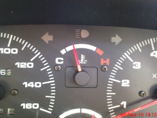

Δημοσίευσηαπό doc78 » Τρί Ιαν 28, 2014 8:34 pm
Να μαστε παλυ εδω !!Το αυτοκινητο δουλευει μονιμα εδω να φοβαμαι που δεν δουλευει στο κεντρο ???????

Δημοσίευσηαπό doc78 » Τρί Ιαν 28, 2014 8:36 pm
Ωχχ την εβαλα δυο φορες ζητω συγνωμη !!!Στο δικο μου vitara δουλευει μονιμα εκει θα πρεπει να ανυσηχω ??

Δημοσίευσηαπό theo_ts » Τρί Ιαν 28, 2014 8:40 pm
Σου αφαίρεσα την μια φωτό. -edit-- Πρέπει να λειτουργεί μια χαρά

Δημοσίευσηαπό doc78 » Τρί Ιαν 28, 2014 8:44 pm
Ευχαριστω πολυ !!Εκει δουλευουν τα vitara ??
