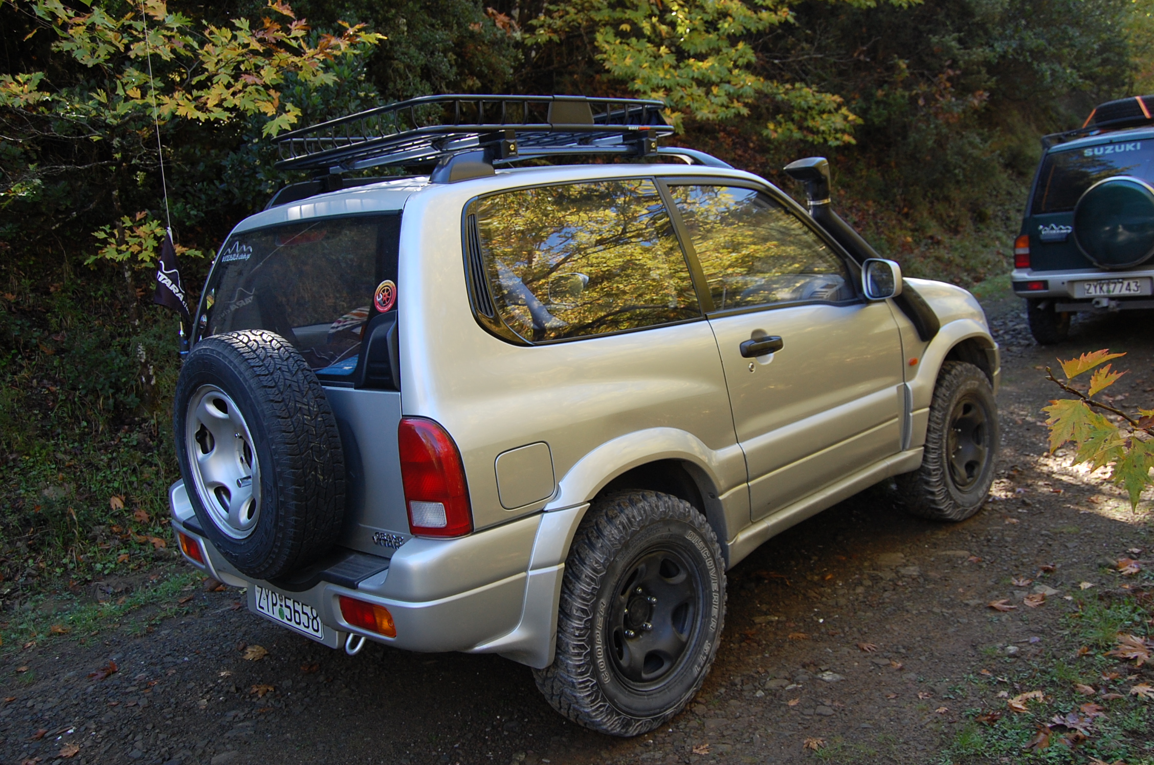

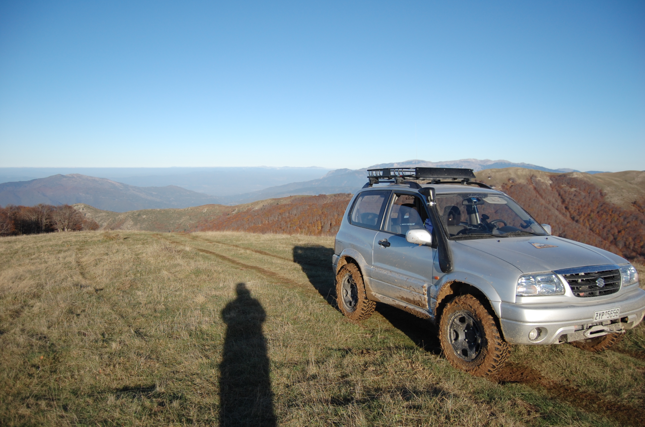

Δημοσίευσηαπό dpol » Δευτ Νοέμ 08, 2010 1:01 am
Λοιπον φιλοι το snorkel μπηκε, και επειδη εγινε πολυ κουβεντα για το θεμα ειπα να γραψω τις εντυπωσεις μου :wink:
Καταρχάς την τοποθετηση εκανε ο Κυριακος, πολυ καλη και προσεγμενη δουλεια με αποτελεσμα την τελεια εφαρμογή :clap: :clap: :D
Να ευχαριστήσω θερμα για αλλη μια φορά τον Γιαννη (John V6) για την επένδυση του με carbon :clap: :clap: , ετσι πηρα την αποφαση και το εβαλα γιατι με την γυαλαδα που ειχε εκ κατασκευής μαλλον θα το ετρωγε η αποθηκη :(
Στο δια ταύτα τώρα, το αισθητικο του θεματος ειναι καθαρα υποκειμενικο κατα συνεπεια ο καθενας μπορει να εκφρασει την γνωμη του ελευθερα, στην ουσια ομως που λεγετε αποδοση κινητηρα σας πληροφορώ οτι δεν ειδα καμια απολυτως διαφορά, σαν να μην αλλαξε τιποτα, ο κινητηρας συνεχιζει να τραβαει οπως και πριν, ανεβάζει στροφες απροβληματιστα χωρις ενδειξεις οτι του λειπει αερας, εχω ηδη 1000 χιλιομετρα και δοκιμαστηκε απο εθνικη οδο με 140 χ.τ.ω, μεχρι τα 1800 μετρα υψομετρο στην εκδρομη στα Βαρδουσια.

Δημοσίευσηαπό mikeGV » Δευτ Νοέμ 08, 2010 1:08 am
πες και γι αυτόν τον ωραίο τον γαργαλιστικό θόρυβο που βγάζει όταν παίρνει ανάσα :lol: :lol: :lol: :lol:
Μητσάρα πολύ όμορφο φίλε :wink:

Δημοσίευσηαπό MAVERICK » Δευτ Νοέμ 08, 2010 1:10 am
Κουκλί είναι Μήτσο.''Λέει'' πολλά το τελικό αποτέλεσμα :dance: :clap:
Όσο για το αισθητικό ,το ακούμπησα και το είδα και απλά είναι μοναδικό έτσι που έγινε :clap:
