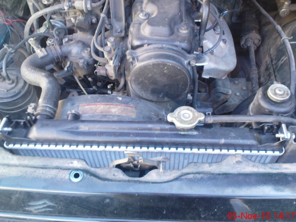

Παιδιά ευχαριστώ για τις απαντήσεις σας.Το ψυγείο το άλλαξα πέρυσι τον Μαϊο.Φυσικά με καινούργιο.Ήμουν μπροστά όταν το έφεραν στο μαγαζί(σφραγισμένο στο κουτί του) αλλά δεν θυμάμαι μάρκα.Τώρα τι ακριβώς έχει γίνει...Μάλλον βούλωσε κάπου και ''έσκασε'' από την πίεση...Έχανε νερά από το κάτω μέρος στην ένωση με τη βάση του όπως είδα...Το μόνο σίγουρο είναι ότι ποτέ δεν πρέπει να είμαστε σίγουροι...Παρόλο που τα ''νερά'' ήταν καθαρά,συχνές αλλαγές αντιψυκτικού και πλύσιμο με προτέκ,την ''κάτσαμε'' την βάρκα...Τέλος πάντων αναμείνατε νεότερα...

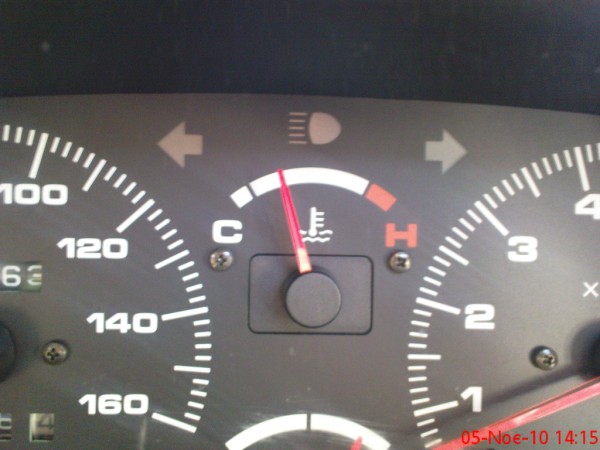

Λοιπόν πριν λίγο πήρα το Vitaraki...Τέλος καλό,όλα καλά :banana-dance: :banana-blonde: :banana-dreads: :auto-layrubber:
Όπως φαίνεται και από την φωτό,η θερμοκρασία πλέον δεν ανεβοκατεβαίνει αλλά παραμένει σταθερή...Το ψυγείο έφταιγε για την ταλαιπωρεία μου...Τώρα το γιατί έγινε αυτό :think: :think: :think:
Το ψυγείο είχε βουλώσει για ανεξήγητο όμως λόγο σε τόσο σύντομο διάστημα και λόγο πίεσης άνοιξε...Ο μηχανικός δεν το δικαιολογεί τόσο σύντομα εκτός και αν το γνωστό πρόβλημα της ηλεκτρόλησης διέλυσε το ψυγείο(πράγμα που σημαίνει αστοχία υλικού)...Τι μπορεί όμως να επιτάχυνε τόσο την ηλεκτρόλυση... :doh: :doh: :doh: Με το ''παλιό'' ψυγείο έκανα 21.000 χλμ..
Τέλος πάντων επειδή βασανίζομαι πριν το καλοκαίρι με το θέμα και το μόνο που με ενδιέφερε ήταν να λειτουργήσει και πάλι σωστά το αμάξι,δεν ασχολήθηκα με το παλιό ψυγείο αλλά απαίτησα να μπει διαφορετικό ...Μπήκε λοιπόν ψυγείο της συγκεκριμένης εταιρείας http://www.ava-cooling.com/en/quality.html με 1 χρόνο εγγύηση...Αύριο θα προστεθεί και ένα μπουκαλάκι protec conditioner...Σας ευχαριστώ όλους και πάλι και ο Θεός βοηθός... :pray: :pray: :pray: ;)

Φιλε μαθε κ αυτο.... οι κατασκευαστες ψυγειων λενε οχι σε χημικα αναμεμηγμενα με αντιψυκτικα.
ρωτηστε τι σημαινει ενεργο ενζυμο στο αντιψυκτικο πχ VW, FIAT,RENAULT KLP.
Aυτο εγινε στο δικο σου κ πιο παλια στο δικο μου.
*ενεργο ενζυμο:μικροοργανισμος ο οποιος ζει τρωγωντας τα καταλοιπα μεσα στο αντιψυκτικο του κινητηρα.(χοντρικως)

Όντως παιδιά η αλήθεια έιναι ότι ηρέμησα...Σήμερα ειδικά έγινε άθελά μου ένα ακόμα τεστ όταν ζόρισα ιδιαίτερα το vitara προσπαθώντας να βγάλω την βάρκα σε αμμουδερή παραλία...Δυστυχώς φόραγα τα mud :doh: :doh: :shhh: και όπως ήταν αναμενόμενο κόλλησα...Τελικά έβγαλα το τρέιλερ από το αμάξι και πατώντας σε σταθερότερο έδαφος (χαλίκι) το τράβηξα με ιμάντα και όλα καλά...Παρά την ταλαιπωρεία του το vitaraki κρατούσε την θερμοκρασία του χαμηλά και απροβλημάτιστα... :wink: :wink: :wink:
Πιστεύω ότι από το πάθημά μου μάθαμε αρκετά...!!! 8) :D
