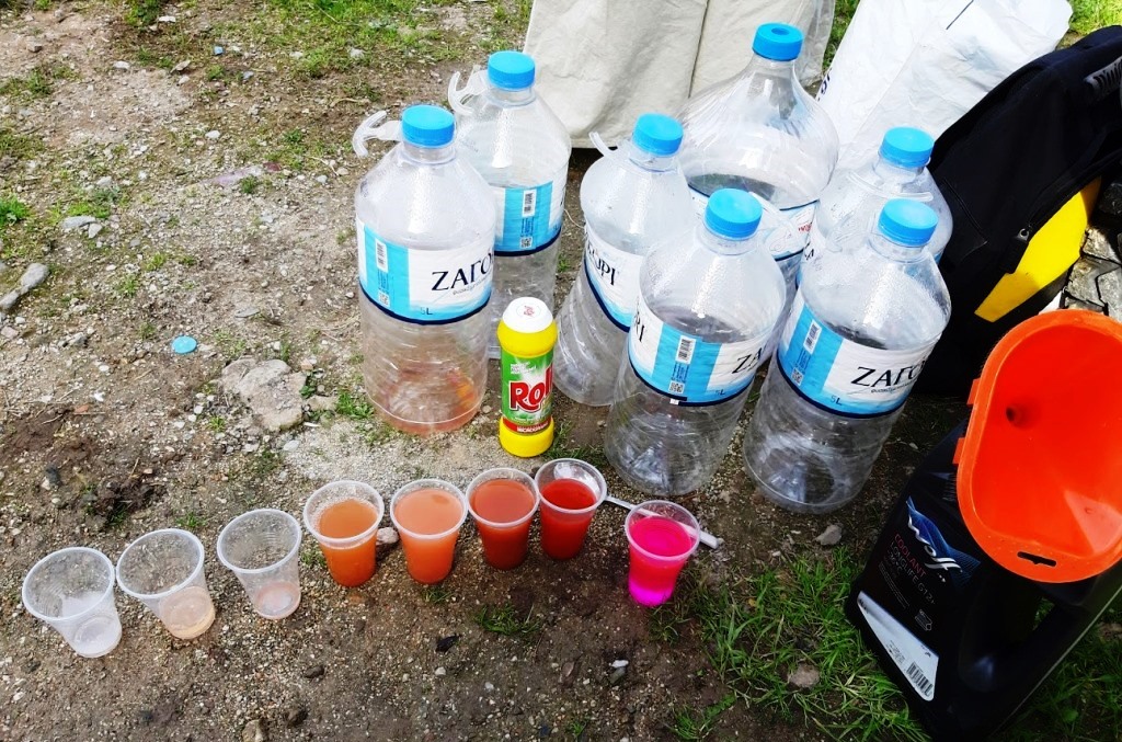

Πως εγινε λοιπόν, απο καιρό μαζευα τα νερα απο τον αφυγραντήρα και εφτασε η στιγμή που ειχα αρκετο!! :dance: :dance:

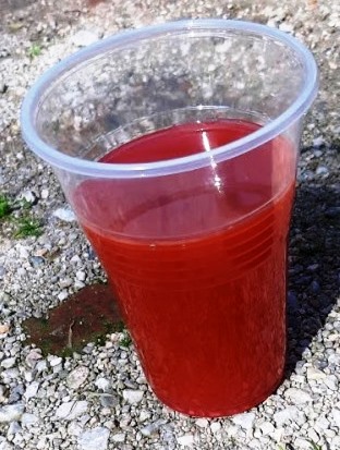

πηραμε και το ρολί και αρχήσαμε δουλειά, έβγαλα τα υγρα που ειχαν μπει πέρισι τον Μαρτιο περίπου και ειχαν κάνει καπου 4,000χλμτρ τα οποία ήταν κατακόκκινα απο τη σκουρια.

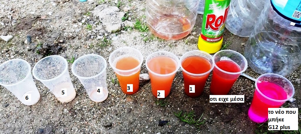

και εγιναν 6 αλλαγες νερού, με την καθε αλλαγή να δουλεύει το αμάξι ρελαντί για 10-15 λεπτά (3 αλλαγές με ρολί και 3 σκέτο νερό) και η αναλυτική συνταγη που ακολούθησα:
Βγάζω το παλίο ψυκτικό και βάζω 3 κουταλιές ρολί και γεμίζω νερό και δουλεύει 10-15 λεπτα ρελαντί να ανεβασει θερμοκρασία και να ανοίξει ο θερμοστάτης
2η αλλαγημ 2 κουταλιες ρολί, νερό, ρελαντί 10-15λεπτά
3η αλλαγή 1 κουταλία ρολί, νερό ρελαντι 10-15 λεπτά,
4η,5η,6η μόνο νερο και δουλεμα απο 10-15 λεπτά

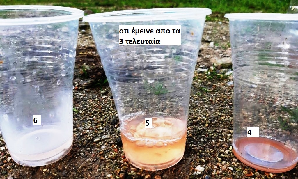

σε όλη τη δουλειά κρατούσα δείγματα για να βλέπω αλλαγή (αν και με τα πηγαινε ελα τα 3 τελευταία τα κλώτσισα και τα έχυσα καταλάθως :cry: :cry: :cry: )

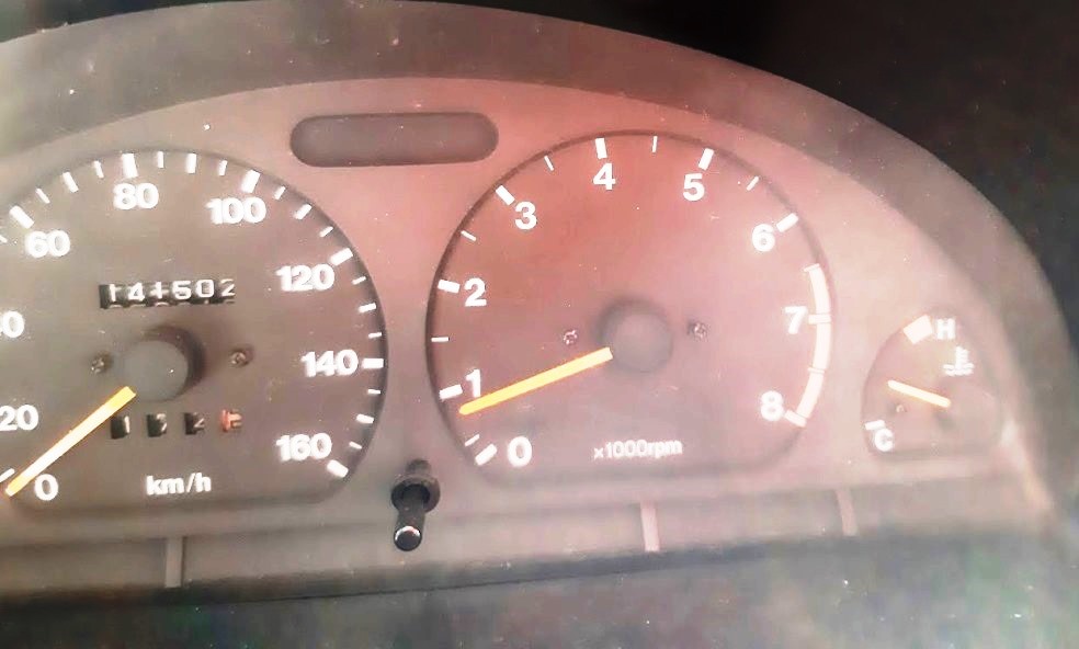

Τέλος η θερμοκρασία κάτεβηκε μια ιδέα απο τη θεση που ήταν συνήθως, ήμουν μεση και κάτι και πήγα παρα κάτι μέση!! (με το κύκλωμα ψύξης να μην εχει καθαριστεί ποτέ απο το 2008, ξέρω λάθος μου αλλα απο το 08 έχω κάνει 40.000 χλμτρ και δεν το θεωρούσα απαραίτητο να γίνει μια τέτοια δουλειά εκτος απο τις καθηερωμένες αλλαγές!)

η νέα θεση της βελόνας!!
οι 3 τελευταίες με οτι απέμηνε πριν τα ρίξω
δειγμα απο τις 6 αλλαγές
ολα τα όπλα παράταξη
το παλίο ψυκτικό
το ίδιο χρωμα ειχε και το ψυγείο

Η φωτό απο το καντράν ειναι η παλιά ή η νέα θέση της θερμοκρασίας νερού; Κι εγώ εκεί είμαι, ίσως μια ιδέα πιο κάτω. (Δεν ξέρω αν και ποτε εχει καθαριστεί, έχω κάνει 500 χλμ απο τότε που το αγόρασα...)

στη φωτο ειναι η νεα θεση της θερμοκρασιας, μετα το καθαρισμα! πριν ηταν μεση και κατι ενω τωρα μεση παρα κατι

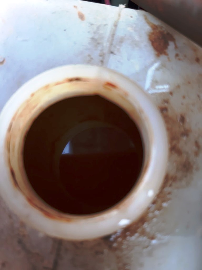

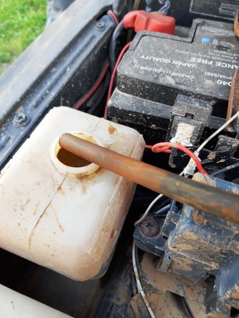

Τελικά το δοκίμασα το swaz. Με παίδεψε λίγο στο ξέπλυμα γιατί έβγαζε μπόλικο αφρό (πρέπει να έκανα 6 ξεπλύματα)
Αυτό που παρατήρησα ήταν κόκκινη λάσπη στο παγουράκι, αρκετή όχι αστεία.
Πέρυσι τέτοια εποχή είχα αλλάξει νερά και έβαλα παραφλού https://www.skroutz.gr/s/25731651/Febi-%CE%A3%CF%85%CE%BC%CF%80%CF%85%CE%BA%CE%BD%CF%89%CE%BC%CE%AD%CE%BD%CE%BF-%CE%91%CE%BD%CF%84%CE%B9%CF%88%CF%85%CE%BA%CF%84%CE%B9%CE%BA%CF%8C-G11-%CE%9C%CF%80%CE%BB%CE%B5-1-5lt.html μαζί με απιονισμένο νερό για αραίωμα.
Ξαναέβαλα το ίδιο και θα το παρακολουθώ.
